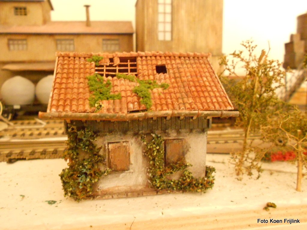

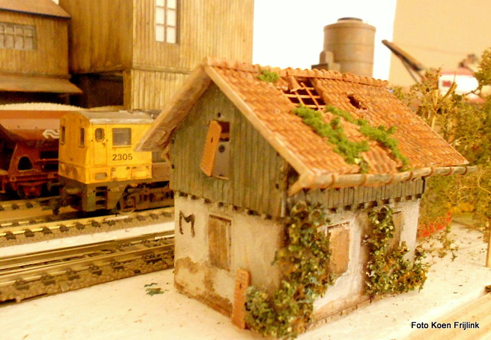

In bezit zijnde van bouwdoos B174 van Faller het over bekende pakket met baanwachtershuisje hield me bezig.
Midland kent een rijker spoors verleden dan nu het geval is.
Vroeger was er meer treinverkeer en daarom is er anno nu nog een oud monumentaal wachtershuisje te vinden. Geliefd door het personeel van Midland-emplacement het gebouwtje wordt gekoesterd en men hoopt eigenlijk op een donatie aan een spoorwegmuseum.
Het dak heeft behoorlijk te voortduren gehad en bezwijkt bijna.
Ramen zijn dichtgetimmerd.
Wil eigenlijk nog een houtconstructie aan de voorzijde onder de dakrand aan de kopse kant.
Heel in de verte zie ik er een Nederlands spoorweghuisje in.
Nog even nadenken over meerder details...gr Koen.

Mooi wat je met het dak hebt gedaan.
Misschien moet je de titel van je draadje ook aanpassen: Railtrash Midland. Er komt een mooie verzameling roest, verwering en verval op voor.

Of dat pand wel echt geliefd is bij het personeel weet ik niet,de uiterlijke staat doet vermoeden dat men er niet echt zuinig op is/is geweest

Dank heren,
Wilde nog even de methode van bouwen toevoegen.
Heb de ramen ingezet met stukjes hout, het dak in stukken geknipt.
Verder gewoon de bekende details een beetje verknipt en verouderd aanbrengen.
Later wat stukjes dak erbij vastgelijmd.
Het gat in het dak heb ik dunne styreenstrips ingelijmd om het lattenwerk te imiteren.
Vreemd genoeg heb ik het dak eerst wit "aangeschilderd" zodat er een laagje op komt. daarna lekker verweren met wat waterverf.
De muren eerst wat donkerder vervuild en daarna verdund wit geschilderd.
De "dichtgetimmerde" ramen gewoon mee vervuild.
De "klimop", of wat dan ook is een restantje kant-en-klare heg, kun je ook klein spul van knippen.
Echt het simpelste werk.
Morgen of vanavond wat aan de locwerkplaats doen.
Laatst bewerkt op: 07 January 2017, 22:32:37 door NS264. Reden: tekst

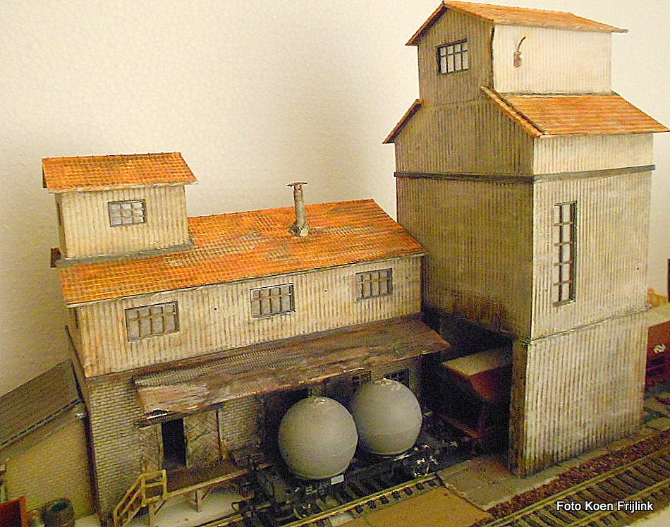

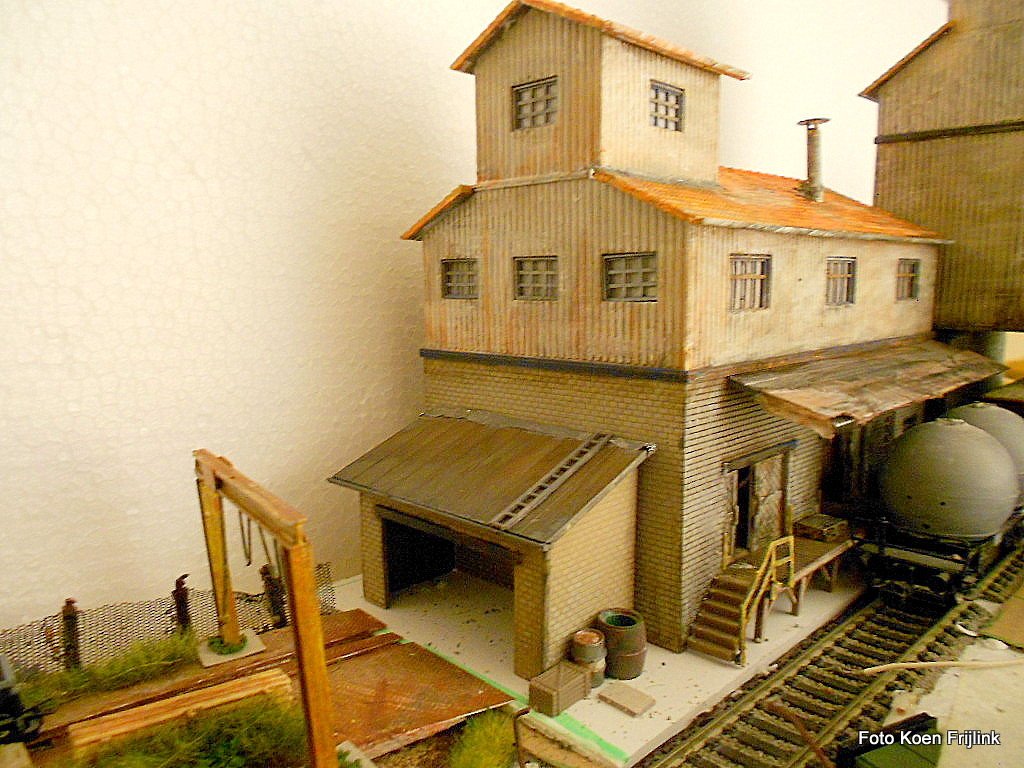

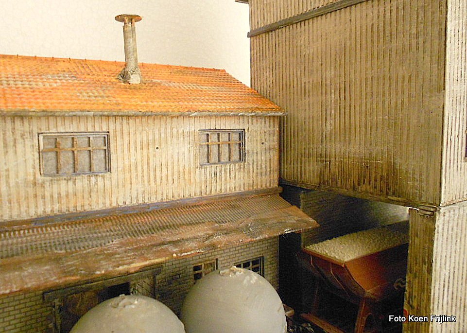

Weer een poging gedaan om de grindfabriek die ik in bezit heb in een redelijke kleurstelling te krijgen.
De kopse kant van het pand oogt aardig.
Het dak (links) moet nog nabewerkt worden, het dak op de toren heeft al de juiste matte kleur.
Ik heb nog even aan golfplaat gedacht, maar dat komt vast bij een ander gebouw nog eens terug.
Een paar maanden terug, heb ik het gebouw flink vervuild. Nu ben ik het aan het "oppoetsen". Voordeel is dat je overal het vuil kan laten zitten.
Dat vooraf vervuilde, kun je nog zien bij de toren waar de wagons geladen kunnen worden.
Beetje bij beetje wordt het wat, vindt het nog knap lastig om de juiste details te vinden voor deze fabriek(Piko Reiffeisen) alhoewel er nog tig onderdelen in de bouwdoos zitten, ik heb de complete versie.
Feitelijk staat de grind/zand-winning centraal op deze module.
Beetje in de geest van K3-Delta.(das geen code voor een Belgisch groepje dames
Good weekend alvast. koen.

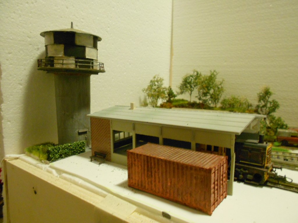

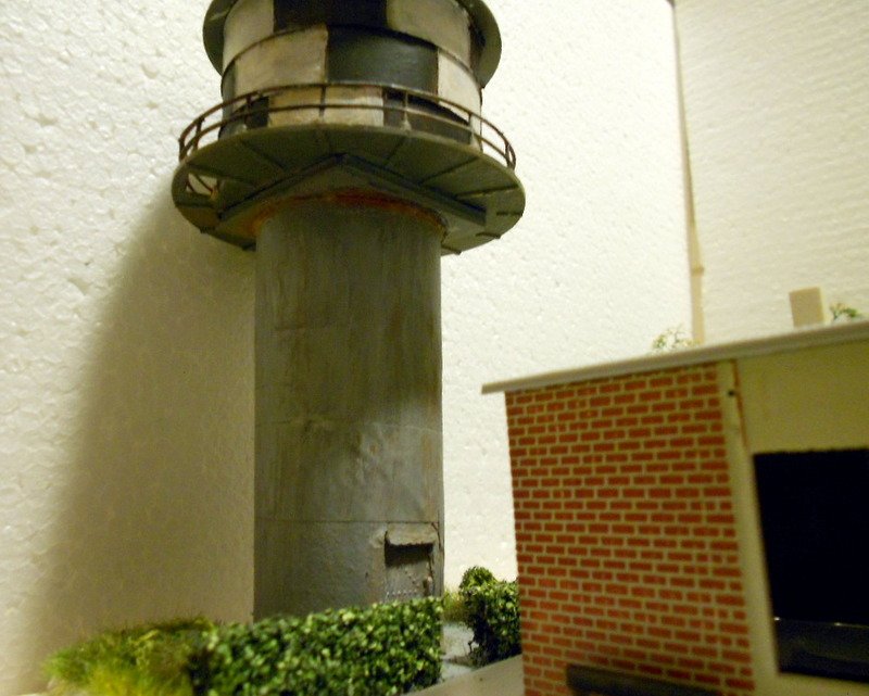

Zo,
0.30 u, nog een
decently time
om iets te schrijven.
We bevinden ons deze keer linksvoor aan de module.
Hier is altijd nog een kleine werkplaats gepland voor de Sik en wat bijbehorende rommel.
De loods is er een uit de rommeldoos, meen Vollmer en wordt ondertussen afgewerkt tot iets.
Na het bestuderen van een artikel en de foto's ervan de RH januari 2017 over
https://www.otto-scrap-design.de/
begonnen er een hoop ideeen te borrelen.
Op Eurospoor 2016 was ik er al fan van de wijze van creativiteit van deze bouwer.
Veel ideeen moeten nog nauwkeuriger uitgedacht worden maar af en toe kom ik tot wat je zou kunnen benoemen als rariteit.
Ik ontdekte een Faller watertoren als industrieel onderdeel, een idee was geboren.
Vrij simpel gemaakt. Deze keer was er een lege toiletrol het slachtoffer.
De basis voor de watertoren is FA131216 hobbymodel.
Het onderstel was al ergens anders voor gebruikt dus ik had alleen het reservoir nog.
Voor de rest de gebruikelijke schilderbeurt, 50-tinten grijs, en wat andere kleuren en wat roest en vuilpigmenten.
Geeft een apart doorkijkje.
Ik moet even opnieuw wat tijd investeren in een her-examen ADR voor mijn werk, daardoor niet veel online.
Tot snel weer.
Laatst bewerkt op: 10 February 2017, 02:05:55 door NS264. Reden: ruimte

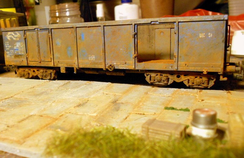

Goedemorgen,
Een poging een Eanos te weatheren.
Hij wordt ingezet om schroot te laden dus een spoortje roest mag.
Het blauw mocht nog doorschemeren van mij.
Ik heb pastels van Noch gebruikt, hier en daar wat spoortjes waterverf en de pot roestpigment van Vallejo is weer eens over de "werkplaats" gedonderd
Geprobeerd te postzegelen maar vind resultaat, hmhm.
Groeten, Koen.
Weer verder met de cursusADR, ahum.
Gr Koen.
Laatst bewerkt op: 15 February 2017, 00:28:49 door NS264. Reden: tekst
