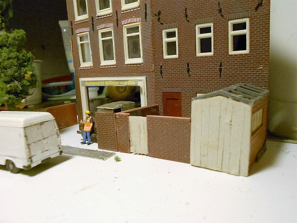

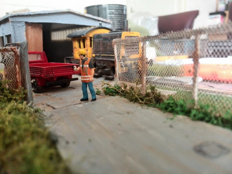

De werkplaats van buiten een beetje aangekleed.
Een betonnen front, vouwdeuren geinspireerd op vertikale garagedeuren.
Het hekwerk is gemaakt uit tule en styreenstrips.

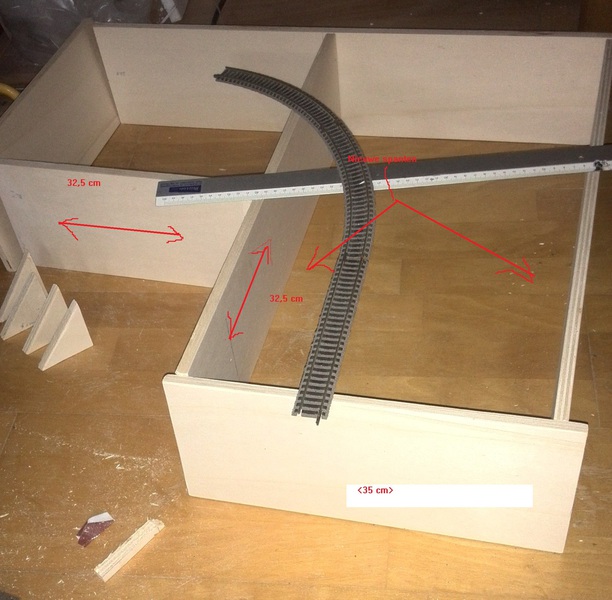

Goedeavond,
Daar datgene wat er in je koppie zit niet vanzelf uitkomt en bij mij ook niet foutloos gaat met mijn fameuze rekenkunde toch maar aan de slag gegaan met de hoekmodule.
Qua maat was ik uitgegaan van een gedeelde standaard module 60 cm diep en 120 cm lang.
Toen ik dat gezaagd had dacht ik, er klopt iets niet.
En dat klopte wel. Mijn baanplan ligt nog steeds in een U-vorm waarbij je de baan bedient in het midden van de U.
Ik had geen rekening gehouden met het loopgedeelte waar ik tijdens de ontwerpfase toch wel een ruime 60 cm had aangehouden om een slagje in de rondte te kunnen draaien als je speelt of knutselt.
In feite dus een hoek om (voor de derde module in de toekomst) van 3 x 60cm.
Nu heb ik de binnenzijde van de hoekmodule op 32,5 cm gehouden, als later de derde module in de maak is kan die in spiegelbeeld nagemaakt worden.
Over deze 2 modules gaat dan een Flscm Profi R1 bocht uit het zicht naar de andere zijde.
De railsstaaf van het traject op de bestaande module ligt 15,5 cm van de rand.
De hoekmodule is nu op de kopse kanten 35(boekenplank) cm, dat had ik wel in een keer goed dus vergeet die 60 cm diepte maar bij mij.
Hij zal goed aansluiten op de bestaande module van 35 cm diep.
De achterzijde van deze module is wat langer, 70 cm ongeveer.
Voor de overgang moet ik nog even kijken hoe ik dat ga oplossen, omdat ik profigleis gebruik met kunststof bedding.
Gewoon lijmen??? Eventueel de bakken met moerbouten vastzetten?
Voor de stevigheid denk ik aan hoekjes hout inlijmen binnen de bak of een latje plaatsen met uiteindelijk de bodemplaat.
Het is 35 cm diep veel speling zit er niet in de constructie.
Heb bij de eerste module ook geen verstevigingen behalve de binnenlatten en bodemplaat.

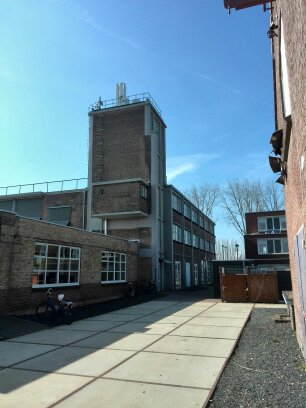

Door mijn werk kom ik op vele plekken die als inspiratie dienen, deze afbeelding zou wel eens tot dit idee geleid kunnen hebben.
Die lokaties zijn niet altijd met een spooraansluiting maar vaak vindt ik de gebouwen/opstelling interessant.
(vroegere Awater in Lent, nu een wijkgezondheidscentrum.)

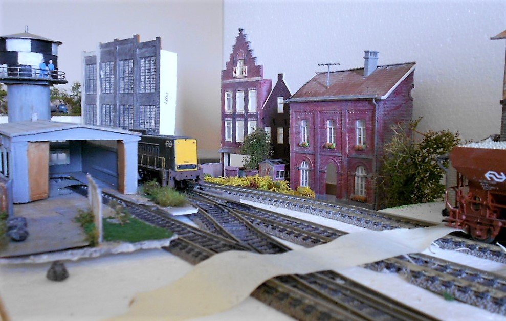

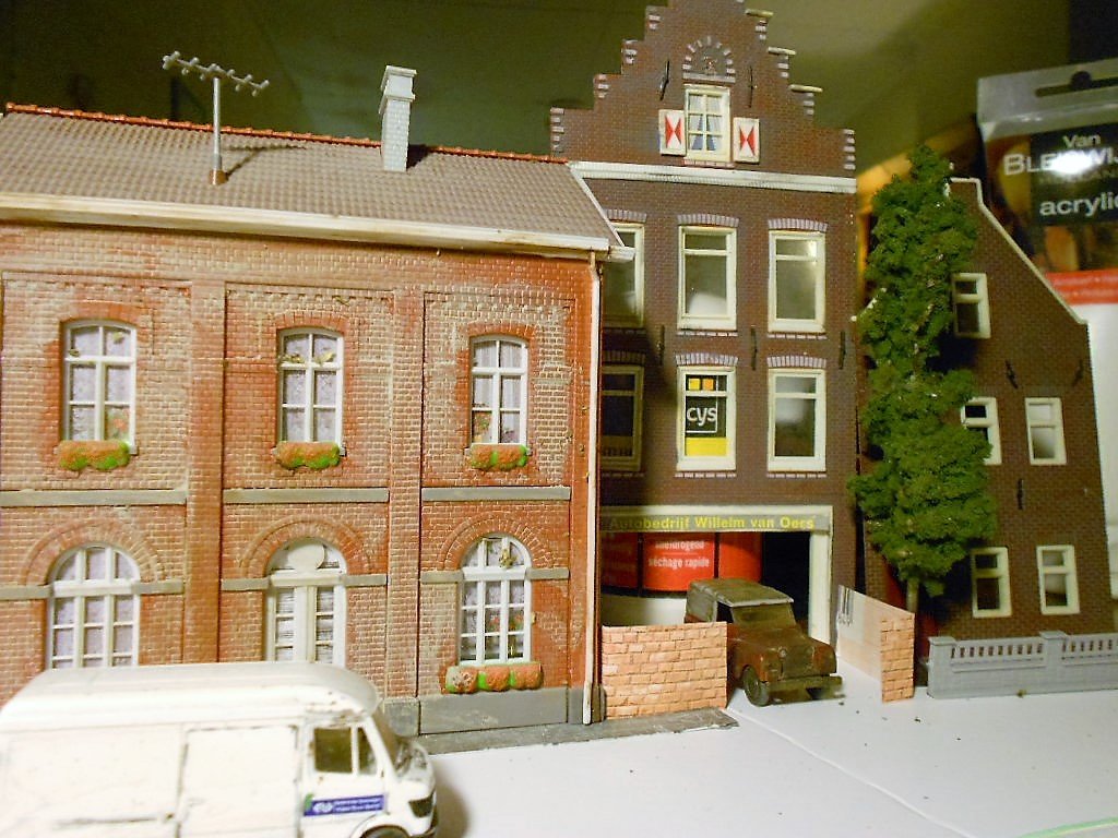

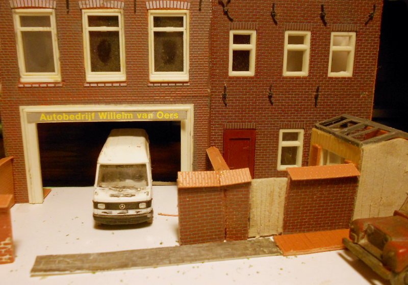

Omdat er toch een goede overgang naar tweede module moet komen en de verdere bouw gestaag doorgaat, geen werkhok om in te bouwen dus bij mooi weer lekker verder in de tuin, een beetje verder gegaan met een stukje straat op het terrein waar de afgraving stond.
Daar heb ik een stuk foam gesneden en wat gespeeld met de compositie.
Dat stuk foam plak ik straks weer op die open plek.
Het staat tussen de grindfabriek en de fabriek op de in aanbouw zijnde hoekmodule beide grote panden.
Beetje geschuif met de gevels, ook niet te vol maken.
Het middelste huis heeft een uitbouwtje gekregen.
Ik probeer een beetje speels te doen met de muurtjes, die kom ik waar ik rijd met de vrachtauto in Nijmegen eo ontzettend veel tegen.
Het trapgeveltje gaat hopelijk niet teveel opvallen maar alles moet nog een afwerkings schilderbeurd krijgen.
Het is in halfrelief gebouwd en verstevigd met karton en styreen steentjesmotief ongeveer een centimeter of 1,5 diepte houd ik aan.
Het bord van de garage geen idee wie Willel-m v Oers is, maar ooit wat HO-panden van een zekere Myron hier overgenomen
Heb er nog wel ff werk an.

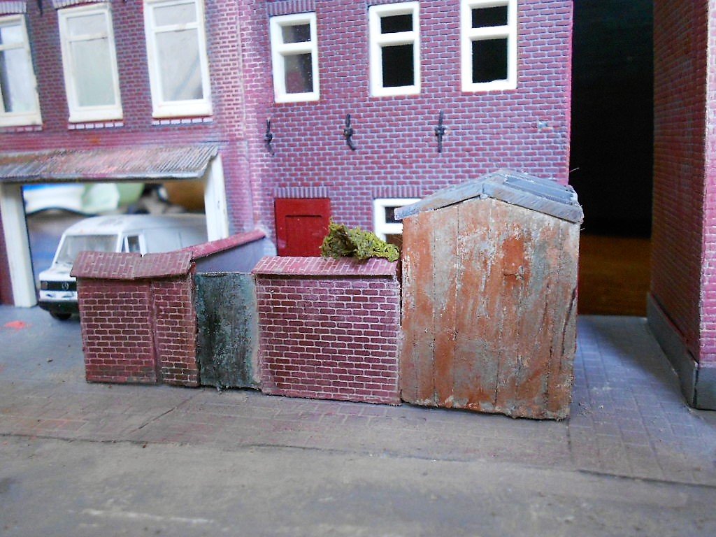

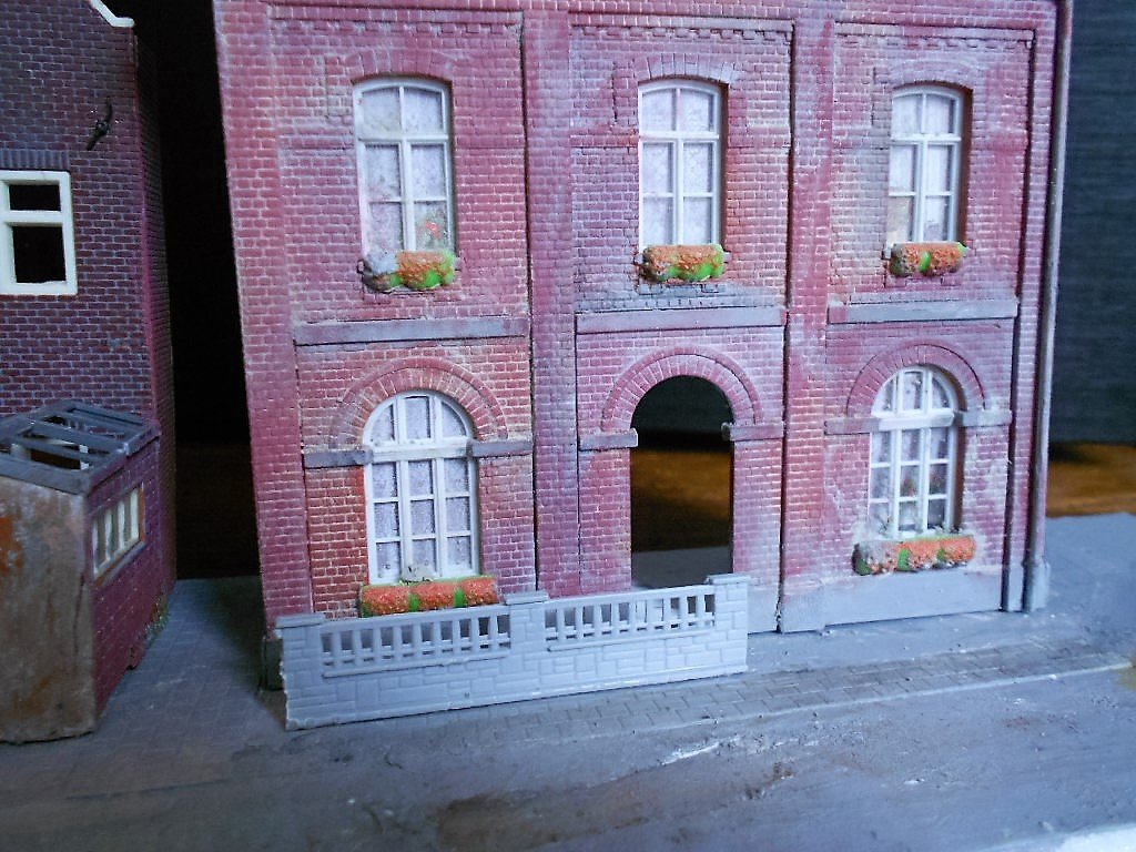

23 March 2017, 00:02:30 »

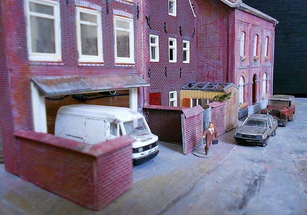

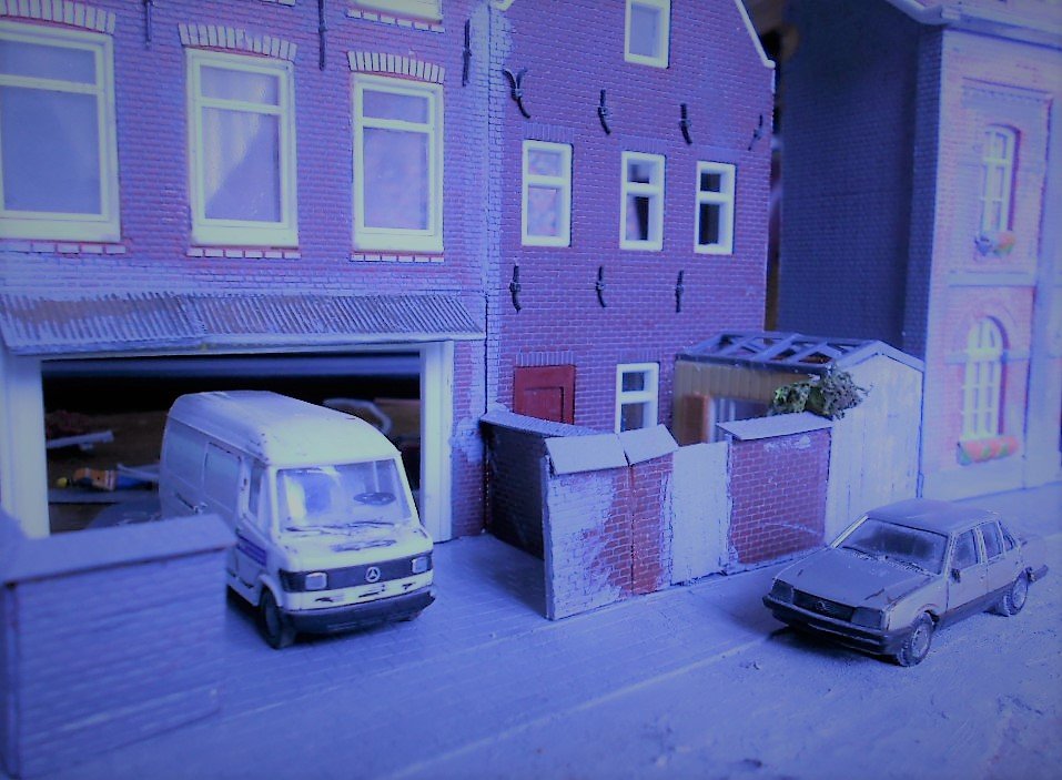

Weer voortgang gemaakt.
De indruk moet gewekt worden, dat het een enigszins verpauperde buurt is in deze hoek van de module tegen de spoorberm.
Valt niet mee alles in de goede kleur en de voegen grijs te houden
Er zal nog een beetje groen bij komen en van het laatste pand is het de bedoeling een portiek te maken.
De stoeptegels verdienen ook wat meer afwerking.
Ook krijgt dit pand een hekwerk voor de deur.
Iemand tips?
Gr Koen.

25 March 2017, 12:56:08 »
Hoi Ronald,
Mijn verzinsels berusten alleen maar op wat ik in werkelijkheid zie. Moet erbij zeggen dat ik geen purist ben wat modelbouw/ontwerp betreft het zal bij mij altijd een beetje een aftreksel blijven van het werkelijke gebeuren.
Met tips bedoel ik met name hoe ik de stoep een beetje kan ophalen dat je de tegels ziet.
Dit had ik ook bij visgraatbestrating in styreen vellen die ik gebruikt had.
Van een afstandje zie je er vrij weinig van, niet zoveel als bij de bakstenen en voegen die je ziet.
Groen komt er zeker nog wel bij, dat is ook een beetje opvulling van de beschikbare ruimte en werking in de algehele compositie van de omgeving.
De hoekmodule, daar ben ik nog mee bezig en van deze bestaande 1e module ben ik bezig de elektra aan te sluiten.
Bij deze een overzicht van de verrichtte werkzaamheden van de afgelopen tijd.
De locloods is duidelijk bedoeld voor de kleinere rangeerlocs of railvoertuigen.
Het buurtje ligt iets lager dan het emplacement, dit is ook precies de bedoeling.
Good weekend. Koen.

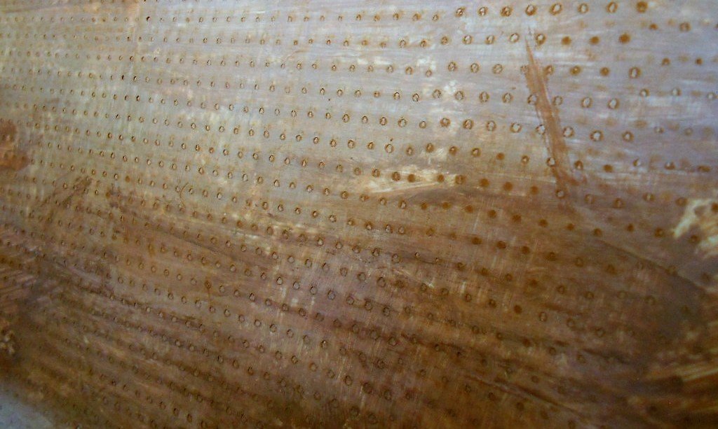

@de stoeptegels:
Ik snap wat je bedoeld, ze waren me niet opgevallen. Ik zou zwaar verdunde bruine verf gebruiken. Als het goed is blijft dat als je een dunne laag gebruikt vooral tussen de voegen zitten (let op dat je wel iets van waterverf met veel water en een drupje afwasmiddel gebruikt om het überhaupt in de voegen te laten lopen)
groeten,
Auke
Berichten: 8978
low-budget modelbouwer
Re: Midland Industriebaan met loskade in HO.
Reactie #625 Gepost op:
25 March 2017, 19:51:59 »
Stoeptegels meer als tegels te laten tonen kan ook door een goede matte verf over de tegels te smeren en deze weer weg te halen met een keukenpapier. Ook dan blijven de naden zichtbaar. Je kunt ook deppen met keukenpapier, dan heb je een kans dat er een filterdun verflaagje over de tegels blijft liggen, die dan mat blijft. Gebruik geen action/blokker/aldiverf, maar ga even bij een modelzaak langs en haal een merkverf. Wel duurder, maar ook een overtuigender resultaat, ook bij mengen.
Qua kleur? Afhankelijk waar je het toepast. Kijk rond in de echte wereld. Waar minder gebruik gemaakt wordt van de stoep kan is het wat groener, op andere plekken zou je donkergrijs/met hier en daar iets burnt umber/van dyke bruin gebruiken (bijde aantippen op de stoep en niet goed mengen. Laat de kleuren in elkaar lopen, iets mengen, kwestie van er mee spelen en proberen).
Sowieso zou ik proberen om te kijken of je kleine proefstukjes kunt maken waar op je verschillende technieken uit kunt proberen. Dan kan je ze naast elkaar leggen om te kijken welk resultaat jou het beste bevalt. Ter illustratie: Komende herfst ga ik waarschijnlijk begrassen. Op dit moment maak ik enkele proefstukjes om te kijken welke combinatie mij het beste bevalt. Ik laat ze liggen en bekijk ze bij verschillende lichtinvallen. Ik neem er de tijd voor, ik heb geen deadline, die spoorbaan hoeft morgen niet af te zijn.
Zomaar een suggestie.

Heren,
Dank voor de suggesties.

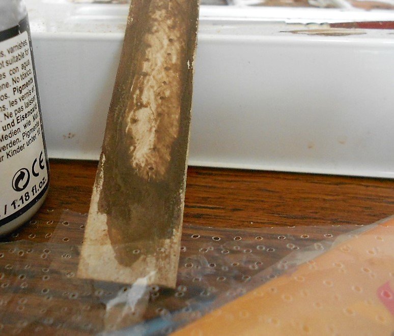

Voor de kleurzetting op deze bouwmaterialen van styreen gebruik ik zeker geen Aktion.
Daarvoor had ik wat tubes met de genoemde kleuren de plaatselijke tekenwinkel.
Op de muren had ik bv pomegranate aangebracht en van tevoren in lichtgrijze acrylverf gezet.
De herenhuizen wil ik nog een tikje bijwerken met een donkere kleur.
De stoep had ik eerst lichtgrijs geschildert en vervolgens een poging gedaan met okerkleurige waterverf.
Dat lichtte enigszins op zoals te zien in de voorgaande plaatjes.
Verder nog een poging met zwart maar dat is te donker en eentonig, geen optie.
Ook had een stukje uitgeprobeerd met Vallejo lichtgrijze pigmentpoeder, dat maakt het enigzins wat matter maar nog niet de juiste kleur.
Aan de andere kant, de stoepprint die ik gebruik heeft een vrij grove voeg.
Een echte stoep kent, of eigenlijk de wat oudere stoeptegel kent geen voeg maar wel naden.
Schilder ik de stoep te donker dan zie je helemaal niks van de voegen.
Als ik dan een purist zou willen zijn dan heb ik niet de juiste print stoep voor dit deel van de stad.
Het is in een nog te bewerken stadium ik kan zo alles weghalen en de boel bijwerken zodra er weer tijd voor de hobby is.
Roerig mee eens dat ie niet morgen af hoeft te zijn.
Er moeten ook daken gemaakt worden.
De achterkant van de halfrelief huizen ga ik dichtmaken, zodanig dat er later een lichtje ingebouwd kan worden.

Inderdaad, een kleur gebruiken als ondergrond van (beton)tegels grijs. Daar een wash over van iets van bruin en verdeeld over het oppervlak zo hier en daar wat wegdeppen. Een groene drybrush om de rand van de tegels wat meer te accentueren.
Ik gebruik het liefst terpentine verven in plaats van de waterbasis verven.
Milieu technisch misschien niet de juiste keuze, maar ik gebruik over het algemeen hele kleine hoeveelheden verf en oplos.
Het potje vervuilde kwasten schoonmaak is veelal ook weer de wash die ik gebruik.
Goed buiten kijken blijft toch wel het advies.
Succes verder Ronald Visser

Niet verder gewerkt aan het stadse buurtje, wel de ogen de kost gegeven van de week met iets andere focus.
Komt later wel weer aan bod.
Elke week halen we croissantjes bij de Grote Zwart Gele Olifant voor 1 euro
Daar hangen dan van die zakjes om ze in mee te nemen.
Die zakjes zijn haarscherp geperforeerd en doen me aan klinknagels denken.
Daar ik nog wel een en ander aan brug en constructiewerk wil bouwen op de modules leek het me aardig om er iets mee te doen, ze hangen er toch.
Even een proefstukje gemaakt in bruine kleuren.
Daarna iets groter aangepakt en een deel op een karton geplakt.
Denk dat de kleur iets meer naar mintgroen moet maar het gaat even om het idee.
Het bleek beter te worden door lichter kleur te gebruiken.
De gaatjes hebben ook net dat rauwe randje.
Beetje omgekeerde wereld zo.
Meters klinknagel, maar is verder uitwerken.

Je legt dan de open rij klinknagels op hun plek, smeert putty/vuller of verf in de gaten en trekt dan het plastic eraf.
Later het geheel kleuren??
Ik gebruik nog wel eens een 5 mm verhoogte liniaal met overhangende schaalverdeling en een prikker met lijm. Prikkerpunt in de lijm dopen (mag sticky houtlijm a.c. tion zijn) tegen de liniaal houden op de maat (elke 2 ,3 , 4 mm....) en dan dropje leggen. Daarna punt afvegen en weer opnieuw ...... Zo kan je ook verstevigingsplaten in 1 keer doen etc..
Ronald
