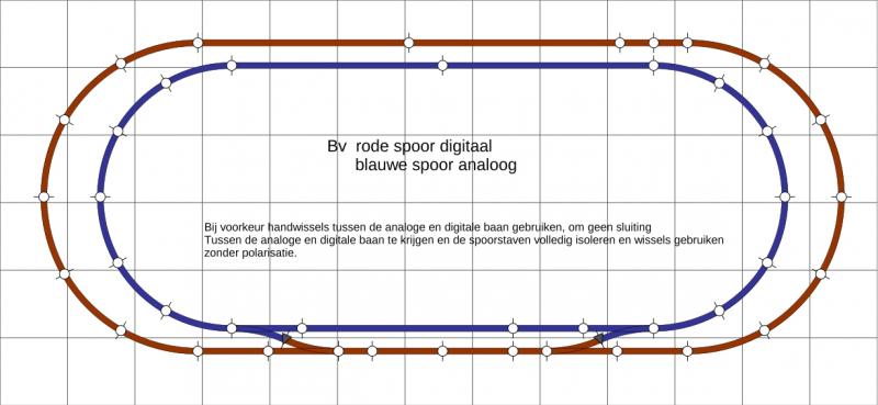

Het is wel mogelijk om analoge en digitale loc's op de zelfde baan te laten rijden, je heb daar echter wel een ander systeem voor nodig
Dinamo heet dat systeem daarmee is het mogelijk om met zowel analoge als digitale loc' s te laten rijden op dezelde baan, helaas is het een vrij duur systeem.
Wat je kunt doen is twee verschillende banen maken op een tafel waarbij de ene baan digitaal is en de andere baan analoog is, als je zorgt dat tussen de twee banen de railstaven aan beide zijde volledig geïsoleerd zijn kun je zowel analoog als digitaal rijden.
zie voorbeeld.
Mvg Paul Smits
