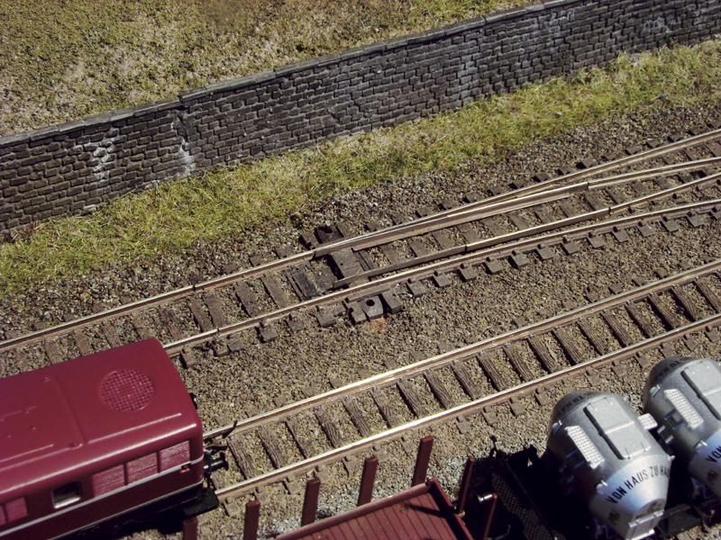

Jowi,
Hier een plaatje van een Peco code 55 wissel met de hele veerconstructie verwijderd en het 'gat' opgevuld met stukjes styreen zodat het weer op een dwarsligger lijkt.
Groet, Vincent
