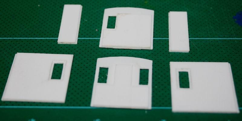

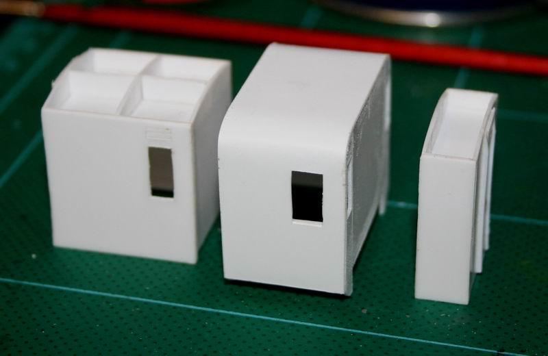

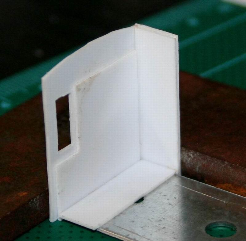

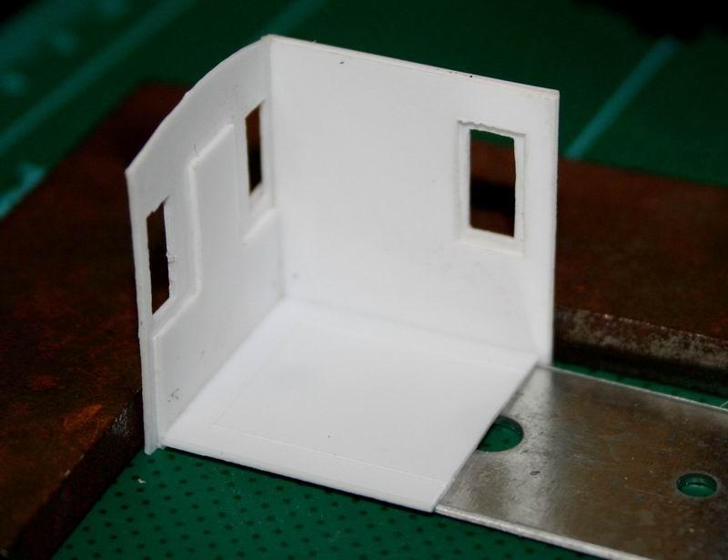

Zo, weer back on topic:
Ik heb gisteren-avond enkele fotos gemakt:
De wanden met versterking
De lange kopbak met plaats voor de gewicht.
De korte kopbak met plaats voor de gewicht.
Vanavond meer...

Dat ziet er beter uit dan wat ik in elkaar heb gezet! (Ja ja, roep maar, daar is niet veel voor nodig. :))
De ronding in het midden ga ik in vervolg met lagen 1 of 2 mm styreen maken, die ik dan vervolgens af ga vijlen en schuren. Dat gaat me tenminste redelijk af, in tegenstelling tot de spanten.
- Peter

Kun je dan op zijn minst laten zien waar het fout gegaan is, misschien kunnen we het tot iets herleiden en maak je de evt. fout niet nog eens. Die spanten zijn, dacht ik, juist bedacht om dat vijl en schuurwerk te besparen...
Peter Korsten
  • Berichten: 8570
Re: BNLS-Werkspoor - Stalen Dg
« Reactie #251 Gepost op: 12 December 2007, 19:14:33 »
Oké. Ten eerste, ik heb teveel MEK gebruikt. Dan kun je achteraf eigenlijk niets meer wijzigen. En de lijmoplosser die ik heb, maakt het styreen broos. Het is daarom dat alles begon af te breken.
Vervolgens heb ik de spanten eigenlijk niet mooi recht gekregen. Ze bevonden zich in drie dimensies uit het lood. Daarna had ik de zijwanden net iets te laag geplakt, wat er ook mee te maken had dat de spanten schots en scheef zaten.
Het komt eigenlijk steeds weer terug op de spanten. Vandaar dat ik het idee heb gekregen om eerst wat stukken styreen op elkaar te plakken, daarna de zijkant niet permanent vastplakken en met een spuitbus het silhouet spuiten. Daarna het overbodige styreen wegsnijden/vijlen/schuren. Heel precies hoeft dat niet te gebeuren, omdat er toch nog een laag overheen komt.
Enfin, dat zijn de plannen. Maar het duurt nog wel even voordat ik de nieuwe plot in handen heb.
- Peter
stig
  • Berichten: 10080
« Reactie #252 Gepost op: 12 December 2007, 19:25:34 »
Wel op een vlakke plaat gewerkt? Alle onderkanten strak tegen de bodem? Als er dan nog erschil zit in de spanten zie je dat meteen en kun je nog aan de onderzijde een reepje wegsnijden.
MEK is leuk, maar ik heb gemerkt dat het vooral handig is voor de detaillerings spullen op een wandje te plakken, zoals stripjes. Constructiedelen gewoon met revell of faller lijmen. Houd het wel in een haakse mal. Wandjes vooral de hoeken kun je het best lijmen door er een streepje revell of faller in te trekken. Het dak alleen aan de langszijden lijmen, en de eindspanten. Niet de tusseliggende, dan heb je kans dat je dak "instort" als het ware.
Verder bevordert langzame lijm de mogelijkheid om nog iets te schuiven als het in eerste instantie niet goed zit.
Succes met je volgende Dg. ;)

« Reactie #253 Gepost op: 14 December 2007, 11:09:33 »
Nu zijn de drie deelen klaar, ...
