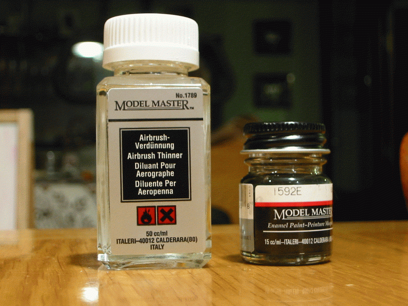

Het grijs voor de Maastrichtse versie heb je denk ik keus uit een aantal kleuren. Ik gebruik zelf graag Blackgrey nr1592E van Modelmaster (volgens mij distribueert Italeri dat in Europa). Deze laat zich bijzonder goed spuiten, net als de meeste Humbrol kleuren overigens. Maar ik denk dat je ook goed zit met het NS huisstijlgrijs van Kleinspoor of THS of Philotrain. Als het echt Revell of Humbrol moet zijn kan ik nog wel even in de tabellen zoeken.
Dank, Ivo. Die merken noemde ik, omdat ik die gezien meen te hebben bij The Model Shop in Iklin, Malta, wat mijn vaste adres is. Voor Kleinspoor, THS en Philotrain zou ik op de post aangewezen zijn.
Maar goed, het geheugen neemt met de jaren af, zo blijkt maar weer. Op het internet, op zoek naar de distributeur/importeur van Model Master, zag ik een foto van die potjes. Toen viel het kwartje, want ik heb namelijk wat van die potjes - die inderdaad bij The Model Shop vandaan komen. Weliswaar niet die specifieke kleur, maar die winkel ligt min of meer op de weg naar huis, indien ik een alternatieve route neem.
Nou alleen nog uit zien te zoeken hoe je die kleur goed spuit, aangezien bij de potjes die ik heb het pigment van de overige vloeistof gescheiden is... kwestie van goed roeren, hoogstwaarschijnlijk.

Dat is nu zonde van alle moeite. Mocht je een methode voor herstel vinden weet dan dat Modelmaster verf, net als Humbrol bestaat uit echte verf en verdunner. In een glazen potje zie je dat goed, maar in een blikje van Humbrol en Revell is het net zo, maar minder zichtbaar. Modelmaster laat zich alleen veel sneller weer roeren tot een homogene massa. Er is ook een speciale Modelmaster verdunner, die ik kan aanraden (wel duur). Met thinner gaat het ook.
Succes met het herstel!
