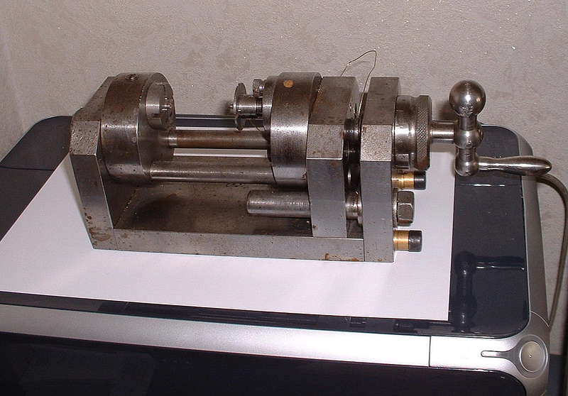

Hallo Tom,
Helaas had ik eerder deze week geen gelegenheid foto's te maken van mijn zeer eenvoudige en goedkope oplossing om wielen te quarteren.Bij deze geef ik je ze alsnog.Het is gemaakt van copperclad/printplaat.De foto's spreken voor zich :
De sleuven in de middelste plaatjes hebben een breedte die gelijk is aan de asdiameter.
De sleuf in het voorste plaatje heeft een breedte die gelijk is aan de diameter van de kruktap.Deze sleuf is zo diep uitgezaagd dat het reeds op de as geperste wiel met de kruktap naar beneden (klok op zes uur) er in past zoals op de volgende foto te zien is:
Het vierde plaatje is bedoeld om de kruktap te positioneren terwijl deze naar voren staat (klok op negen uur).Het sleufje is slechts half rond.De breedte is gelijk aan de diameter van de kruktap.De hoogte van deze sleuf is zodanig dat het middelpunt van de kruktap op dezelfde hoogte ligt als het middelpunt van de as.
Daarna kan het tweede wiel losjes op de as gezet worden :
Het wiel zit nu nog los op de as.Het kan vervolgens in een bankschroef of op een draaibank verder op de as geperst worden totdat de back to back afstand van de wielen juist is.Dit hulpmiddel om te quarteren is niet universeel.Het werkt alleen bij een bepaalde as en kruktap diameter en slaglengte van de kruktap.Voor mij is het niet zo'n probleem omdat ik voorlopig alleen RTM en Stoomtram Walcheren ga bouwen en die hadden ongeveer dezelfde wielen.
Er zijn natuurlijk ook wel duurdere oplossingen zoals de "Radsatzaufdrückvorrichtung" van Teichmann.Deze kost ongeveer 250 Euro http://www.buntbahn.de/fotos/data/7354/606Aufdr_ckvorrichtung_f_r_R_der_01.JPG
Een vriend van mij hier in Amsterdam heeft zo'n apparaat.Het werkt wel nauwkeurig en is ook te gebruiken om de quartering van wielen die al op de as zitten te controleren.Een nadeel dat hij alleen te gebruiken is wanneer er een centreergaatje in het midden van de as zit.In het grootbedrijf is dat altijd het geval maar bij Philotrain dacht ik dit niet gezien te hebben.
Vriendelijke groeten,
Jan den Haan
