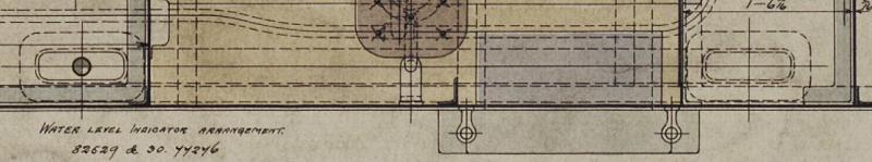

Dunwandige gegoten kast als bescherming van de communicatie pijp.
Gr.
Frank
fly with the eagle or scratch with the chickens
pullmanneke
  • Berichten: 412
Re: BNLS-Werkspoor - Philotrain SS 1225, de grote verbouwing
« Reactie #46 Gepost op: 19 May 2014, 15:37:37 »
Voor iedereen die en tekening kan lezen: een pijp met een bak erom
Gr.
Frank
pullmanneke
  • Berichten: 412
« Reactie #47 Gepost op: 19 May 2014, 15:52:21 »
En nog iets, de reden voor de aanwezigheid van de bak is dat deze aan beide zijden een aansluiting voor een "Wasserstandanzeiger" heeft. En die is kwetsbaar.
Gr.
Frank
