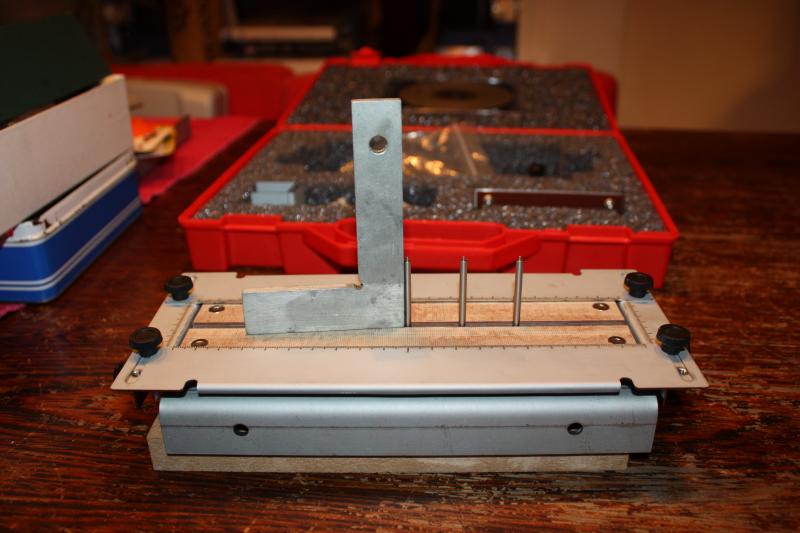

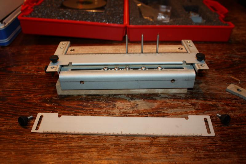

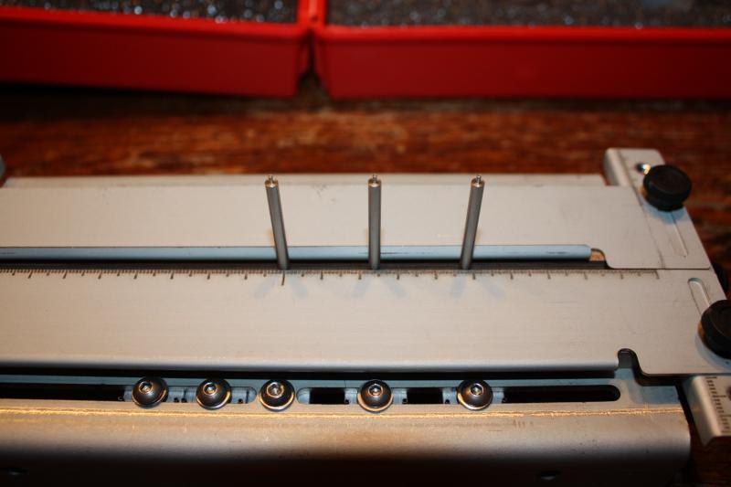

Dit is de tool zoals deze er van de onderkant uit ziet. Hier zie je ook meteen het probleem met de eventuele afwijkingen die het apparaat zou kunnen hebben. Je ziet hier 5 grote staven zitten die door middel van schroefdraad heen en weer bewogen kunnen worden. Echter, wanneer je aan het schroeven bent en de staven naar buiten bewogen worden, dan kantelen ze iets (echt maar een heel klein beetje) naar binnen toe. Draai je andersom en schuift de boel naar binnen, dan kantelt zo'n staf heel licht naar buiten. Nu lijkt dat niet zo erg, maar doordat er haaks op die staven een as geschroefd wordt, en die as dan schuin gaat staan, wordt de afwijking naarmate de as langer is steeds groter:
Gelukkig heeft Ivo ten Broeke samen met Leen Verkaik eens goed naar de tool gekeken en hebben ze een oplossing bedacht, namelijk iets onder de tool leggen, waar die staven dan overheen glijden. Het is dan wel zaak dat het ding wat er onder komt te liggen absoluut vlak is. Bij deze heb ik dus een mooi mdf plankje gescoord die ook nog eens keurig op maat gezaagd is:

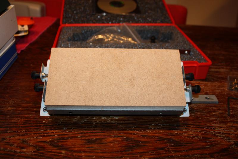

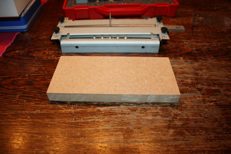

Met dat plankje onder in de tool geklemd kan het feest dan eindelijk beginnen:

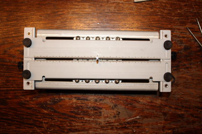

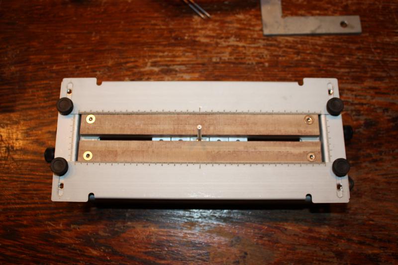

De middelste staf is de enige die je niet heen en weer kan bewegen. Dit is dus het nulpunt van waaruit gewerkt gaat worden. Bij deze zit er dan ook alvast een as in:

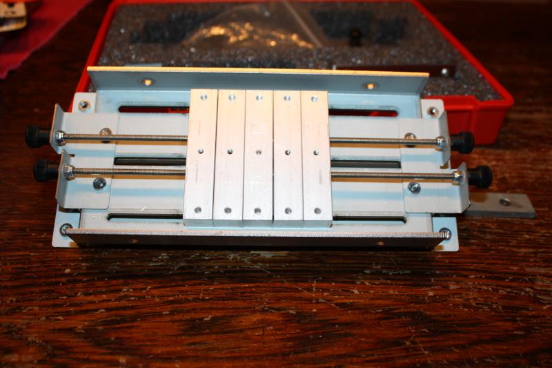

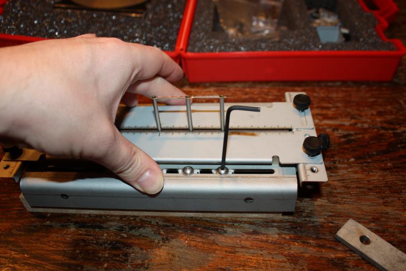

De rest van de staven zitten vastgeschroefd, dus er moeten er in dit geval 2 los worden gemaakt. Dit kan met een inbussleuteltje gedaan worden:
Allereerst heb ik de andere 2 assen in de staven geschroefd:
Daarna wordt er met deze knoppen de boel afgesteld. Per knop kan je 1 staf heen en weer schuiven:

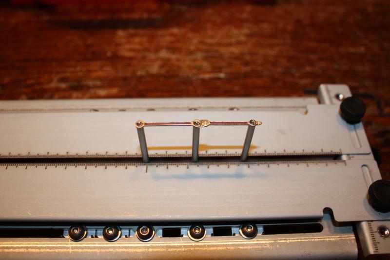

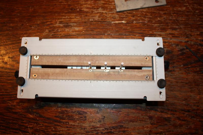

Aan de hand van de gaten in de drijfstangen wordt de afstand bepaald:

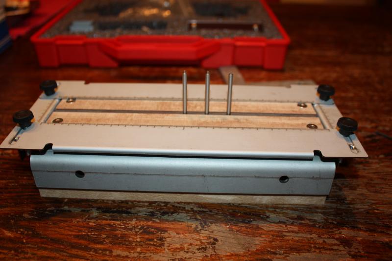

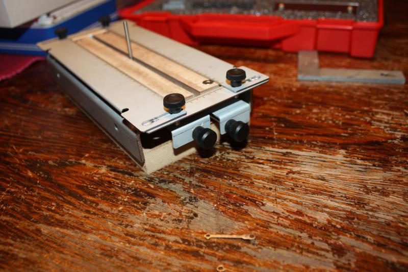

Zodra dat gebeurt is wordt er een gedeelte van de tool afgehaald en omgedraaid. Als dat is omgedraaid wordt het tegen de assen geplaats en vastgezet. Dit is om te kijken of alle assen wel in lijn staan met elkaar. 1 minimale afwijking hier en het zou kunnen gebeuren dat een wiel de grond niet raakt, of erger nog, dat de hele loc staat te wippen. Dit is dus erg belangrijk, misschien nog wel het belangrijkste onderdeel van het hele gebeuren. Desalniettemin is de afwijking naar boven en naar beneden echt het minimum van het minimum, de tool is daarin juist heel erg maatvast. Maar goed, beter controleren dan achteraf spijt hebben:

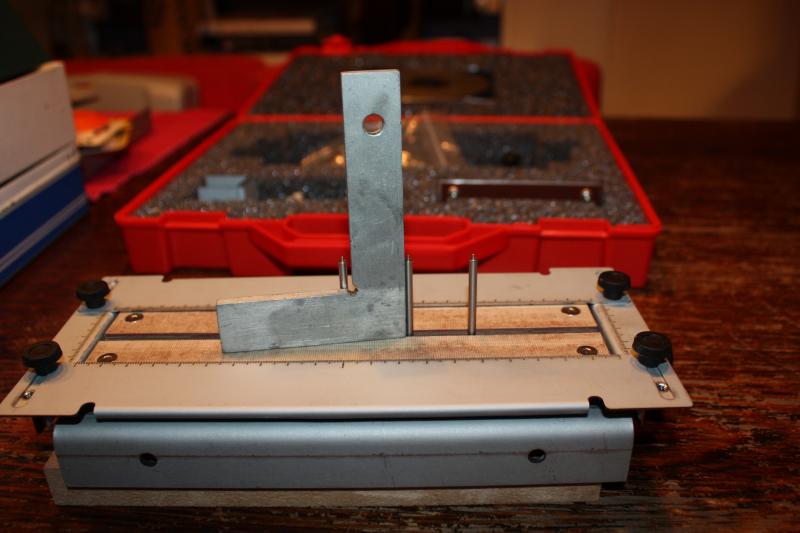

Dan checken of alle assen haaks op de tool staan:
Nog een keer kijken, zitten de gaten van de drijfstangen nog steeds exact op de goeie plek:

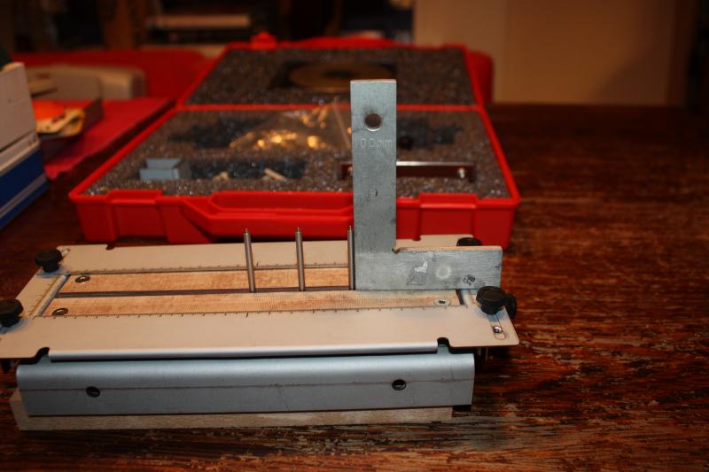

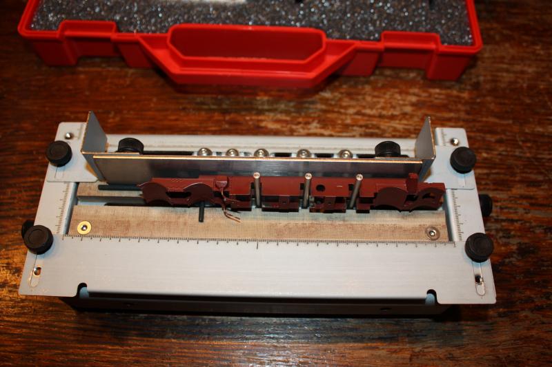

Dan alles vastschroeven. Door druk uit te oefenen op de tool tijdens het vastschroeven zorg ik ervoor dat alle dwarsverbindingsstukken, waar de assen in geschroefd worden, netjes recht vast komen te zitten in de tool En hier komt dus het extra plankje van pas, de boel wordt nu als een sandwich vastgeklemd tussen het chassis van de tool en het plankje. Doe ik dit niet, dan trekken de schroeven de staven alsnog krom, waardoor de boel niet meer klopt. Druk ik de boel echter goed op het plankje tijdens het schroeven, dan zit de boel vast en toch keurig recht. Daarom is het ook zaak dat het plankje absolutely dead flat (oftewel, absoluut zo recht als een plank
) is:
Als de boel vast zit wordt nog een keer de boel op haaksheid gecontroleerd. Ook worden nog een keer de drijfstangen er op gelegd om te kijken of de gaten van de drijfstangen nog steeds goed op de assen liggen en de assen dus exact op de juiste plek staan:
Is dat zo, dan is de tool klaar voor gebruik. Het lijkt een hoop werk, maar in de praktijk is dit in een klein moment gefikst. Het is gewoon een kwestie van zo nauwkeurig mogelijk werken, des te minder afwijkingen/toleranties er straks in zitten (en die zijn met deze tool al heel erg klein).
Dan is er nog de optie van een vertical fence. De mogelijkheid bestaat om dit deel op de tool te plaatsen en die tegen je frame aan te zetten. Hiermee zorg je er dus voor dat je chassis keurig recht komt te staan en op alle afstanden gelijk zit ten opzichte van je assen. Ook hier geld weer, even nauwkeurig werken, zodat je chassis aan alle kanten helemaal haaks is. Hiermee bereik je dat je loc rechtop staat en dat niet de achterste as lager in het frame zit dan de voorste as (of andersom):

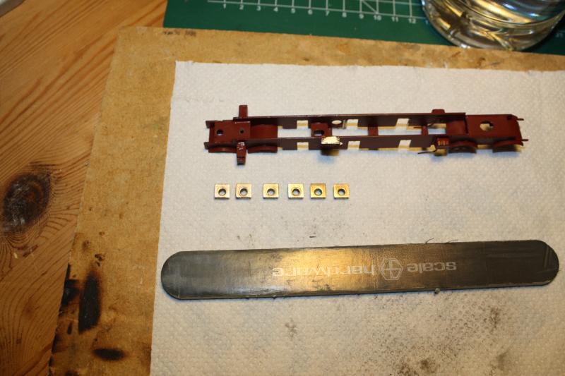

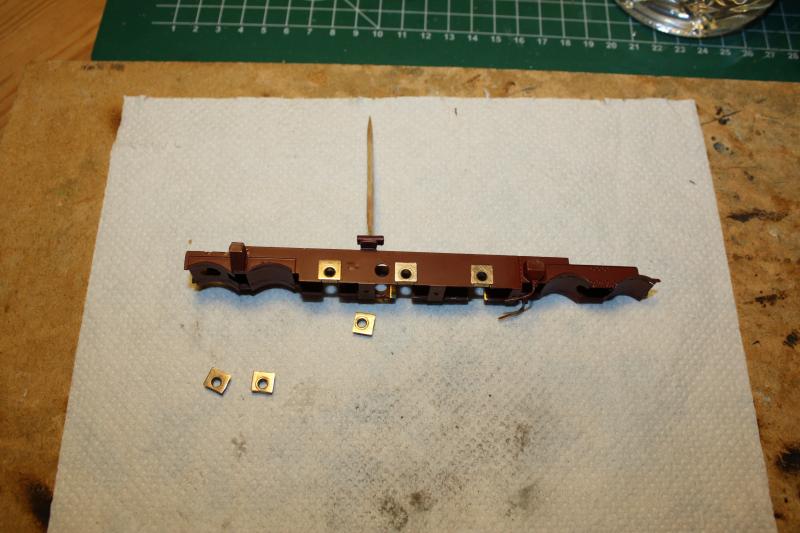

Je ziet het, het chassis ligt er nog even los op, de lagers zijn nog niet aangebracht. Eerst hadden de lagers een grote schoonmaakbeurt nodig. Alle verfresten zijn er nu af en alles is helemaal glad en zonder braampjes:
Nu, het vervolg komt dus nog, eerst maar eens die andere 3 mm assen bestellen. Zoals ik al zei is gelukkig alles er klaar voor, dus straks is het; chassis op de tool, lagers erbij, fixeren en klaar is kees... (hoop ik dan vooralsnog. Mocht het klaar zijn, dan komt er een andere tool aan bod, namelijk de kwarteertool van Jan de Haan. Heb er nu al zin in!).
