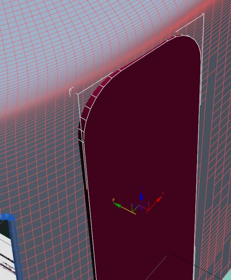

Hoi alle,
Ik heb een vraagje over de DE-1 / Blauwe Engel.
Kan iemand mij vertellen of de cabine deuren een ronding hadden om met de vorm mee te lopen of dat ze gewoon rechte vlakken waren?
Hier heb ik hem als een vlak oppervlak, maar ik heb het gevoel dat hij in het echt meeloopt met de ronding?
Klopt dat?

Op de meeste grootbedrijf foto's is het erg moeilijk te zien.
Als ik op deze afga:
https://soundcloud.com/#dick-1952/vertrek-blauwe-engel-uit
dan zou ik zeggen dat die deuren in 1 richting iets gekromd waren.
Als je hem horizontaal doorsnijdt een lichte kromming; vertikaal doorgesneden is hij dan recht.
Maar als je op die foto goed naar de rechter deurnaad kijkt, lijkt die toch ook niet helemaal recht...

Bedankt Marc.
Vanuit de email kreeg ik ook te horen dat er inderdaad een kromming in zit en hij de kop volgt.
Op dit moment ben ik meerdere trein koppen voor 1:45 aan het namaken (Mat '54, SGM en nu de DE-1) vandaar mijn vraag
Ookal is het 1:45 laat ik nog steeds details weg, maakt het schuren makkelijker en kunnen later nog van messing gemaakt worden of in hoge resolutie geprint worden.

Hij wordt fantastisch Mitchell. En inderdaad een goede afweging om niet alle details op de kop zelf te zetten. Het stukje onder de deur heeft ook een kromming, maar dan in tegengestelde richting. Op de tekening moet dat wel duidelijk te zien zijn.

Bedankt voor alle reacties!
Ik ben voor een deur gegaan die met de ronding een beetje meeloopt.
Hierdoor kreeg ik het beste resultaat.
Overigens was de kop ronding niet helemaal goed, links de oude, rechts de nieuwe

Cabinedeuren zijn horizontaal mee gebogen met de bak mee.
De halve bagagedeur is wel volledig vlak.
Meegebogen geldt dus voor DE1, DE3 mat36/40/46 etc..
Bij mat 54 is de deur volledig vlak.

Ik denk dat de huidige kromming van de deur ook nog een ruime onderschatting is.
Zelf heb ik voor mijn MSTS-model van de Mat '46 hier ook uitvoerig naar gekeken.
Wat voorbeeldfoto's:
Van dichtbij is de kromming van de deur goed te zien (foto is wel vertekend door groothoeklens, maar dit is geen foto van heel dichtbij maar vanaf een paar meter ingezoomd), de zijwand zit bij de deurscharnieren al een heel stuk naar binnen gekromd:
Van voren gezien valt de kromming ook goed op:
Hier is het verschil bij de DE-1 tussen cabinedeur en bagagedeur goed te zien:
En hier bij de 41 is de kromming recht van voren goed te zien:
In het virtuele model heb ik de vorm als volgt geïnterpreteerd:
En de kromming van boven gezien. De kromming begint ongeveer waar de deur begint, en loopt tot na het klapraam door, daarna even een stuk wat minder kromming om vervolgens weer door te krommen naar een punt met de andere zijde:
Verder valt mij op dat de bovenzijde van het raam (raam 3) tussen het klapraam en de 3 frontramen, erg kort is vergeleken met bijvoorbeeld raam 2. Ook lijkt op het eerste gezicht de ruimte tussen het klapraam (raam 4) en de cabinedeur relatief gezien te lang.

Ik heb mijn uitspraak nog even nagekeken, inderdaad hij is niet geheel vlak maar het is maar een fractie dat de deur enigszins 'bol' staat. Aan de zijkanten is die 38,5 mm dik en op zijn dikste punt 41 mm.
De bolling staat dus niet echt in verhouding tot de ander genoemde kopportieren die overduidelijk bol zijn

(Beetje offtopic) Toch heeft de bolling van mat'54 deuren wel met de kop te maken, de ronding van de kop begint namelijk achter de deur, echter is de radius van die ronding heel groot waardoor die nauwelijks zichtbaar is. Die radius is namelijk 8872 mm. Het middelpunt van die cirkel ligt bijna zes meter buiten de trein

Correctie Edwin, de radius is 8872,5 mm. De plaatdikte op de kop is namelijk 2,5 mm. Niet dat zo'n verschil er zichtbaar is

Je hebt helemaal gelijk, het vijfje over het hoofd gezien, maar inderdaad een halve millimeter op bijna 9 meter is natuurlijk niks
