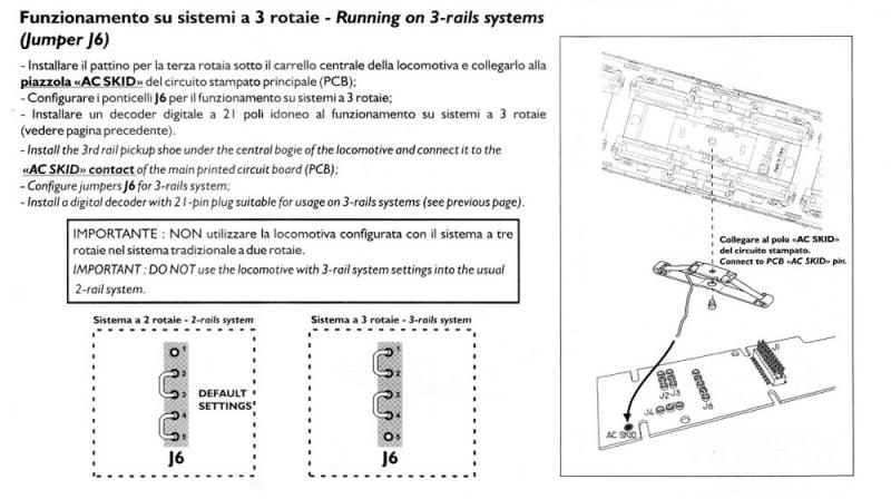

Een bericht speciaal voor de werkelijk geïnteresseerden in ombouw van gelijkstroomlocs naar wisselstroomsysteem.
Ik hoop dat dit draadje verschoond blijft van allerlei geneuzel van  tegenstanders van het 3-railsysteem, zoals mij dat overkwam in mijn eerder draadje waarbij ik al aankondigde wat er vermoedelijk van Lima Expert op ons afkomt
Ziehier hoe de de nieuwe serie Lima Expert locs van DC naar AC kan worden omgeschakeld (ombouwen lijkt mij een te groot woord!)
Het komt erop neer dat een speciale(?) Limasleper moet worden aangebracht en verbonden met een punt op de printplaat.
Verder moeten twee "jumpers" op de printplaat worden omgestoken en een 21-polige daarvoor geschikte decoder worden geplaatst. En dat is het dan.
Mijn persoonlijke vraag is nog wel of de Limawielen zich verdragen met Märklin-rails (lees: wissels). Het kan zijn dat de binnenmaat tussen de wielen zal moeten worden aangepast naar 14mm, maar daar staat niets over vermeld. Het kan zijn dat de wielen een "universele maat" hebben gelijk ook de ESU-locs.
Er volgt nog een foto van de printplaat in de loc.

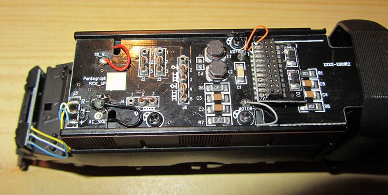

En hierbij de foto van de printplaat in de Lima Expert lok.
Het is duidelijk dat deze printplaat speciaal voor deze Lima Expert locs is ontworpen. Het belooft van alles voor de toekomst!

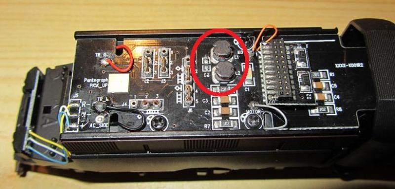

Waar zijn de volgende twee onderdelen voor op de printplaat?
Groeten, Mark
Er staat een L bij dus zijn het smoorspoelen die in de motorleiding zitten.
Gr, Ben.
