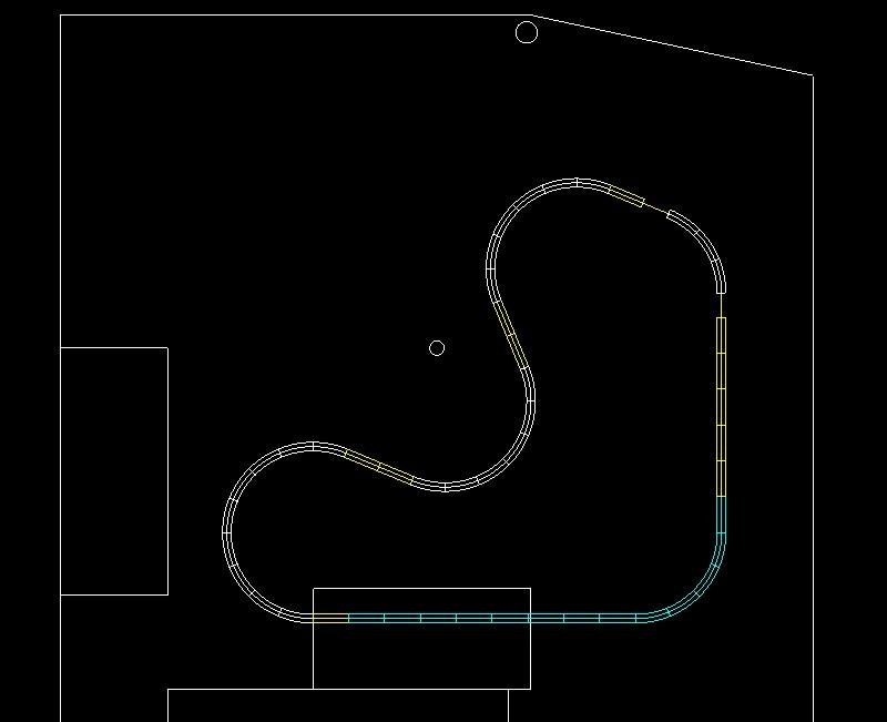

Dit is het baanontwerp dat ik in gedachten heb:
De rechthoek onderin is een afdak. Daar zou het rijdend materieel tijdelijk gestald kunnen worden bij een plotselinge bui.
Verder de kleuren: witte segmenten zijn boogdelen met een radius van 240cm, de lichtgele zijn recht en de lichtblauwe zijn dubbelspoor. De enkelspoorsegmenten worden 24cm breed en bij dubbelspoor 36cm.
O ja, de cirkeltjes zijn bomen en aan de rechterkant van de tuin is een brede golvende border. Had ik misschien even in moeten tekenen. Maar goed, volgende keer beter.

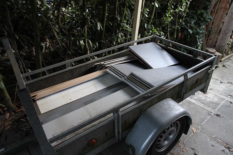

Nou hier kom de eerste foto.
In dat bakkie ligt de baan!
Ik had op marktplaats een partij 2dehands hechthout gevonden. Dikte 9mm en weerbestendig afgewerkt. Dat leek me een uitstekende manier om snel de benodigde 50 segmenten van te maken. Ik kon bij de verkoper de platen in stroken van 24cm en 36cm breed laten zagen en direct op de juiste lengte. Helemaal top!
Dan zouden de boogsegmenten wel recht worden net als bij mijn huidige baan Vivat Viadukt.
Ter versteviging zouden er aan de onderzijde van de platen extra stroken komen van ieder 6 cm breed.
Een test wees uit dat segmenten van een meter zo redelijk stabiel waren en niet te veel zouden doorbuigen onder het gewicht van de zware US-diesels.
Een oplossing voor de ondersteuning werd nog even uitgesteld maar zou niet al te moeilijk moeten zijn.
Aan de slag dus?

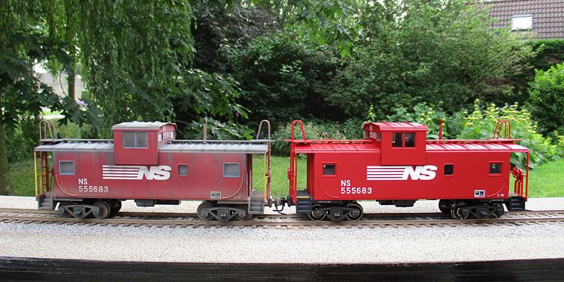

Om toch al vast wat progressie te laten zien, heb ik hierbij een foto voor en na van de wheathering van mijn caboose.
Tussendoor nog wel even gewandeld bij de Lage Vuursche en een pannenkoek gegeten.
Ik hou niet zo van kale plastic modellen.
groet en fijne avond
Hendrik
PS ik heb maar 1 caboose!
bernhard67
Berichten: 1835
Re: De bouw van een tuinbaan in spoor 0
26 June 2015, 22:00:18 »
Hoi HJ,
Dat jij niet van kale plastic modellen hou is mijn al lang bekend
Ik zelf wil sommige wagons ook nog wel eens laten weatheren door Michiel maar dat zal nog even duren. Wil eerst het rollend materiaal gereed hebben en nog wat huisjes en andere kleine dingen.
Maar ik moet zeggen die rode wagon had ik ook gelijk gedaan vind het inderdaad te plastic uitzien heb dat wat minder met lenz materiaal.
groetjes van bernard
PS Lage Vuursche was je wel heel dicht bij. Misschien ben ik 4 juli op de beurs in Houten.

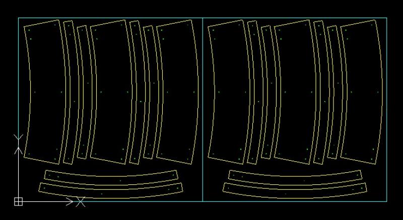

De partij hechthout blijkt toch niet zo'n goed idee te zijn.
Het idee was om de platen van 100x24 door twee strookjes van 6x24 aan de onderzijde te versterken.
De rail zou dan tijdens het stapelend precies in de holte van het bovenliggende segment passen.
De vraag is of deze constructie voor rechte stukken en bogen (trapezium gezaagd) bij oplegging aan de uiteinden voldoende stijf is.
Tests met mijn diesels wezen uit dat er helaas een kleine doorbuiging ontstaat tijdens het rijden.
De constructie met een hoogte van 2x9=18mm is toch net iets te slap.
En.... ik vind de trapeziumvormige boogdelen niet echt fraai. Door de relatief smalle segmenten (24cm) komt de gebogen rail verraderlijk dicht tegen de rand te lopen. Niet echt stabiel.
De oplossing is overstappen op rond gefreesde segmenten.
De tekening die naar de cnc-machine ging:
Als materiaal heb ik gekozen voor 12mm betonplex. Dat lijkt me redelijk weer-vast. Tenminste als de zaagsnedes nabehandeld worden. En de iets grotere dikte moet voor een grotere stijfheid tegen doorbuigen zorgen.
