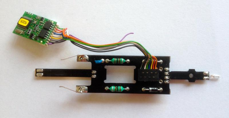

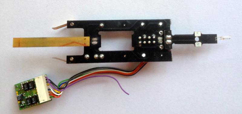

Ronald, bedankt voor jouw reactie. Bijgevoegd 2 foto's (boven - en onderzijde) van het onderdeel waarop oorspronkelijk rechts en links gloeilampjes gemonteerd zijn (16V 30mA) Dit onderdeel bevindt zich normaal gedeeltelijk onder de motor op de plek waar nu het lampje ontbreekt.

Zo te zien goed te toen, dwz van beide zijden een van de twee printbanen onderbreken en een smd weerstand naar keuze plaatsen. Daarna aan de uiteinden een led met poten of een smd variant solderen.
Als de lichtgeleider maar licht opvangt, daarna kan er gefinetuned worden met de weerstand waarde.

Fred, leuk dat je reageert. Kunnen de 2 weerstanden van 100 ohm (bruin, zwart, bruin, zilver) en de diodes blijven zitten?
Ik vermoed echter dat een smd-weerstand wellicht een vrije loop van de motor frustreert. Bij een beetje meer soldeer dan er nu op zit, gebeurt dit al.
Heb je een voorstel voor de waarde van de weerstand?
Gr. Jos
Laatst bewerkt op: 26 April 2014, 19:59:34 door Jos Schnitzler
Berichten: 27163
Re: LED-verlichting in Roco BR93682
26 April 2014, 12:41:27 »
Die 2 "weerstanden van 100 ohm" zijn geen weerstanden, maar smoorspoelen voor de motorontstoring. Die hebben niks met de verlichting te maken.
Als startwaarde voor de ledweerstanden kun je beginnen met 1k. Daarna zo nodig aanpassen als het licht te sterk of te zwak is.
