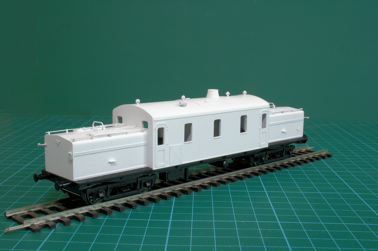

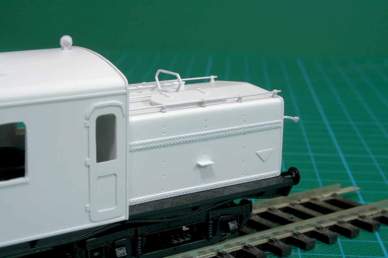

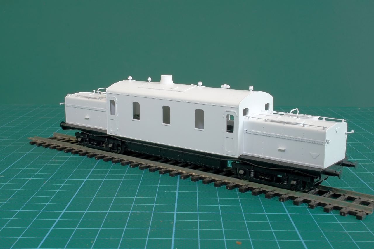

Zo...
Primer er op en onderstel al in het zwart...
...de klinknagels. Best strak geworden ;) Is de eerste keer dat ik ze verwerk. Heb ze al wel twee jaar of zo liggen ;) :P
... de kap staat in de Revell Email-basic. Dat is een primer die ik altijd voor styreen geruikt. Geeft een superstrak resultaat en is licht vullend. Droogt snel, maar ( veel ) langzamer dan Phildie. Moet denk ik wel wachten tot morgen voor de eerste laag kleur ( zandgeel ) ;)
... het onderstel heb ik eerst met Phildie kunststof primer behandeld, dan kun je er al na 20 minuten met zwart van dezelfde firma overheen  8) De Phildie primer vult absoluut niet ( want volledig transparant ) en laat fijne details uitstekend in tact. Wilde ik ook voor de traanplaat :)

Die driehoeken op de zijkant en kopse kanten waren volgens mij bedoeld als zijnde "niet afstoten" borden. De dikte ervan mag misschien iets minder geprononceerd overkomen.
Gerard
Karst Drenth
  • Berichten: 10508
    • Plan U op Sleutelspoor
Re: BNLS-Werkspoor - Stoomverwarmingswagen "Warme Stoof" in styreen
« Reactie #156 Gepost op: 04 May 2014, 22:16:28 »
Ja Gerard... het wordt tijd jouw site te gaan updaten met de 'Stoof'  ;D ;D ;D :P :-*
En inderdaad, het zijn niet heuvelen borden. Dit is het dunste wat ik kan in styreen: 0.15mm...

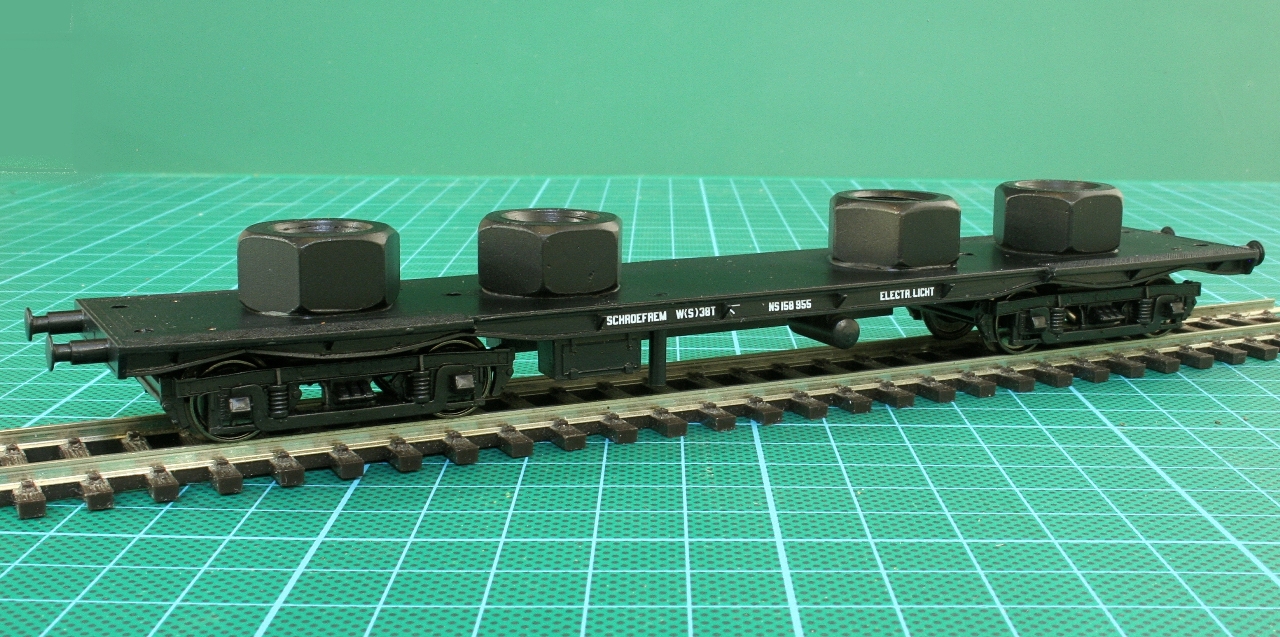

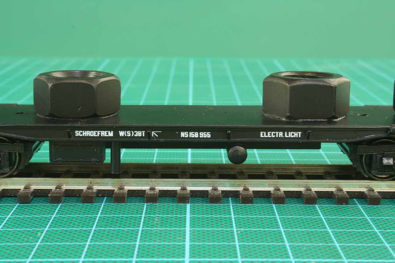

... tja... en dan moeten ze er natuurlijk ook op ;D ;D en dus ook gelijk maar ge-Philo-finished...
... best scherp geworden. Heb deze teksten van een verdwaalde tekening. De Philo kit heeft niets op de Framebalk staan...  :-\
Nu lekker een nachtje en dagje drogen. Dan eens kijken of Email Basic tegen Phildie lak kan ;) :P

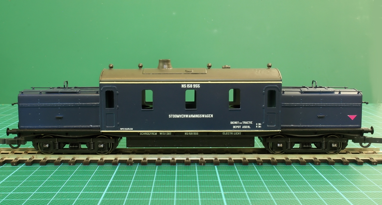

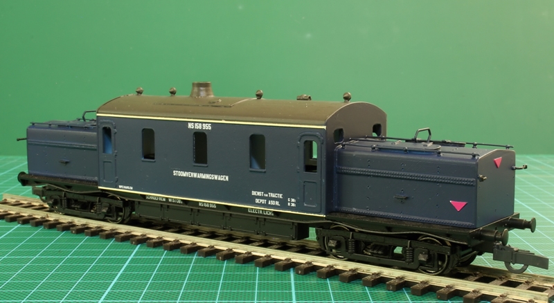

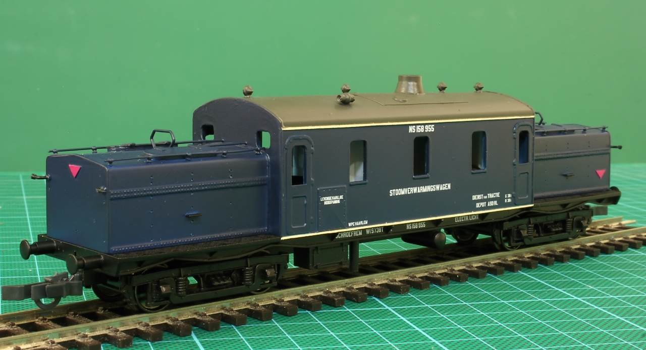

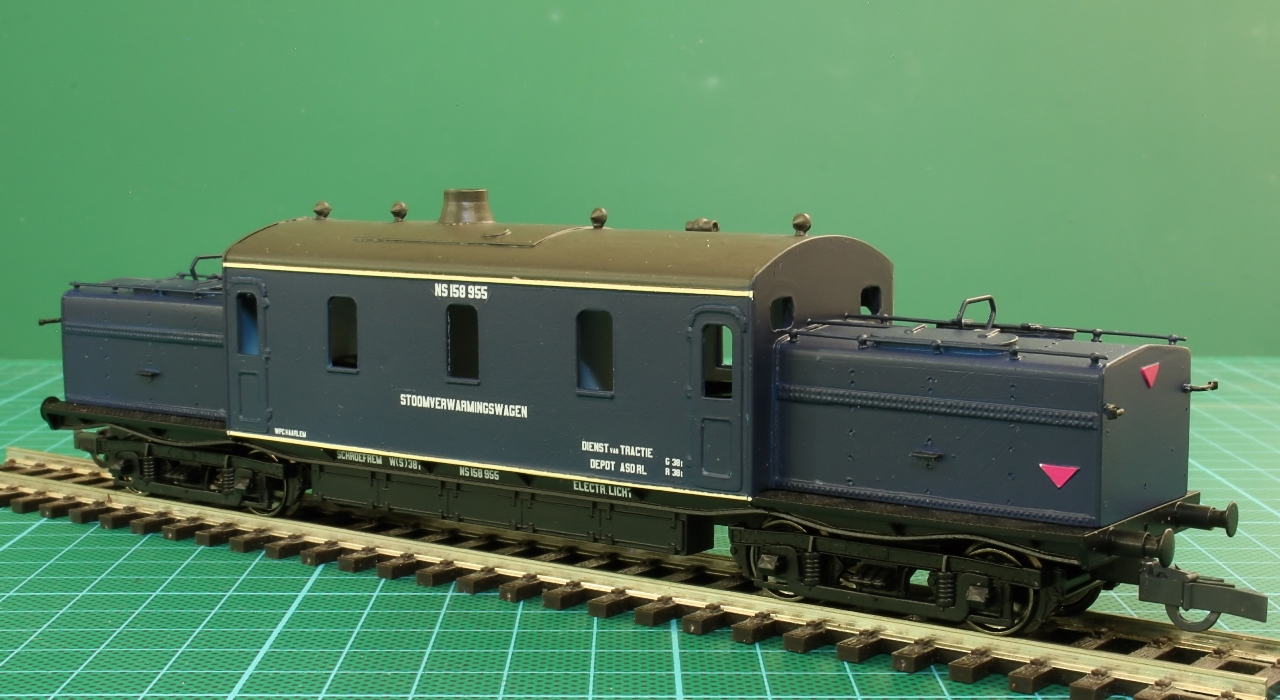

Wat was/is er gisteren gebeurd... De primer leek goed droog en hard, dus kon ik beginnen met het spuiten. ( Uiteraard ) eerst geprobeerd op een proefplaatje, dat ik ook geprimerd had. De gele biezen zouden als eerdte komen, dus het proefplaatje eerst gespoten. Leek heel goed, mooi strak en geen tekenen van inwerking van de Phildie lak op de primer en het styreen (y) Zandgeel op het model geblaft, dito keurig resultaat. :) Standaard de boel laten drogen en op het proefstukje de 'Tamiya-tape-test' gedaan. Hechting prima !  8)
Na een half uurtje, de blauwe verf aan gemaakten in de spuit. Eerste, dunne, laagje ging goed. Daarna de spuit vol open om de eerste halfdekkende laag neer te leggen... en toen... noodlot... iets was in het ongerede en de spuit begon te sputteren en onregelmatig verf te leveren. Gevolg sputters en spatters op het model. Nu ophouden was geen optie, omdat het Phildie spul razendsnel droogt en ik dus een ongewilde hoeveelheid klinknagels erbij zou krijgen... :'( Dus doorspuiten, zodat een ( te dikke ) natte laag zou ontstaan die de sputters weg zou laten vloeien. Dat ging in eerste instantie goed :) Totdat het dak begon te bobbelen.... anywee, je kunt je ongeveer voorstellen hoe ik er toen aan toe was ;) Dus model weggezet en gehoopt dat de nacht een oplossing zou gaan brengen. En... verdraaid, het was inderdaad een stuk strakker getrokken. Helaas waren er door de dikke laag verf wel wat fijne details weg, maar ala. Het model hoefde niet in de kliko ;) :P
Vanavond dus het dak grijsgespoten, hetgeen geheel problematisch verliep, omdat ik inmiddels de Badger schoongemaakt had. Er zat geen verf vast ergens die het sputteren veroorzaakte, maar.... koperoxide rondom het nozzle pijpje  :o :o :( De laatste keer had in namelijk acryllak ( Philo finish ) gespoten en de spuit kennelijk na het reinigen niet drooggeblazen, waardoor er water in de nozzle was blijven staan... afijn, met kontaktspray en Cillit Bang het oxide opgelost en met een fijn koperdraadje uit de nozzel verwijderd... goede leer voor de volgende keer dus :)
Afijn, nadat de grijze verf droog was, de transfers er op en daarna de Philo-finish.. Het resultaat is bevredigend. Helaas niet superstrak, maar het gaat ;) :P
... de kant met het hoogspanningsluik
... haaks er op, zodat je mooi alle opschriften kunt lezen ;)
... en de kant met de lange gereedschapsbak
... en nog een keer van opzij
Morgen raapjes maken en plakken. Eerst de Philo-finish maar eens een nacht goed laten drogen ;)

Wat enorm balen als je dat overkomt...
Maar je zult het denk ik alleen zien als je dicht bij het model staat, want zo op de foto's ziet het erg enorm goed uit.
