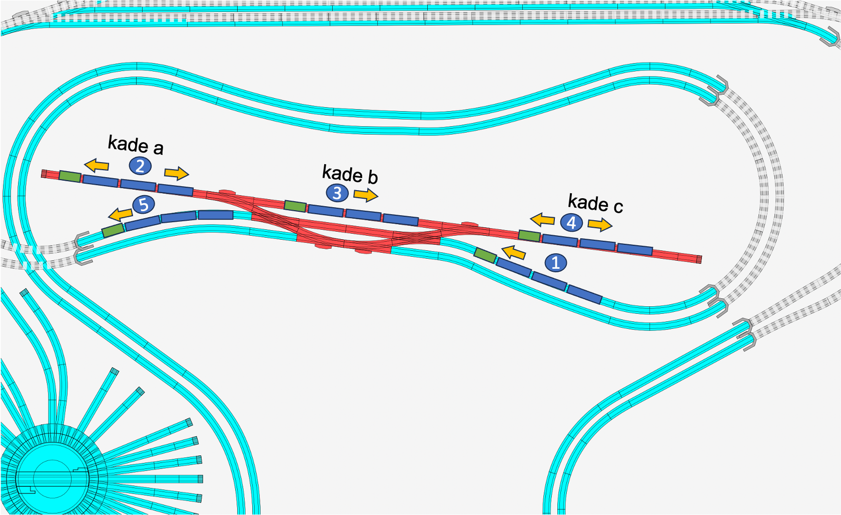

Berichten: 5779
Reactie #8378 Gepost op:
31 August 2025, 10:39:22 »
Ik ben toch wat aan het sleutelen gegaan aan het ontwerp van de nieuwe layout. Reden? Ik miste het ontbreken van geen enkele mogelijk om goederen te rangeren/verschepen. De rood gekleurde baanstukken zijn nieuw en vindt aansluiting op een spoor dat paralel komt te liggen aan het kanaal. Het kanaal loopt via een kanaaltunnel (komt links) naar rechts en loopt daar dood. Boten zullen voldoende ruimte hebben om te keren. Ik heb zo de mogelijkheid om korte goederen treintjes te laten pendelen.
Wat vinden jullie?
Groet, Ed

Reactie #8379 Gepost op:
31 August 2025, 10:46:22 »
Duidelijk een verbetering Ed

Reactie #8380 Gepost op:
31 August 2025, 11:43:01 »
Een positieve verbetering (zie #8297). Dit biedt veel meer variatie.

Reactie #8382 Gepost op:
31 August 2025, 22:03:06 »
Ik vind dit ook een mooie verbetering.
Het omlopen vindt, volgens mij, wel via het hoofdspoor plaats. Dat vraagt een goede beveiliging.
Laatst bewerkt op: 31 August 2025, 22:05:11 door Arjen52

Reactie #8383 Gepost op:
01 September 2025, 10:39:52 »
Ik ben ook nog even naar het staren naar de uitbreiding.
Dat van dat omlopen was mij ook al opgevallen, maar moet nog even nadenken of ik daar iets "zinnigs" van kan maken.

Reactie #8384 Gepost op:
01 September 2025, 11:27:24 »
Arjen en Jelmer:
bedankt voor jullie reacties.
Ik zal even d.m.v. een schets verduidelijken wat ik wil. Er gaan korte goederentreintjes vanaf het hoofdtraject naar kade a,b en c pendelen om daar te lossen/laden. Is dat gebeurt dan rijd het goederentreintje weer in dezelfde rijrichting verder op het hoofdtraject.
Omlopen is dus niet nodig in mijn situatie.
Ik kan dit vanuit beide rijrichtingen doen. Alles zal in I-Train automatisch verlopen.
In de schets is de rij-volgorde van binnenkomen en vertrek te zien.
Groet, Ed
