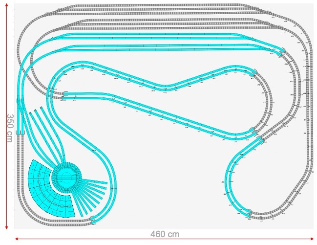

Thanks, voor jullie reacties. Ja, ik moet er goed over nadenken. Mijn rug was destijds een behoorlijk struikelblok en daardoor was de vorige layout ook gestagneerd. Bij mijn huidige baan heb ik daar rekening mee gehouden en is alles goed bereikbaar doordat ik mijn schaduwstation heb voorzien van afneembaar modules. Dat zou ik dus bij een nieuwe baan ook weer kunnen toepassen. Tevens zou een gedeelte van de baan (de "tong" die in het midden van de baan ligt) op een separate mobiele tafel kunnen staan die dus verrijdbaar is mocht dat nodig zijn.
Mijn wensen zijn:
*Dubbelspoor
*Lange sporen op station en schaduwstation
*Lange parade-streckes
*Stijging max 2 %
*6 sporen schaduwstation
In feite zijn bij onderstaand ontwerp 2 gescheiden trajecten te herkennen wat voor mij geen probleem is. Hoe minder complex hoe betrouwbaarder. Beide trajecten hebben wel toegang tot het Bahn Betriebswek.
Maar zoals gezegd, ik moet er eerst goed over nadenken. Mijn lieftallige echtgenote juicht het van harte toe want dan ben ik lekker veel thuis.
Het ontwerp
Groet, Ed
Mijn modelbaan in Thailand
Video-ritten DB
Berichten: 2183
Reactie #8271 Gepost op:
12 July 2025, 08:43:35 »
Mooi plan Ed, je hebt lekker veel rijlengte. Ik zie alleen nog wel moeilijk bereikbare plaatsen klopt dat of vergis ik me? Dat verrijdbare tong deel kan je dat wel manouvreren zo?
Groet Erik

AndrevdG
Berichten: 2189
Reactie #8275 Gepost op:
13 July 2025, 10:42:38 »
Een paar vraagjes Ed, om het plan beter te begrijpen.
1. Het hoofdstation komt dus achter 'de lange strekke' te liggen, komt het op dezelfde hoogte?
2. De lus rondom het BBW, ligt die op dezelfde hoogte als het BBW zelf?

Berichten: 5779
Reactie #8277 Gepost op:
13 July 2025, 13:16:48 »
@ Andre: De station-sporen, het Bahn-Betriebswerk (inclusief de lus er omheen) liggen op dezelfde hoogte (hoogste level).
De rest gaat geleidelijk omlaag om uiteindelijk in het schaduw-station aan te sluiten.
@ Hans: Alle gebouwen in het depot worden weer gebruikt. Alleen de lokloods zelf wordt met 3 sporen uitgebreid. Ik ben diverse keren
opnieuw begonnen, het voordeel is dat je steeds handiger wordt door de eerder opgedane ervaring en van de vele tips die je
hier op het forum krijgt.
Inmiddels heb ik alle rails geteld en ik blijk voldoende te hebben om het te kunnen doen.
De nieuwe baan heeft circa 110 stuks rails meer wat hem vooral in het dubbelspoor zit.

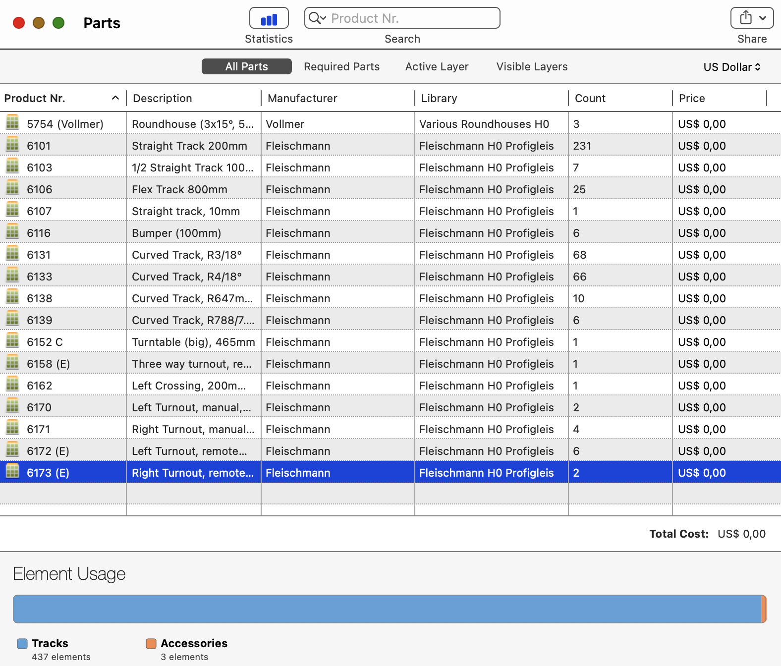

Hier is de stuklijst.
Groet, Ed

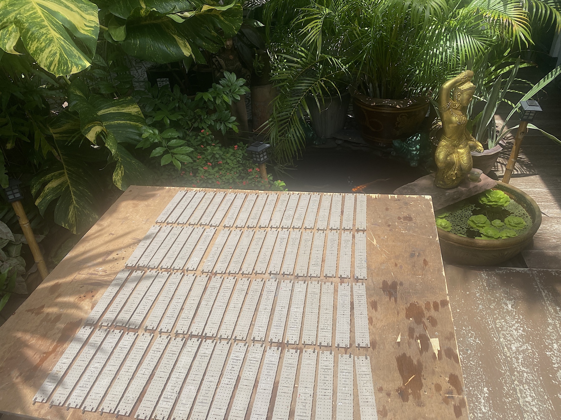

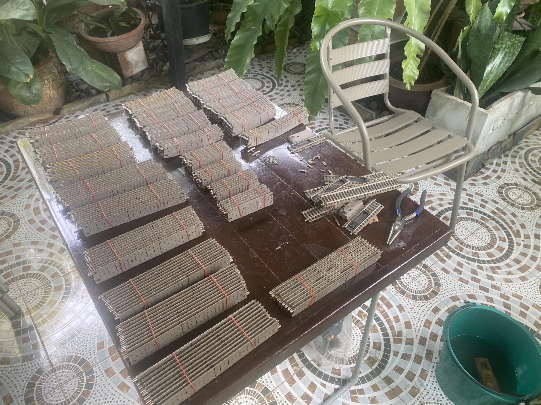

De reserve rails vandaag maar eens een sopje gegeven en hier en daar een rail-las gemonteerd.
Kan maar alvast gebeurd zijn. Ze zijn niet meer moeders mooiste maar ze ruiken wel weer erg lekker moet ik zeggen
Groet, Ed
