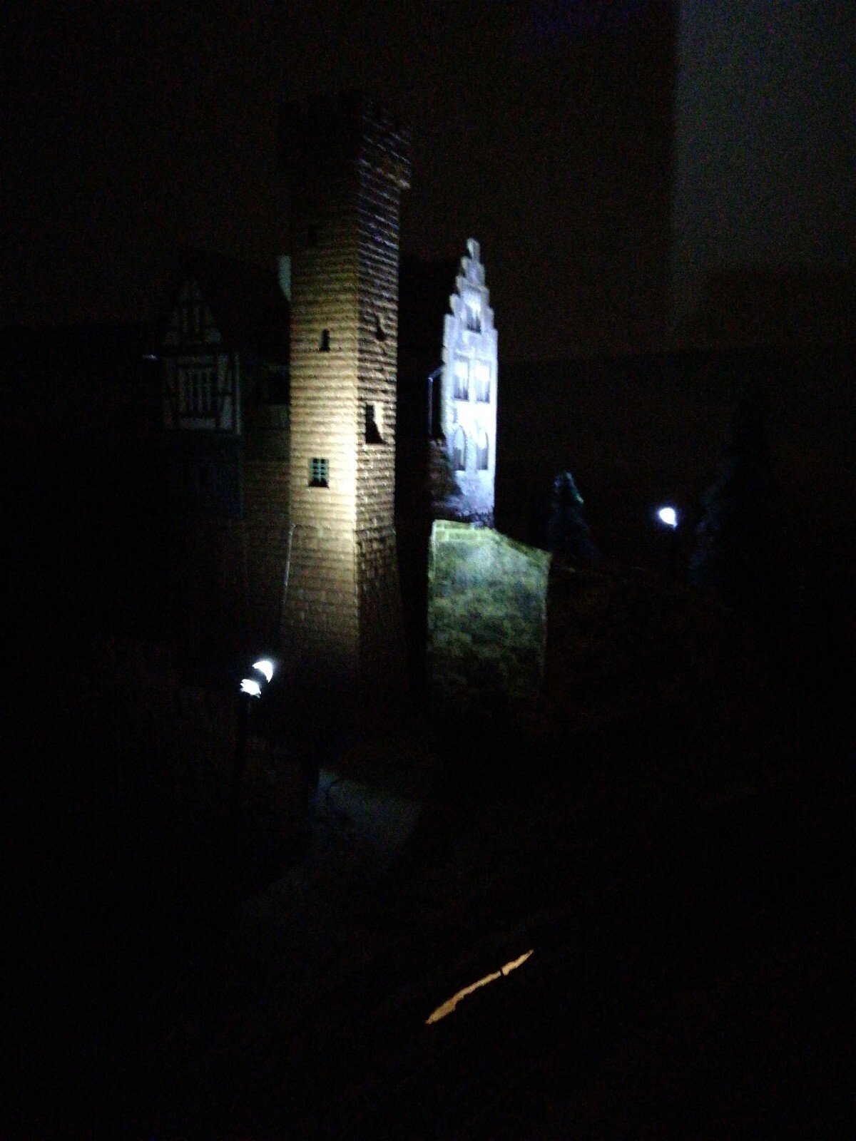

De laatste module aan de dorps-zijde vraagt wat meer denkwerk. Ik wil de Faller burcht goed tot zijn recht laten komen bij nacht.
Dus niet alleen binnenverlichting maar ook de gevel mooi verlichten. Ik weet nog niet precies hoe ik dat in elklaar ga knutselen, maar het moet een beetje het effect zoals op de 2e foto krijgen.

« Reactie #5636 Gepost op: 02 December 2021, 17:46:16 »
Is dit iets?

Ik heb mijn Fallerburcht verlicht met 3 'schijnwerpers', fel witte leds op een strookje 2-zijdig printplaat. Geschakeld door een schemerschakelaar met een LDR; als het licht in de kamer uit gaat, gaan de schijnwerpers aan.

Qua schijnwerpers heb je bij Viessmann redelijk wat keus en de belichting is echt goed.
Althans, het is mij nog niet gelukt om hetzelfde resultaat te krijgen door zelf iets te bouwen (kan natuurlijk ook aan mij liggen).
Voor mijn V&D reclame heb ik 5 kleine schijnwerpers geïnstalleerd. De grotere formaten zouden het kasteel kunnen verlichten.
Maar ja, het zal voor jou vast een grote uitdaging zijn om aan Viessmann producten te komen.
