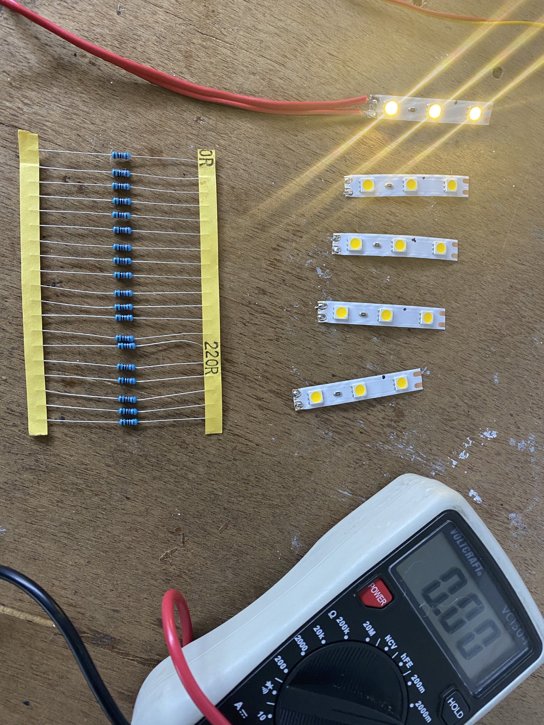

Vandaag de verlichting voor de huisjes. Ik gebruik een ledstrip (warm wit) en knip die in segmentjes van 3. Helaas hebben de Chinezen vergeten de polariteit aan te geven op de strip dus goed opletten.
Alles zit later op een 12 Volt ringleiding aangesloten en omdat de ledjes iets te fel branden doe ik er een 220 Ω tussen.
Groet, Ed

Inderdaad Frits, lichtkieren en bouwpakketten waarvan de wanden doorschijnen zijn niet mooi. Meestal veroorzaakt door te felle led's. De bovengenoemde weerstand-waarde was dan ook helemaal fout. Beter is het om het per huisje even te testen wat het mooiste is. Kost wat meer tijd maar dan heb je ook iets.
En dit is dan de volgende patiënt die van verlichting voorzien gaat worden. De camping-module.
Groet, Ed

Om de lichtsterkte te regelen kan je regelbare weerstanden (trimpotmeters) gebruiken, bijvoorbeeld
deze bij AliExpress
Je hoeft dan alleen maar de weerstand in te stellen om de gewenste lichtsterkte te krijgen en je kunt dat later, indien gewenst, eenvoudig aanpassen.
Arjen
