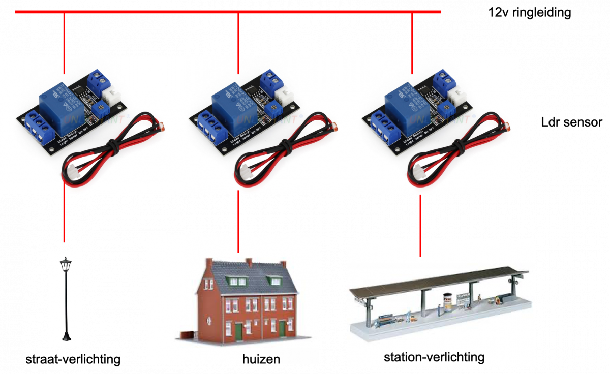

Ik ga met punt 2, 12 en 13 beginnen. Dat is ivm de bereikbaarheid nu nog het makkelijkste.
Het gaat dus over de verlichting van de stad Funkenheim. Deze zal in 3 verschillende groepen zijn verdeeld die op de daarvoor bestemde verlichting ringleiding zitten aangesloten. Huisjes verlichting, straatverlichting en stationsverlichting. Elke groep krijgt een LDR-sensor en zal dus automatisch aan gaan zodra de dag en nacht automaat voor de verlichting naar nacht verlichting gaat dimmen.
Ik wil niet dat alles tegelijk aangaat dus vandaar 3 groepen. Nee, er komt geen simulatie van steeds wisselende verlichting in de huisjes, daar wordt ik helemaal kierewiet van. Deze LDR-sensor is voorzien van een relais en een bekabelde sensor. De sensor-kabel verleng ik en plaats de sensors onopvallend ergens op de baan. De gevoeligheid van de sensor kan ik op afstand dmv de potmeter afzonderlijk per groep instellen. De sensor-module kost rond 1 euro, dus niet duur. Het eerste wat gedaan moet worden is gaten boren onder de lantarens, huisjes en stations gebouwen tbv de bekabeling.
Tevens heb ik me maar eens verwend met een nieuw soldeer-ijzer. Een keer niet van Chinees makelij, maar made in Japan. Ik lees goede recensies over dit type.
Goot PX-201 70 Watt 250-450º C
Groet, Ed

Waar kan je de LDR sensor bordjes kopen ? Is nl. een heel goed idee om zoiets te gebruiken
Ben het met je eens om niet steeds wisselende verlichting te hebben in de huisjes. Is nogal onrustig en dan verlies je de focus op het rijdend materieel
Frits

Zelf koop ik ze hier bij de lokale online shop.
In Nederland zal Aliexpress of een andere online shop ze ongetwijfeld ook hebben. Goed kijken want de prijzen verschillen enorm. Ook opletten dat je het type hebt met de bekabelde sensor er los bij. Dus niet eentje waar de sensor op het board zit gesoldeerd.
Groet, Ed

Heb ze gevonden op Aliexpress. Er zijn 2 versies. 5 en 12 V. Ik verwacht dat dit alleen de ingangsspanning is.
Het relais van de uitgang kan een ander circuit van bv 3 volt dan schakelen. Toch ?
Frits
