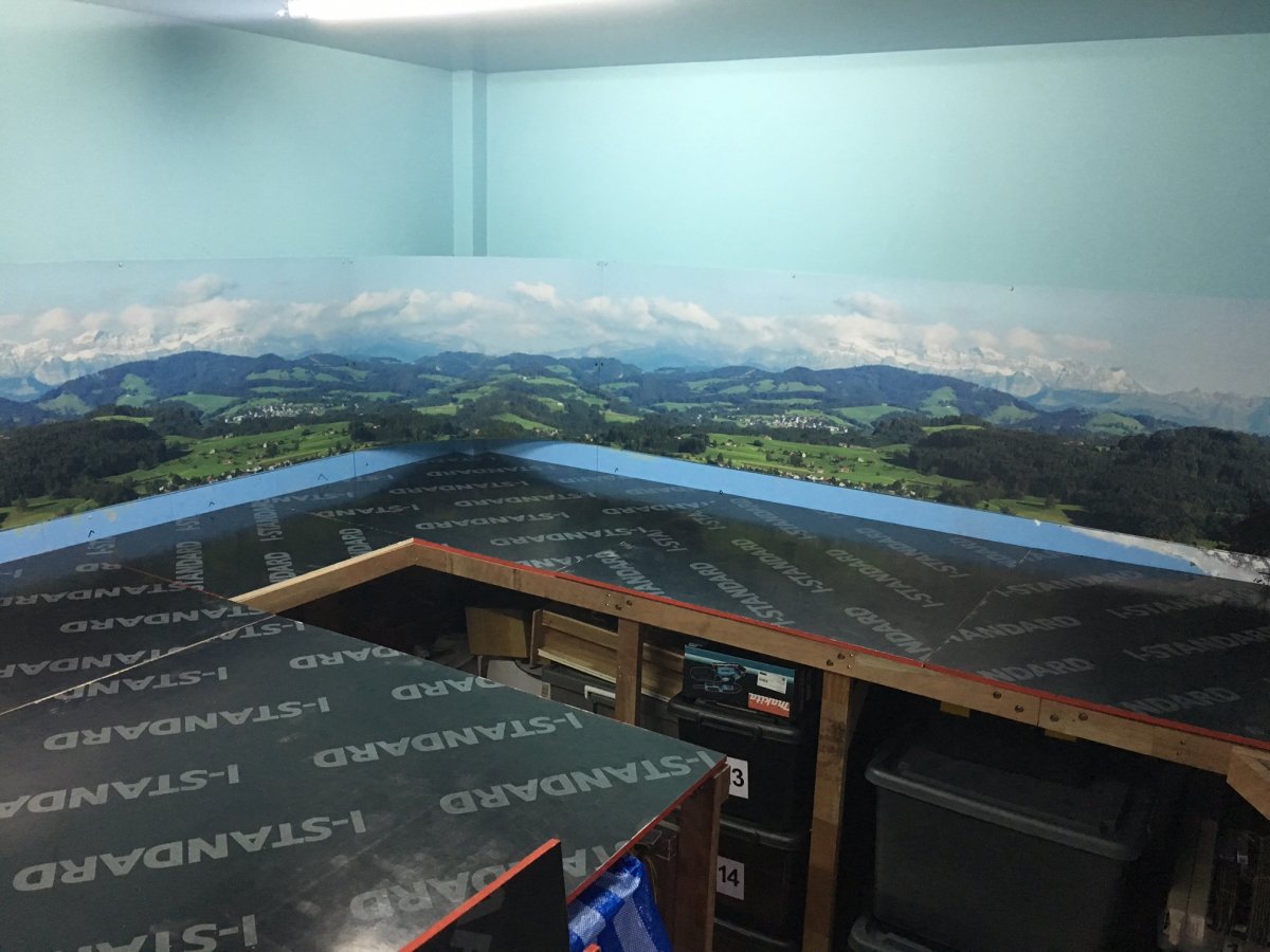

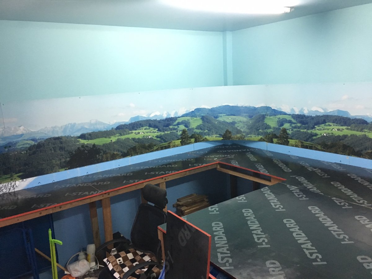

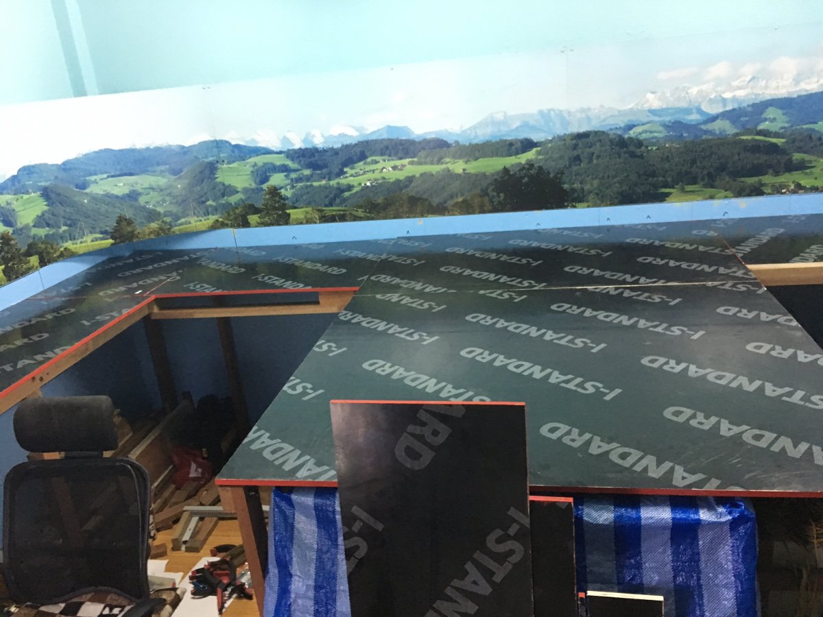

Betonplex 15 mm gekocht. Goed te bewerken en mooi vlak. De platen zijn nu op maat en liggen nog los. Alles gaat nu weer naar buiten en krijgen de zaagsneden een laagje verf om het weer net als de andere zijden dicht te sealen.
Goed is te zien dat ik overal tussendoor kan en alles van alle zijden bereikbaar is. In vergelijk met de vorige baan is de tafel deze keer (bewust) iets lager gebouwd.
Het landschap zal uiteindelijk weer met de achtergrondfoto aansluiten.
Groet, Ed
