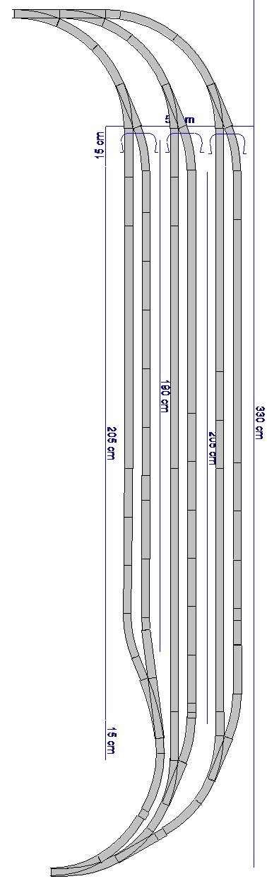

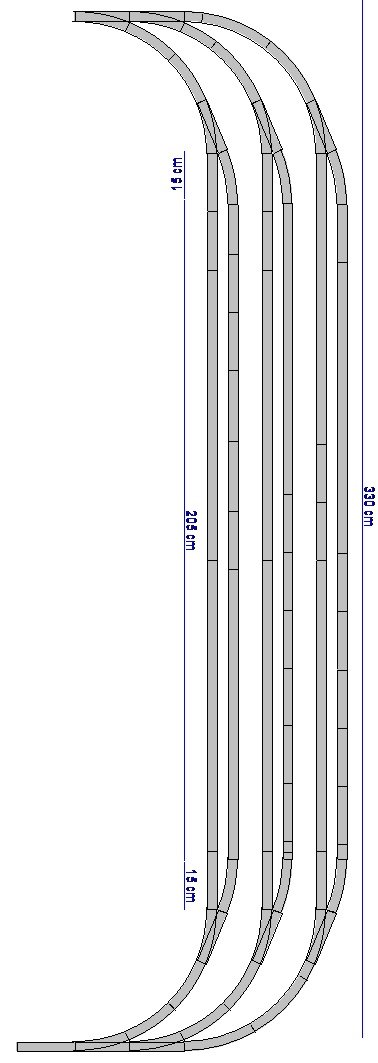

« Reactie #2142 Gepost op: 06 March 2017, 15:21:37 »
Hoi Ed,
Hierbij hopelijk mijn verduidelijking voor de situatie op tafel 1:
In mijn beleving (let op subjectief!  ;)) is het meer voorbeeld getrouw om de aftakkingen naar de perronsporen niet te laten beginnen voor de bocht en dan afzonderlijk allemaal met de bocht mee te laten gaan, maar wellicht wat te proberen om in de bocht af te takken.
Zie dit voorbeeld bijvoorbeeld uit Waldshut, hier zie je dat de aftakkingen nog in de bocht geplaatst zijn en niet ervoor.
http://www.doku-des-alltags.de/StreckenundBahnhoefe/Hochrheinbahn/Hochrheinbahn%20Data/2%2024%20Waldshut.jpg
Voor jouw situatie heb ik dat even proberen te schetsen. Dit is zeker een schets want ik ben niet geheel zeker van je maten en ook had ik alleen marklin k-rails beschikbaar in mijn rail plan programma.
In je huidige situatie ga ik uit van een totale lengte van tafel 1 van 3.3 meter, waarbij ik ongeveer tot een perronlengte kom van ca 205-235 cm voor alle 6 de sporen.
In mijn schets wordt daar voor sporen 1-2 (links) het meeste afgehaald naar ca 190 cm. Spoor 3 en 4 blijven min of meer net zo lang en spoor 5 en 6 gaan naar ca 200-205 cm.
In mijn schets heb ik de situatie door jou geschetst aan de uitrit richting bw zo gelaten, maar zou je misschien nog het stationsgebouw op die plek dwars boven de sporen kunnen plaatsten om zo een tunnel door de stad te kunnen suggereren. Je hebt daar net iets verder toch al een tunnel over de stad.
In mijn schets ga je met ca een raillengte later vanaf de brug de wisselstraat naar het station in.
Dus als nadelen van mijn schets zie ik:
- iets kortere perronsporen (maar nog steeds lang genoeg denk ik)
- 1x een boogwissel in mijn schets
Voordelen zoals ik ze zie:
- een iets spannender wisselstraat naar het station toe
- eerste wissel iets verder van de brug af
- mogelijk iets minder module overgengen aan die kant
- iets meer voorbeeld getrouw.
Nogmaals, het is een suggestie, vind het gewoon grappig om over deze variatie na te denken.
« Laatst bewerkt op: 06 March 2017, 21:04:45 door Jelmer. Reden: een zin iets meer verduidelijkt »

« Reactie #2143 Gepost op: 07 March 2017, 03:50:44 »
Dank voor jullie reacties en positieve opmerkingen mbt het baanontwerp.
Ik zal even wat toelichting geven op jullie voorstellen en suggesties..
-Mijn rij-ervaring op Engelse- en bochtwissels (profirail) is zeer negatief. Indien ik dubbelspoor zou willen (wat overigens niet het geval is  ;D) ontkom ik daar niet aan.
 Dus komt er geen dubbelspoor er in. Is ook niet zo erg want zo druk gaat het niet worden op de baan. Ik wil namelijk ook via TrainController met schematijden gaan werken,
 inclusief dag en nacht simulatie.
 S-bochten vermijd ik liever. Vooral met de lange 1:87 rijtuigen is dat geen gezicht.
-Op tafel 2 is een inhaal spoor t.b.v. de goederenwagon-handelingen naar en van de haven. Ik wil semi-automatisch rijden en kan ik dus lekker klooien terwijl het overige
 verkeer ongehinderd automatisch door rijdt via het andere spoor.
Beetje korte onderbouwing misschien, ben een beetje druk met de jaarlijkse Visum activiteiten om weer een jaar in Thailand te mogen vertoeven  (y)
