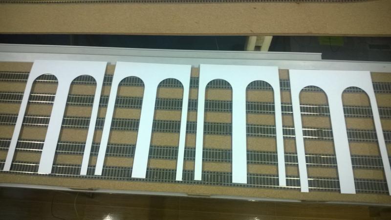

Mooie foto Floris. Yep, zoiets moet het gaan worden. Nadat ik een paar mallen op 180 grams papier heb geprint ga ik proberen of ik het model met behulp van de hotwire uit piepschuim kan snijden. Fingers crossed.

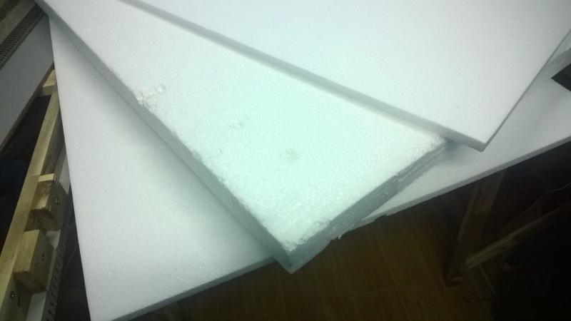

Omdat het viaduct deel uit maakt van het keerspoor zal het een enkelsporig viaduct worden.
Om de gewenste dikte te krijgen plak ik 3 platen piepschuim op elkaar.
Zo, nu even de boel verlijmen en wachten tot het droog is.
Laatst bewerkt op: 10 November 2014, 03:38:00 door Thai-Bundesbahn

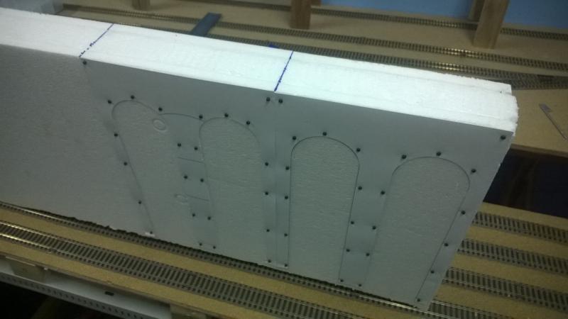

11 November 2014, 04:27:14 »
@ Floris. De lijm droogt maar slecht. Ik heb hier de verkeerde keuze qua lijm gemaakt denk ik.
De volgende stap.

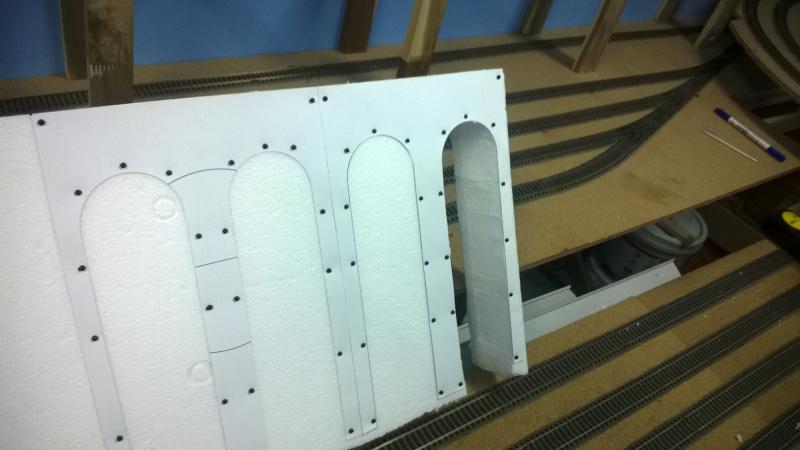

Ik heb de mallen met behulp van spijkertjes op het piepschuim bevestigd.
Goed haaks overzetten naar de andere zijde anders klopt er straks niks van.
De mallen geven nu (aan weerszijden) tijdens het snijden met de "hot wire" voldoende steun.
Iedere keer kleine stukje eruit halen omdat het apparaat niet in een keer de volledige diepte kan halen.
Ik heb besloten even te wachten voor ik verder ga met snijden. De lijm tussen de piepschuimplaten is niet 100% droog.
Wordt vervolgd.
Groet, Ed

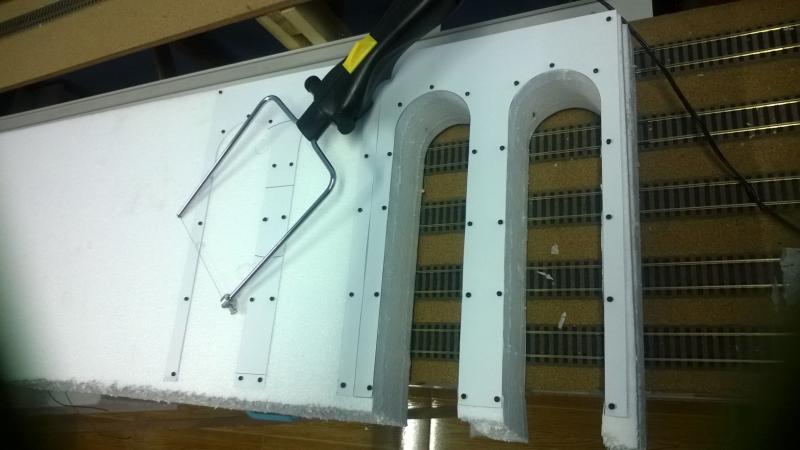

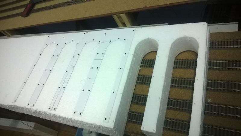

Toch nog even een klein stukje gedaan totdat ........ de "hot wire" brak.
Volgens mij heb ik nog ergens een dunne gitaar-snaar liggen, even kijken of dat werkt.
Als de eerste mal uitgesneden is wordt de mal verwijderd voordat de tweede mal wordt uitgesneden.
Hier heb ik de mal weer bevestigd tegen de tweede mal aan. Nu kan de tweede mal uitgesneden worden.

Ziet er strakker uit dan verwacht met zo'n hotwire. Kben heel benieuwd, maar volgens mij gaat het een behoorlijk indrukwekkende viaduct worden.
