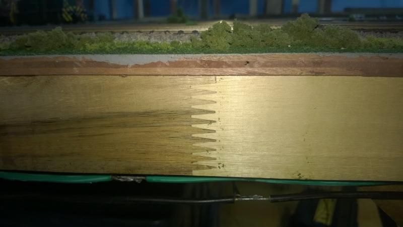

Aanvankelijk dacht ik dat het hout was van de rubberboom. Er zijn hier enorme rubberboomplantages en als de boom niet meer geschikt is voor produktie wordt het hout gerecykeld. Echter in mijn geval schijnt het akazeahout te zijn. Bikkelhard en trekt niet gauw krom in dit vochtige klimaat. Het zijn inderdaad kleine deeltjes die door een zigzag verbinding verlijmt zijn.

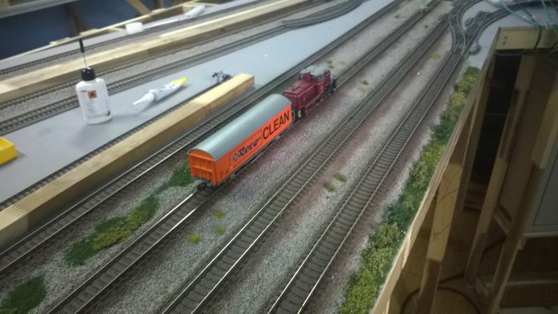

Verder heb ik na een kort proefstukje te hebben gespoten een rail-gedeelte van het rangeer-terein met de airbrush bewerkt. Ik vind het resultaat goed en ben er tevreden over.
Het was voor mij de eerste keer dat ik zoiets probeerde.

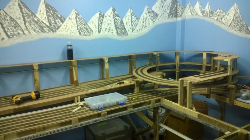

Verder ben ik het hoogst gelegen spoor aan het leggen. Zoals eerder gemeld komt deze bovenop de eerste klimspiraal te liggen.

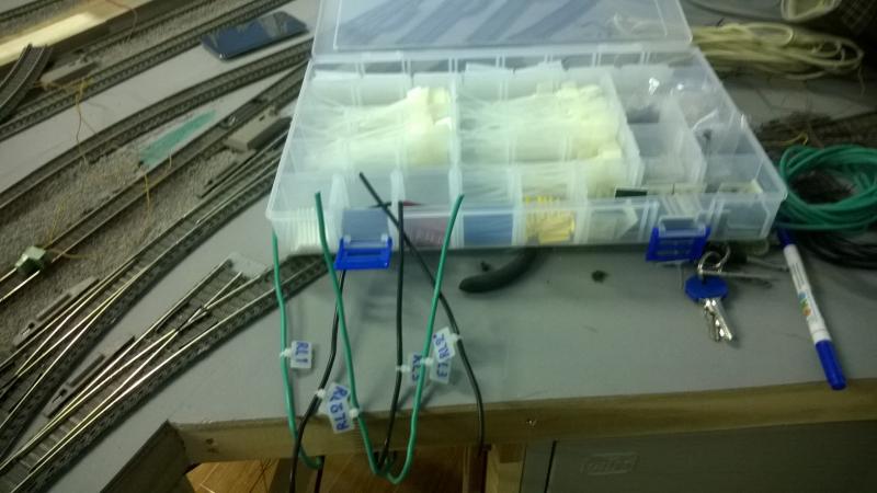

Ben nu bezig met de ringleiding er aan te bevestigen.
Dit zijn de drie ringleidingen voor rijstroom. Alles wordt duidelijk gecodeerd. Kan handig zijn tijdens onverhoopt storing zoeken.

Klopt. Het is alleen wel zo dat circa 50 procent van de rails verborgen is. Ik lijkt me leuk om starks vanuit de 2 schaduwstations steeds andere treinen te zien verschijnen.

@Hans. Daar waar het spoor eindigt komt de grote brug (1m lang) daarna komt nog een viaduct dat ik zelf ga bouwen. Je krijgt dan de verbinding tussen twee grote bergen. Een soort parade-spoor zeg maar.
