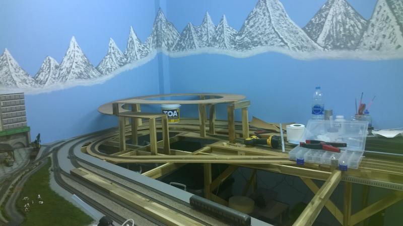

Tweede klimspiraal in aanbouw.
Groet, Ed

Dat word netjes Ed, btw wat is dat voor een tang op die doos met vakjes?

Lijkt me een lijmtang.

De tang is idd een lijmtang.

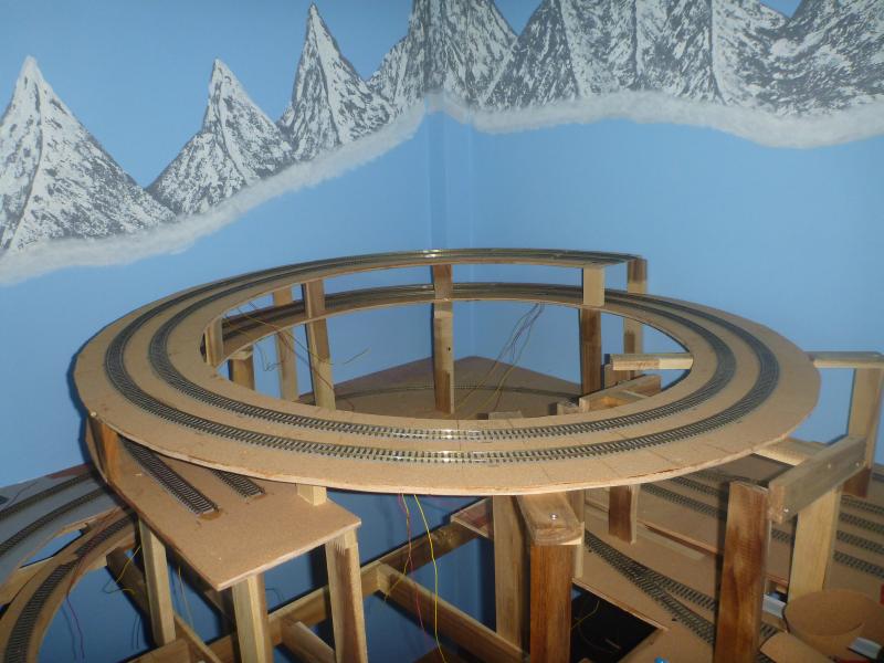

Hallo modelspoorvrienden,
Even een kleine update. Niet spectaculair maar er is weer een stukje klaar.
De tweede klimspiraal (Fleischmann profi r3 en r4) is gereed. Hij voorzien van kurk tbv geluiddemping en ook de bedrading tbv de ringleiding heb ik alvast gesoldeerd.
Er is nog voldoende ruimte om binnen in de klimspiraal te kunnen staan. Makkelijk bij eventuele problemen.
Vanaf het hoogste gedeelte ga ik nu een spoor doortrekken naar de rechter berg. Het spoor zal zich direct na de tweede klimspiraal vertakken om zodoende de treinen in de rechtse berg te kunnen laten keren. Dit keerspoor zal dus boven op de eerste klimspiraal gebouwd gaan worden.
Groet, Ed

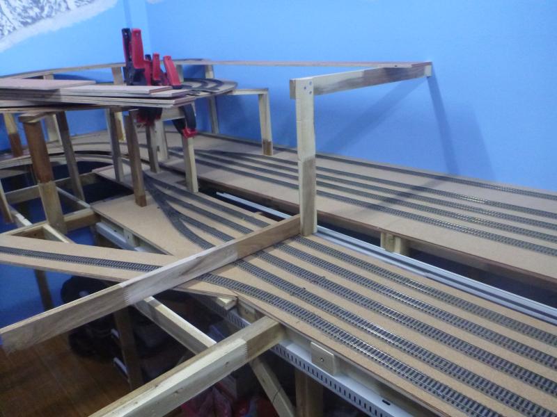

Ik kwam er vandaag achter dat mijn waterpas niet echt betrouwbaar meer was.
Aangezien ik geen zin had om naar de winkel te rijden om nieuwe te halen heb ik een ander stuk gereedschap gemaakt om betrouwbaar op de helling steunen met de correcte hoogte te bouwen. Het gevaarte steunt op het vlakke schaduwstation en kan ik zodoende op iedere plek de juiste hoogte aftekenen voor de steunen van het bovenliggende traject.
Groet, Ed

Hi Ed,
Wat voor hout gebruik je?
Zie ik nu zwaluwstaartjes? Tis denk ik geen vuren.

Thailand.....Bamboe??

Daar krijg je volgens mij alleen bamboe en hardhout als teak en meranti end
