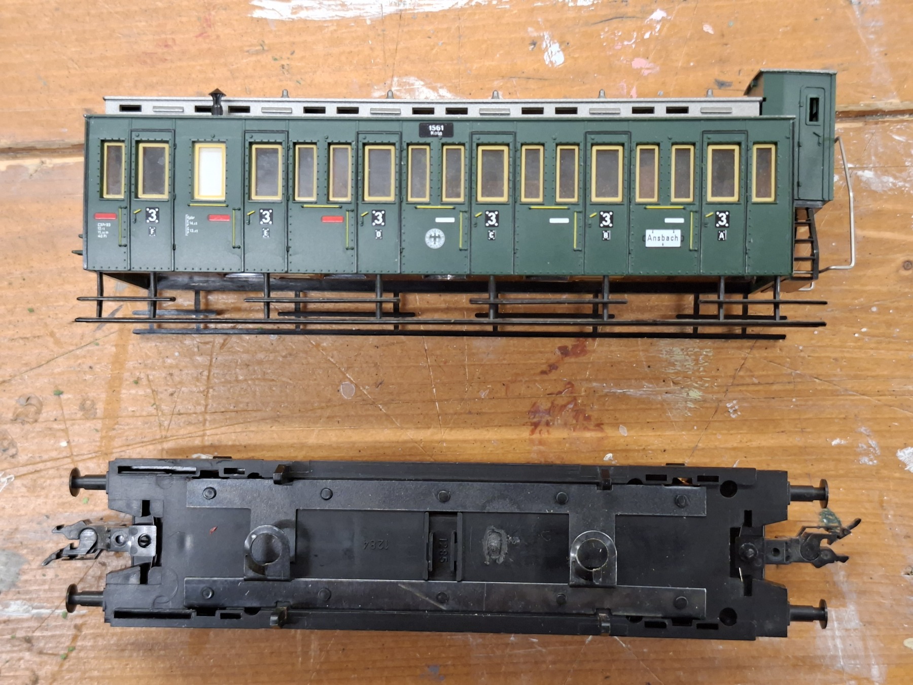

Er zijn op dit forum ontelbare draadjes over het inbouwen van ledstrips in rijtuigen. Ik heb er zomaar een gekozen. Maar toch heb ik kans gezien nog een paar vragen te formuleren:
HDSpringer bijvoorbeeld vind dat je ook voor de elco ook een (laad-)weerstand moet maken: https://youtu.be/-rBJvbmgCIs?si=VybLymmLlwv
Ik zie dat nergens anders. Is dat nou nodig?
Dan heb ik twee Fleischmann 3 assige rijtuigen waar je zo een lampje in kan draaien. Dus stroomafname is er al. Maar hoe krijg ik de draadjes voor de elco aan die metalen strippen in het rijtuig?
Ik durf de soldeerbout er niet op te zetten ivm smelten van het plastic. En op het ijzer valt waarschijnlijk sowieso niks te solderen.
Albert

De oplossing voor mijn vraag vond ik hier: https://forum.beneluxspoor.net/index.php?topic=66427.msg3221603436#msg3221603436
Want een ledstrip ga ik daar nooit in krijgen.
De lampjes zijn nog ruim verkrijgbaar. Er wordt in dat draadje gesproken over 'ledgloeilampjes' maar die vind ik nergens.
Weet iemand die nog te koop?

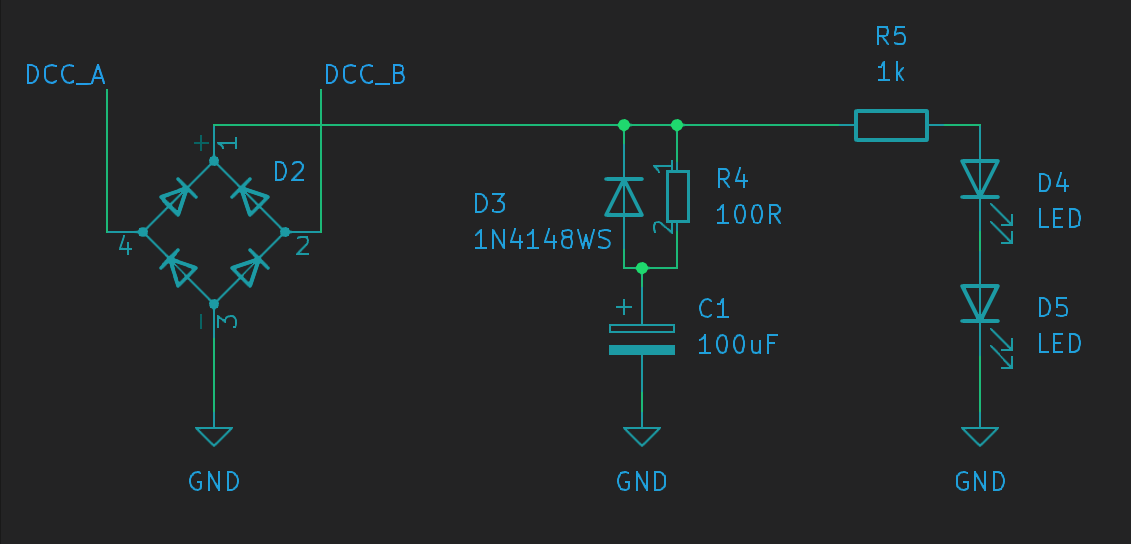

Dat zou ik zeker doen. Die laadweerstand zorgt er voor dat er niet een piekstroom gaat lopen om de elco op te laden. Ik had in eerste instantie ook een aantal keer de weerstand weggelaten, alleen toen klapte vaak de dcc controller er  uit omdat er teveel stroom ging lopen bij het inschakelen (kortsluit beveiliging).

Meino wat voor weerstand zet je dan bij de elco ?

Michaël dB: in het filmpje spreekt Springer van 100 ohm.

Ik heb ook meestal 100 ohm gebruikt. Het gaat er om dat je de laadstroom beperkt. Uitgaande van 15v DCC spanning wordt dan de stroom 15v/100 = 0,15A. Als je centrale dan 3A kan leveren (dat is bij mij het geval) dan kun je 20 wagens (of iets meer) op de rails hebben voor de centrale/booster een kortsluiting detecteert. Wil je meer wagens op een centrale/booster hebben dan moet je de weerstand verhogen.

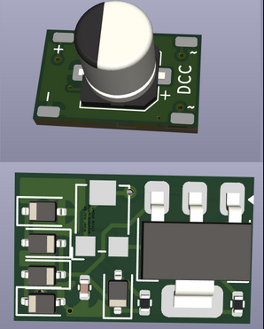

Wat je ook kan doen, is om er diode parallel over de weerstand te zetten. De condenator laadt op via de weerstand en ontlaadt via de diode.

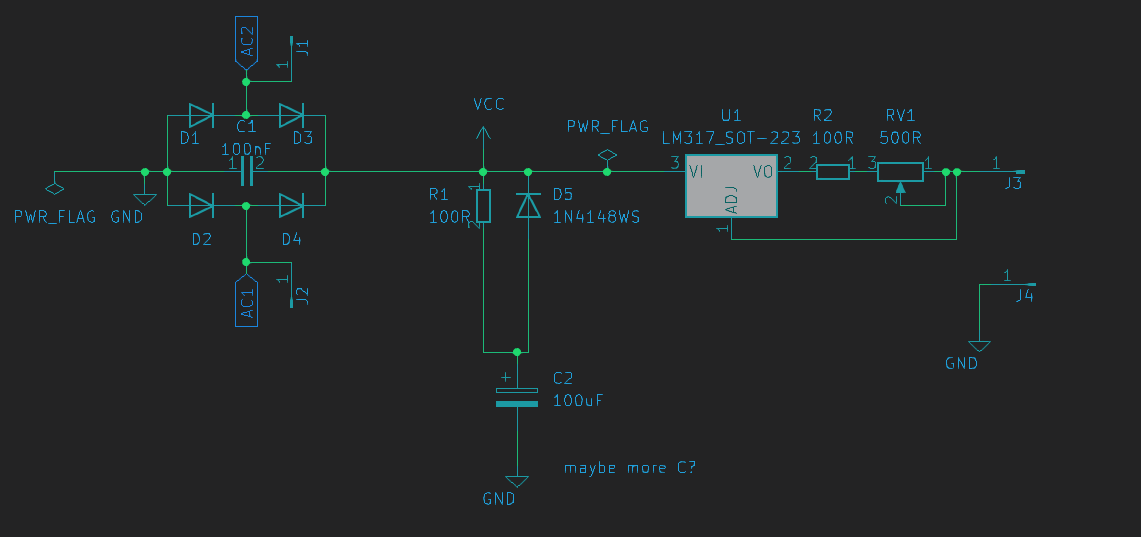

Als je het helemaal perfect wilt doen, kan je er ook nog een stroombron achter hangen met regelbare potmeter, maar dan zit je al op printplaat niveau. Denk dat dat vandaag hier gewenst is   ;)

Ik wilde het eigenlijk met een chip doen maar NXP had zo snel niks liggen.....

Het schema van dat ding heeft een LM317, die bestaan o.a. ik een through hole To92 behuizing. Je kan dan met 1 enkele goedgekozen weerstand de stroom bepalen. Ik zet dan nog als extra een potmeter in serie om hem ook te kunnen regelen. Maar dit schema is de core van een 'goede' ledstrip.
Ik wil hier ook aan toevoegen, als je baan gewoon schoon is, en de stroomafname is ook gewoon goed. Dan heb je IMO de stroombron niet echt nodig. Om al deze dingen allemaal aan elkaar te solderen, dat wens ik niemand toe. Ik was ook ooit begonnen met een gelijkrichter, weerstandje en een condensator los aan elkaar te solderen. Ik had ook toen nog maar een handje vol rijtuigjes.
