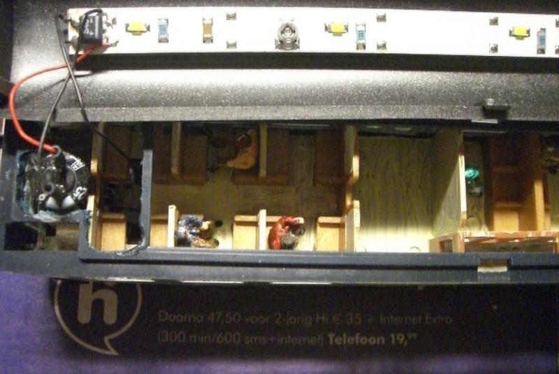

Omdat ik nog moet wachten op de nieuwe ledstrips, alvast begonnen met het aanpassen van de slepers voor inbouw in de Roco plan W rijtuigen. De slepers zijn van
http://www.hufing-tronic.de/
en kosten 1,95 per 2 stuks. Ze zijn universeel en worden door mij iets aangepast.

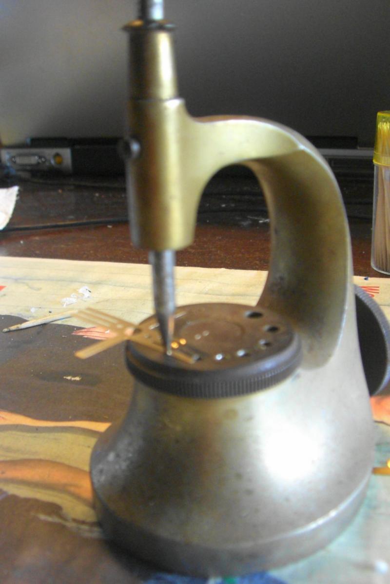

Eerst contactputjes tikken voor minder weerstand op de assen volgens de "Karst" methode:
Daarna buigen pasknippen en monteren. Een werkje van ca 10 minuten per wagon.
De draad eraan solderen doe ik pas naderhand na het monteren van de ledstrip. Ik zal daar tzt ook een foto van plaatsen.

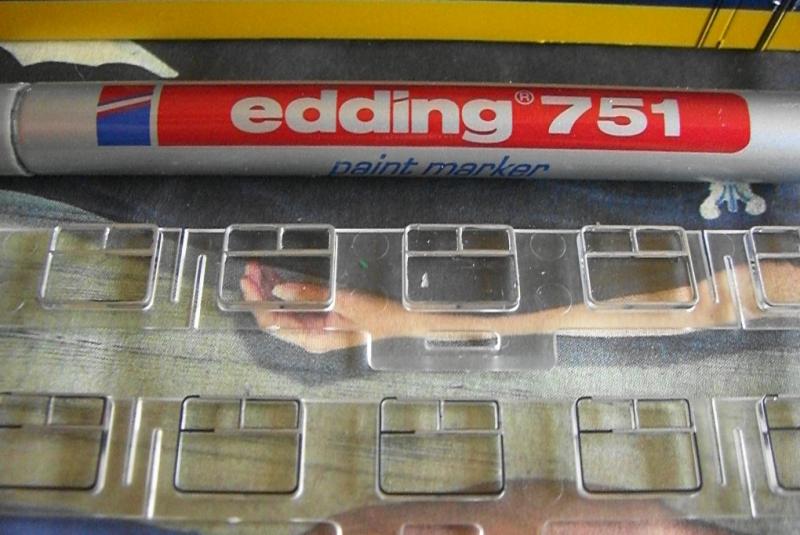

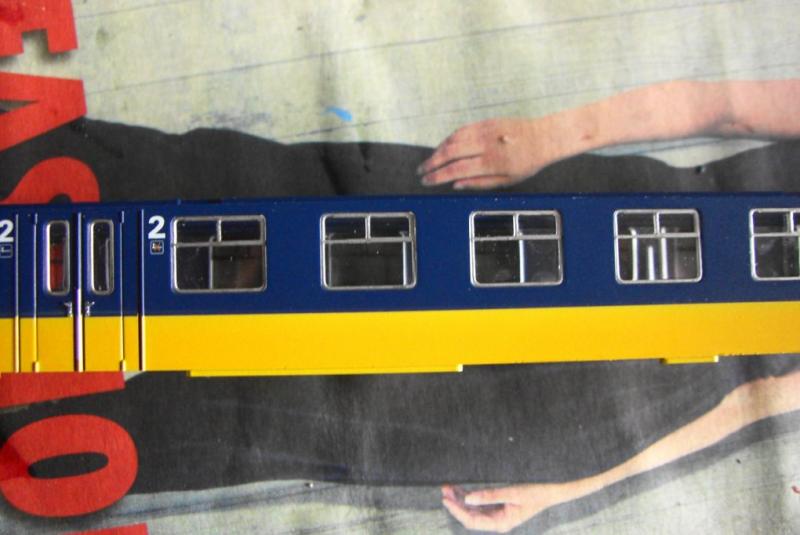

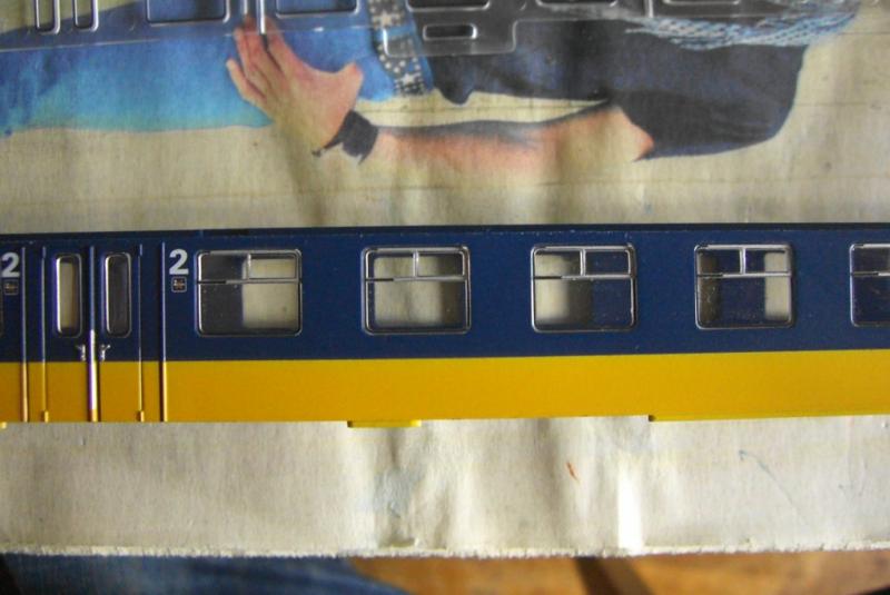

Vandaag ff een zilverkleurigestift gehaald en de ramen aangepast.
Dit was het:
Zo wordt het:
Dan is dit het resultaat:

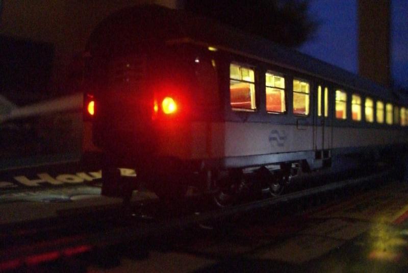

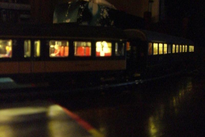

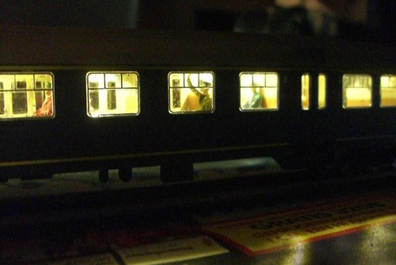

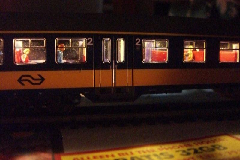

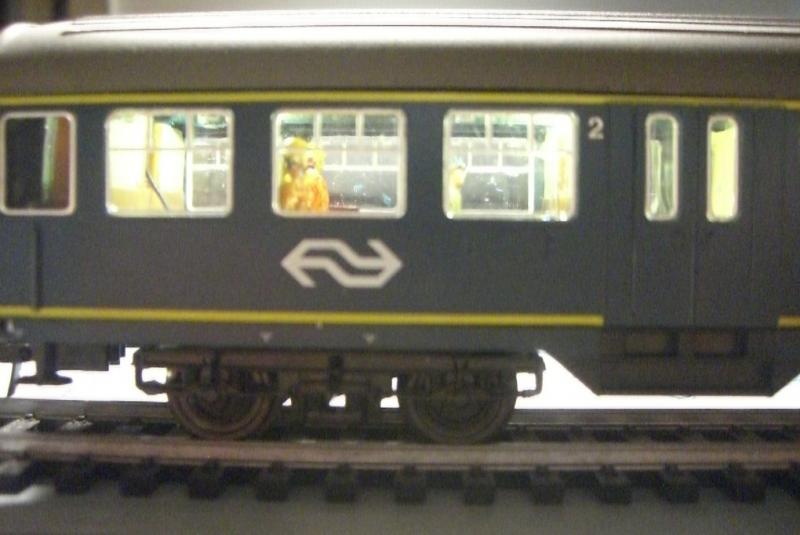

Met dit regenweer dit weekend de laatst preisers (van de 120 stuks zittende) geverfd en ledstrips in de laatste twee van vijf de Roco planW's gebouwd.
De laatste tevens van sluitlichten voorzien. Eerst de lichtgeleider eruit gehaald en het raam er tussen uit gesneden. Daarna op de "lenzen" aan de binnenkant een rode smd led geplakt met Kristal Klear. Na het drogen de achterkant van de op deze manier verkregen pakketjes zwart geverfd tegen het strooilicht en het geheel terug geplaatst in de wagon.
Een nieuwe huisstijl en een oude blauwe planW achter elkaar.
Nederduitsemeester
Berichten: 3462
Re:Ledstrips inbouwen in Roco plan W
28 July 2011, 19:31:58 »
Dat ziet er sfeervol uit
! Ik vind het effect van die SMD-led ook mooi, lijkt als of er een lampje achter zit
. Maar klopt de kleur van het interieur van die blauwe wel? Ik dacht dat het vroeger groen/grijs bekleding was.
Groeten, Erwin
Berichten: 6544
28 July 2011, 20:42:41 »
@Erwin: kan best wel kloppen, ik kon er niets over vinden. Het is een van de eerste uitvoeringen van de blauwe roco planw. Ik heb alleen de vloer en de tussenwanden geverfd. De banken heb ik niet gedaan, die zijn nog in de originele roco kleur. Er zit zelfs nog het coupé wandje in. In de blauw/gele zitten deze al niet meer in.
De methode van de smd led op de geleider werkt goed. Ik ga proberen of ik op deze manier ook sluitlampen voor goederen wagons kan maken.
