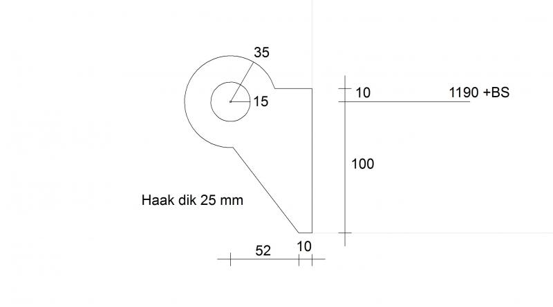

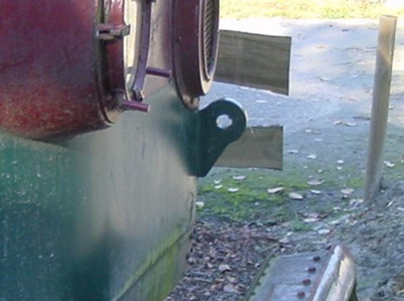

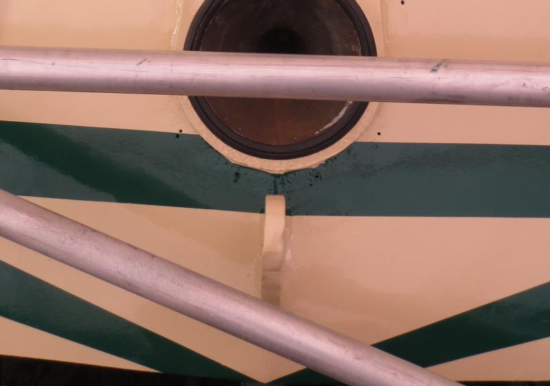

OK De trekhaak.

Echt met het oog naar boven.
Mijn foto's van binnen in de neus (zie blz 5) laten het bevestigingspunt net , maar dan ook net niet zien. De typhoon heb ik dus wel, maar dit...
Misschien is er ook niks te zien en is het een verbinding met het frame
onder
de bodemplaat in de neus.

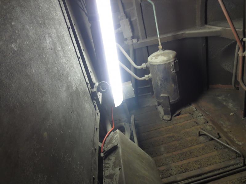

In de neus hebben we alleen door het luiklje en met uitgestoken arm gefotografeerd.
Wat ik gezien heb, zijn voornamelijk L-profielen van circa 50 mm. (pin me niet op 10 mm).
En niemand had echt zin om zich door dat luikje te worstelen en dan als een haring in een ton te zitten. En dan nog meten van boven naar beneden, van voren naar achter...nee, vandaag even niet.

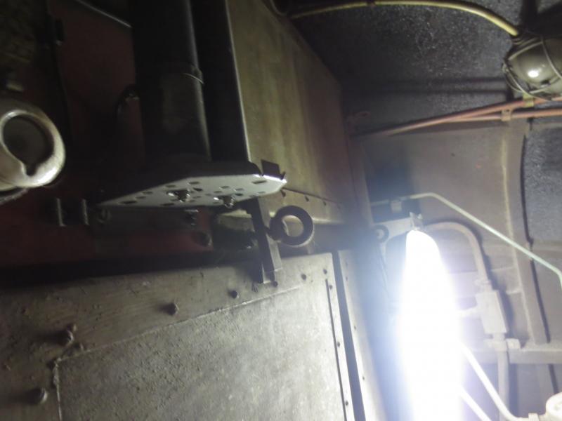

Nog twee plaatjes met de uitgestoken arm methode. Door het luikje en links om naar boven en beneden. Dus voor de voeten van de machinist

Aan de buitenkant is ook het een en ander gemeten, de raampartij bijvoorbeeld. Ik ben de hele week bij de 766 dus ik zei al tegen de heren mochten ze wat willen weten, meet ik het even op, en desnoods kruip ik in de neus, ik ben nog dun en jong
Frits, de bodem in de neus is niet dezelfde als die je ziet onder de neus, tussen die twee platen zit een ruime 200 millimeter (schatting). Daar tussen zit een groot stevig profiel met de ronding van de kop mee, dit profiel loopt over de gehele lengte van een bak ook, is eigenlijk de basis van de stijfheid/stevigheid van het frame.

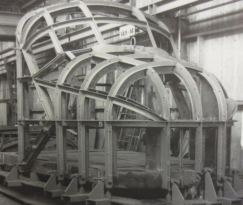

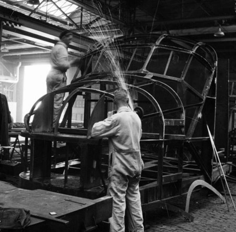

Edwin, goed gegokt. Volgens de constructietekeningen precies 200 mm dik. De onderkant van de bak (zonder schort) ligt op 990+ BS.
Voor meer duidelijkheid: een foto afkomstig uit het Utrechts Archief (ik hoop dat dat mag). Als je goed kijkt zie je de trekhaak boven die bodembalk uitsteken.

Dat werpt weer ander licht op de zaak!
Kartonen mallen maken?

Ted lijkt me weinig bezwaar dat je die foto's plaats, want ze zijn ook op de site zelf te vinden:
http://www.hetutrechtsarchief.nl/collectie/beeldmateriaal/fotografische_documenten/1950-1960/159417
Zoek op de site van het Utrechts Archief eens op 'mat. 1954' dan kom je heel veel interessante foto's tegen.

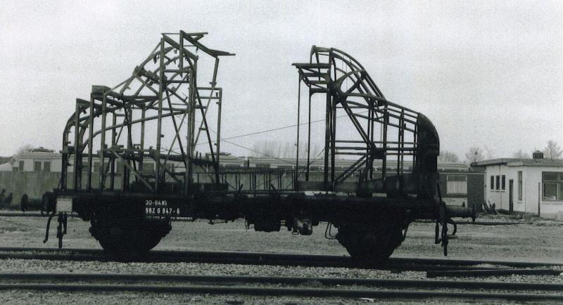

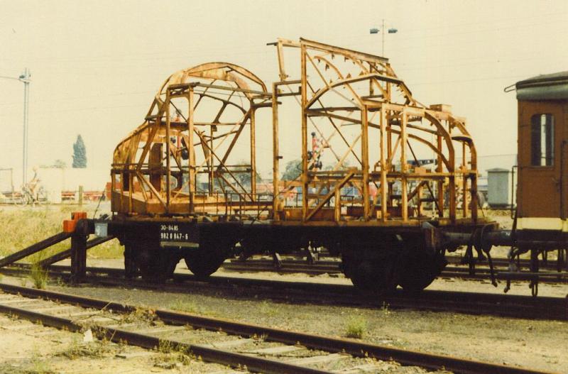

Nu snap ik eindelijk deze foto ook.
Wat je hier ziet bestaat dus eigenlijk niet.
Het frame wordt dus aan de BINNENKANT van der lasmal gemaakt en dan met ""kramp in de nek" van binnenuit gelast. Later wordt de mal er afgehesen. Ik zie nu ook pas het hijsoog.
Al doende leert men.

26 April 2014, 21:45:09 »
Dus het frame dat we op de laatste foto zien zit niet in de Hondekop en het frame op de foto daarvoor wel? In dit geval had Paul dus toch wel gelijk.

Frits, inderdaad zeg, goed gezien, het begint bij mij nu ook te dagen. Dadelijk weten we met z'n alle zo veel van de constructie dat we er 1:1 een zouden kunnen gaan bouwen

26 April 2014, 23:22:03 »
Als we goed kijken zien we op de laatste foto 2 frames. Een frame dat in de kop komt te zitten (zie de verticale platen in de voorkant van de kop) en een soort contramal. Ik denk dat deze laatste gebruik is om de huidplaten van de kop tijdens het lassen op hun juiste plek te fixeren en in dwang te houden. Er is ook een kleine kier zichtbaar (ruimte voor de huidplaten) tussen de twee frames. Welke van de twee nu een lasmal wordt genoemd weet ik niet.
Op een foto afkomstig van Sleutelspoor
staat als begeleidende tekst "de 902 0 847-6 “niet vervoeren” beladen met de
lasmallen
van Mat 54 en 64 op een onderstel van een voormalige GTOW kolenbak". Bij een andere foto van dezelfde site
wordt het echter meer neutraal op "
mallen
van een Honden en Apenkop (Mat 54/56 en Mat 64)" gehouden. Wie het weet mag het zeggen.
