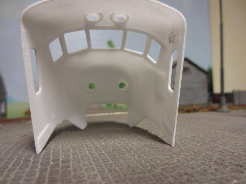

Ik heb, zoals te zien op de foto, de kop afgetast en omcirkeld waar nog plekjes zitten en zo hebben we de kop met goed voelen, met de blote vingertjes, en minimaal plamuur toch acceptabel strak gekregen.
Een work in progress zullen we het maar noemen:
Plamuren, gladschuren, laag verf (goed contrasterend qua kleur met de plamuur)er over, schuren totdat je weer terug op de plamuur zit en dan zie je de te plamuren plekken zitten omdat je daar de verf blijft zien. Zo deden ze dat vroeger. Heb ergens in mijn geheugen daar een foto van.
Plamuren was een veelal een sessie van 4-5 keer herhalen. En daarna aflakken met een verf die nog gewoon mooi uitvloeide.
Maar goed, een kniesoor die daar op let.

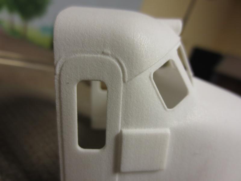

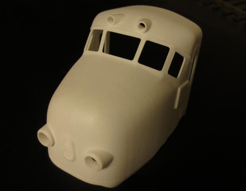

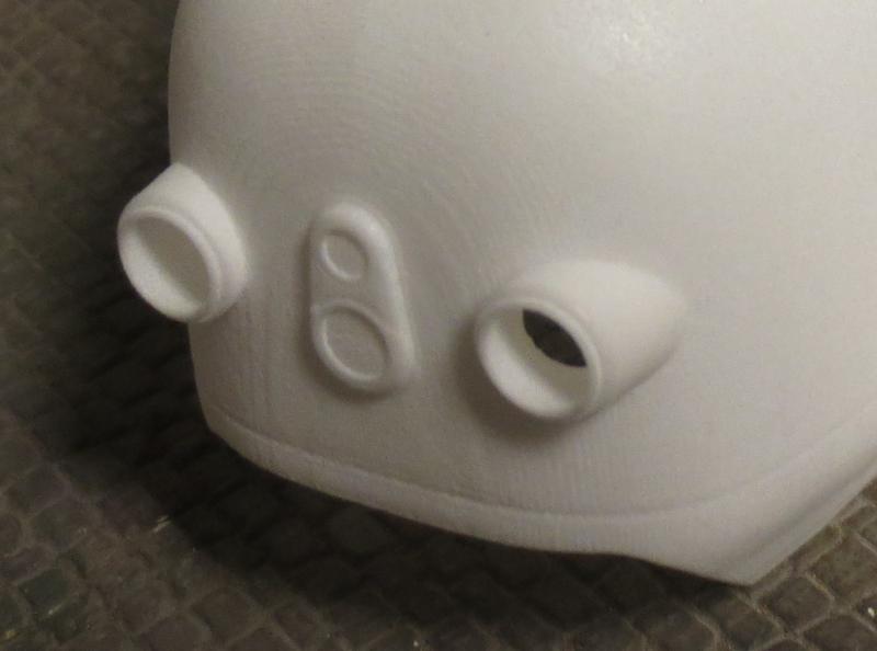

Vandaag het pakje van Shapeways ontvangen.
White Strong Flexible, POLISHED.
Kosten (incl verzenden) 30,62 euro.
Ik plaats hier wat foto's met sterk licht en vanaf dichtbij genomen. Natuurlijk zie je de printlijnen, maar vanaf 50 cm zie ik ze niet meer. Rijdend op de modelbaan in spoor 0...ziet je echt niks van.
Bovenstaande foto is geen animatie, maar de print op een zwarte ondergrond

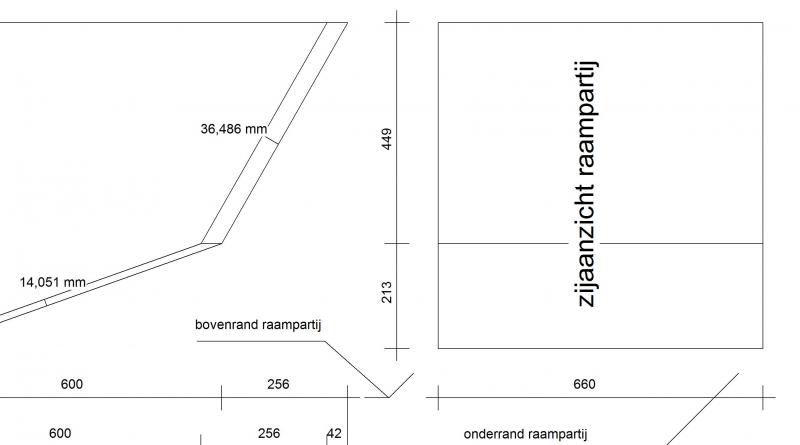

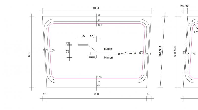

Er is mij gevraagd om de afmetingen van de cabineramen te publiceren. Ik ga er van uit dat met onderstaande tekening aan dit verzoek is voldaan. Voor de puristen (zoals ik) zij gemeld dat de hoeken tussen de grote en de kleine zijramen alsmede van de kleine zijramen en de langswanden, afgerond zijn. De details daarvan zijn bij mij bekend (en verwerkt in mijn 3D-model). Ik denk echter niet dat je daar op schaal h0 of 0 iets van zult zien. Vandaar dat dit niet in de maatvoering is meegenomen.
Wordt vervolgd.
P.S. Jammer dat je niet kon wachten Frits met je 3D-print. Ik denk dat Mitchell hier en daar wellicht nog wat moet aanpassen voor een echt goede kop. (Alhoewel deze er niet slecht uitziet, dat moet gezegd).

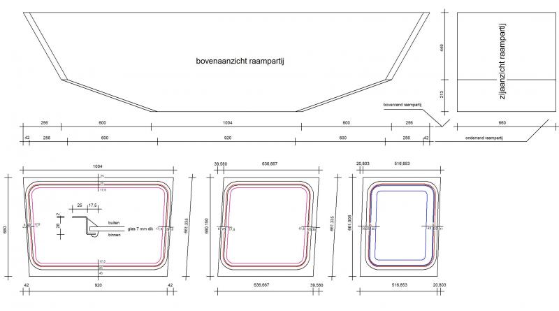

« Reactie #200 Gepost op: 15 May 2014, 16:27:50 »
Ik zie net dat door de verkleining die de Beneluxplaatjesserver toepast, de maten erg moeilijk leesbaar zijn. Vandaar ook 2 deelvergrotingen.
Wordt vervolgd

« Reactie #202 Gepost op: 15 May 2014, 16:49:20 »
Gaaf uitgetekend Ted!
Kijkend naar jou tekeningen zie ik dat er inderdaad nog wat aan het buitenste raampje gedaan moet worden.
Al ben ik op dit moment niet van plan dit te gaan doen  :-[ Ik ben geen pietje precies (dat is het moment dat voor mij de lol eraf is), en ben al blij als ik hem persoonlijk goed eruit vind zien  ;D

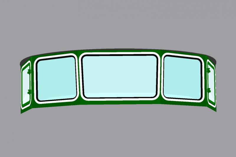

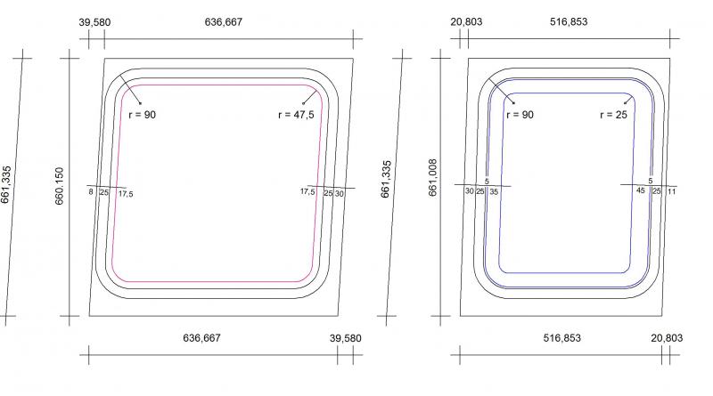

Ik zat net tevreden van een sigaar te genieten toen ik mij realiseerde dat ik vergeten was de afrondingen van de raamomlijstingen te maatvoeren. Vandaar nieuwe, verbeterde plaatjes. Ik heb voor de duidelijkheid tegelijk de randen van de onderliggende stalen huidplaten weggelaten (de rode lijnen in de eerdere prenten), omdat je die niet ziet en daarom mogelijk tot verwarring zouden kunnen leiden.
De mij beschikbare tekeningen bevatten helaas geen informatie over de buitenste draairamen. Die heb ik derhalve "gegokt" op basis van een foto die FritsT eerder plaatste.
Ik denk hierop te zien dat de, op de foto linker raamrand breder is dan de overige 3 randen. Edwin, zou jij mijn maten s.v.p. op het 1:1 model willen checken. B.v.d.
@Pim, nee de tekeningen van Werkspoor zijn afgerond op millimeters. Ik teken 1:1 en dan geeft de computer ook cijfers achter de komma  ;D
Wordt vervolgd.

Ik snap niet precies hoe het mogelijk is dat als je maten invoert, dat die dan worden aangepast. Zou je dat nog eens kunnen uitleggen? Misschien denk ik veels te moeilijk. En ook heel erg bedankt voor de tekeningen.
Pim
ATB
  • Berichten: 1588
  • Modelrailroading is fun
Re: 3D prenten van de Hondekop kop
« Reactie #206 Gepost op: 15 May 2014, 18:53:26 »
Pim,
neem als voorbeeld de hoogte van de stalen platen waar de ramen inzitten. De voorste staat verticaal en is 660 mm hoog.
De platen van de aansluitende zijramen staan iets (14,051 mm) achterover. Met Pythagoras is dan uit te rekenen dat deze platen theoretisch 660,150 mm hoog moeten worden (wortel uit (6602+14,0512)). De draairamen staan nog iets verder achterover (36,486 mm), wat resulteert in een theoretische hoogte van 661,008 mm. In de praktijk zal alles wel afgerond zijn op hele millimeters. Zelfs als alle platen in de praktijk 660 mm hoog zijn gemaakt, zal dat geen onoverkomelijke problemen hebben veroorzaakt. Ze moesten immers vastgelast worden aan de boven- en onderrand. Een las is al gauw 3 à 5 mm dik. Dus een theoretisch gat van circa 1 mm bij de draairamen wordt in de praktijk gewoon "weggewerkt". Maar op papier (en dat zijn tekeningen nu eenmaal) moeten de maten wel kloppen. Duidelijk?
Groeten
Ted
Pim
  • Berichten: 154
    • Flickr
« Reactie #207 Gepost op: 15 May 2014, 20:49:34 »
Nu snap ik het. Bedankt! (y)
Als ie stil staat wel  ??? Blijf van mening dat het printwerk nogal lomp is..
