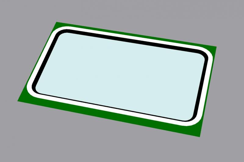

De kop nadert langzaam maar zeker het stadium dat ik het matenschema kan publiceren. Maar nog even niet. Om jullie een beetje warm te houden als tussendoortje een prent van het middelste, grote voorraam.
Ik hoop dat ik dit weekend voldoende vrije tijd heb om zowel de overige ramen als het matenplan af te ronden.
Wordt vervolgd.

Ziet er goed uit!

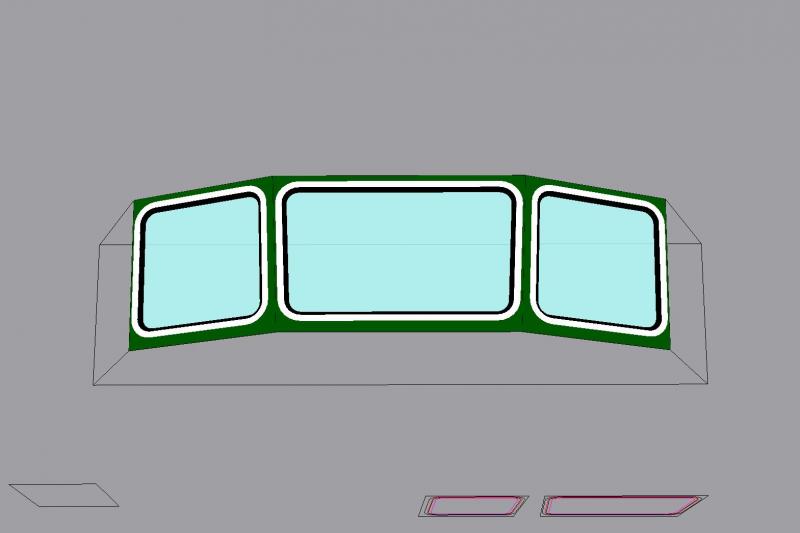

De ramen naast het frontraam zitten er ook op. Nu (morgen misschien?) de draairamen nog.
Wordt vervolgd

Prachtig Ted (y)

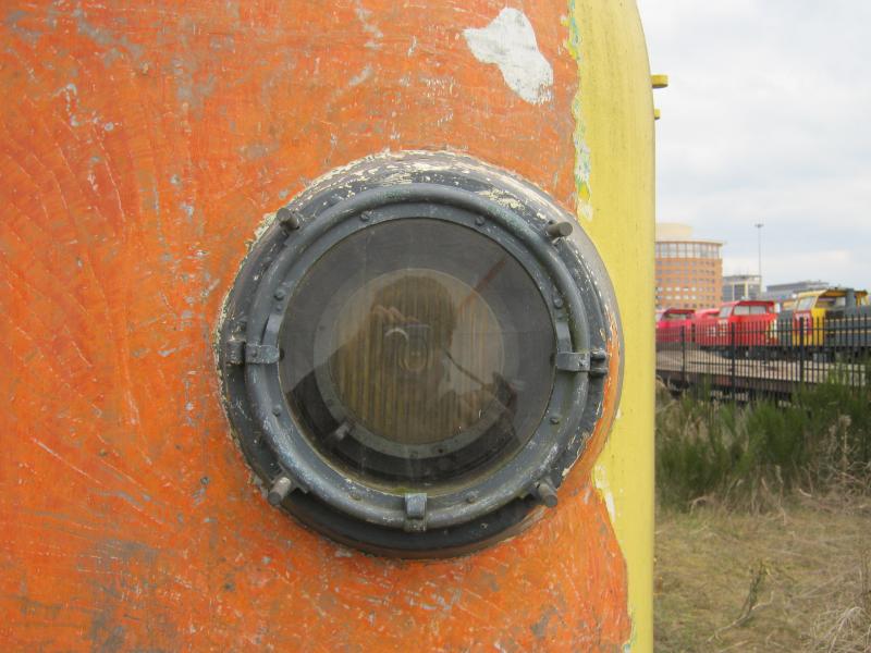

Al het plamuur is eraf gestraald, en daar was ik niet bij, maar er zal ongetwijfeld veel afgekomen zijn. Ik wilde alleen zeggen dat de vorm er nog prima in zit ook zonder plamuur, bij ons zat er vooral dikke lagen plamuur over roestgaten die in de laatste jaren blijkbaar niet meer zijn gerepareerd (nu zijn ze dat natuurlijk wel). Vooral de lasnaden worden weer zichtbaar omdat alle verf vanaf 1978 (onder de intercity kleurstelling kwam geen groen meer vandaan) er nu af gestraald wordt. Wij plamuren niet de hele trein, alleen die lasnaden werken we weer weg en gerepareerd plaatwerk is zonder plamuur ook zichtbaar, dus dat ook, maar een centimeter zit er niet meer op en zat er volgens mij ook niet op. Op veel plekken kan je lekker pulken aan de verschillende laklagen, op sommige plekken hooguit 2 millimeter dik. Hier een foto van een jaar geleden, ruim voordat de BDk gestraald en geschilderd werd:
Intercity geel, museum tijd groen en latex verf geel voor de film over De Punt, op de kop dus minder dan een millimeter dik.

Volgens mij, maar ik kan me vetgissen, behoren de Hondekoppen nog tot materieel dat volledig geplamuurd werd. Of dat echter tot plamuur diktes leidde zoals jij die omschrijft betwijfel ik

Ik betwijfel ook of 1 centimeter wel echt voorkwam, volgens mij krijg je dan problemen met je raam rubbers en andere zaken. Ik denk dat er ook een verschil is tussen de eerste en laatste series mat'54. De asbeststellen zien er beduidend strakker uit de de glaswolstellen.
Asbeststel
http://www.hetutrechtsarchief.nl/collectie/beeldmateriaal/fotografische_documenten/1950-1960/164440
Glaswolstel
http://www.hetutrechtsarchief.nl/collectie/beeldmateriaal/fotografische_documenten/1950-1960/150951
Ik denk trouwens ook dat de glaswolstellen op veel punten goedkoper zijn dan de asbeststellen. Ik noem er even een paar op.
-dunner plaatmateriaal voor het dak en geen kano's
-de overgang van zijwand naar dak is versimpeld
-schuiframen ipv draairamen, dus minder complex
-en, zo lijkt het, beduidend minder plamuur
Je ziet ook op mijn foto bijna geen plamuur, die witte vlek is waarschijnlijk een klein deukje dat is weggewerkt. De plamuur was niet met de bikhamers weg te krijgen, ik weet nog dat bij het bikken alleen bepaalde stukken geplamuurd bleken te zijn en achteraf bleken dit dus tijdens de revisie gerepareerde plekken, dat waren de enige plekken waar misschien meerdere millimeters voorkwamen.

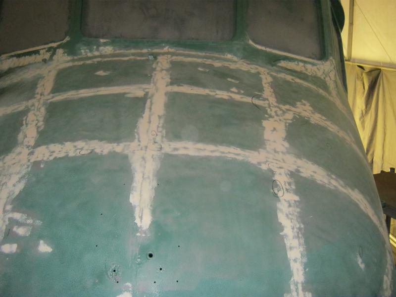

Op deze foto kan je zien wat wij geplamuurd hebben. Hier is ook al flink geschuurd, er blijft dus maar een minimaal laagje over, alleen de lassen zijn opgevuld. Zo ook de zijwanden. We willen niet te veel plamuur gebruiken, want wat je vaak ziet gebeuren is dat het na verloop van tijd gaat losbreken (de 113 staat te verpieteren achter de 766, daar kan je dat goed zien). Op de kop hebben we wel wat meer ons best gedaan, maar nog steeds minimaal, omdat dat eigenlijk je visite kaartje is en die moet wel strak zijn. Ik heb, zoals te zien op de foto, de kop afgetast en omcirkeld waar nog plekjes zitten en zo hebben we de kop met goed voelen, met de blote vingertjes, en minimaal plamuur toch acceptabel strak gekregen.
Een work in progress zullen we het maar noemen:
https://www.facebook.com/Mat54/photos/a.288807297848945.70636.287416934654648/685872681475736/?type=1&theater
Tuurlijk zie je hier en daar wel wat, maar zonder plamuur was het vele male erger. En het blijft natuurlijk een oude trein, recht zijn de bakken zeker niet, zeker de B niet, die had ooit een aanrijding met een portaal in Hoorn, ze hebben goed hun best gedaan in Haarlem om hem weer recht te krijgen, maar het is toch nog een beetje te zien.

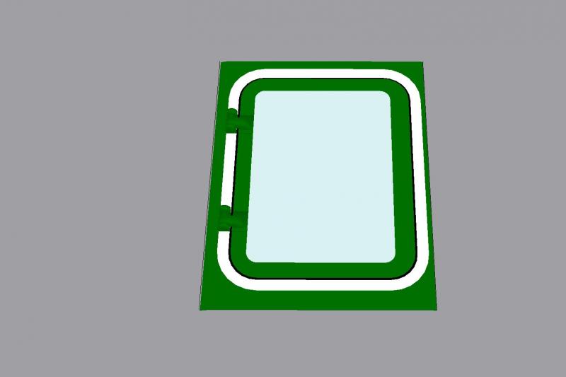

Om aan deze wens tegemoet te komen een prent van het zij(klap)raam. Jullie willen niet weten hoeveel tijd dit heeft gekost. Maar ja, het is hobby hé :)
Wordt vervolgd (maar eerst koffie)

Ted geweldig, wanneer kunnen we de eerste H0 viertje verwachten?  :-X ;D
