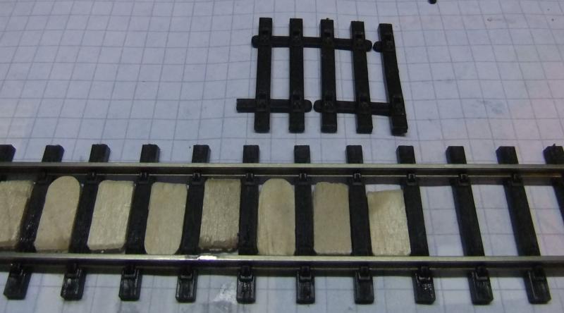

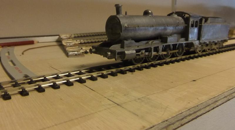

Ja, want op 12 april is er een proefrijdag. Er ligt nu een stuk rail voor mijn neus van 1,25m lang met een stuk of 35 bielzen op ca. 1 cm afstand.
Ik kijk gewoon in mijn boek "Wheel specifications voor de Modeller" van Mike Sharman.

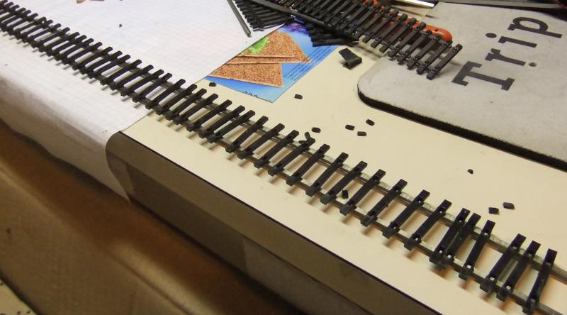

Vanavond bezig om de bielzen van de rails op afstand te zetten:

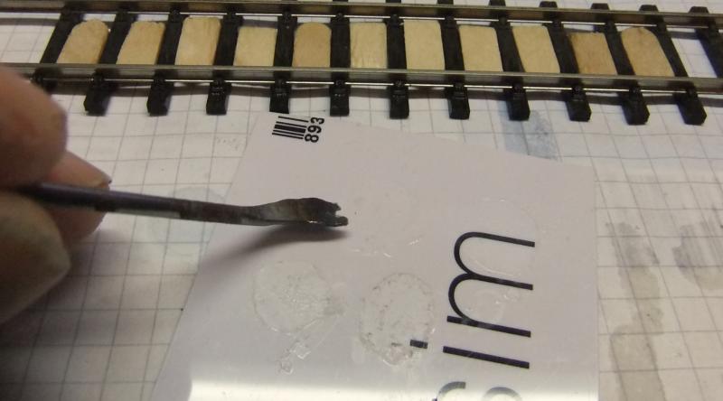

Het gaat wel aardig, maar het probleem is het juist doseren van de Olba superlijm.
Mijnheer Olba staat in Houten te demonstreren met bijv. een M20 moer die hij ergens op vastplakt
, maar ik heb op iedere biels maar 1 klein druppeltje op precies de juste plaats nodig.
En dat gaat heel moeizaam. Het is òf te weinig, dan vloeit het niet, of het is teveel, dan zit de hele kol
rezooi onder de lijm, ook de onderkant van je bielzen.
Ik snap niet dat er niet iets is om die PVA lijm mee te doseren wat niks kost en wat je weg kan gooien, zoals een cocktailprikker, maar daar gaat het niet mee, want de druppel moet net iets groter zijn dan dat hij op die cocktailprikker kan en dan wordt hij weer net iets te groot en valt eraf, brom brom brom brom brom.
Ja, er is wel een soort spuitje van Deluxe products, maar ik denk dat je dat niet goed schoon kan maken en dus niet kan bewaren.
Ik gebruik nu een oude spijker die ik platgeslagen heb, maar het is niet ideaal.
Nochtans ga ik gewoon verder en voor morgen bedenk ik iets beters.
Ca. 75 cm. van de 250 cm is nu gedaan.

Neem een naald en knip daar de helft van het oog af, tussen het minuscule vorkje wat ontstaat blijft een druppel hangen. Formaat afhankelijk van naald natuurlijk. Succes.

Bedankt voor het idee.
Ik heb zoiets gemaakt van die ouwe spijker en nu werkt het aardig goed omdat ik eerst een druppel op een stuk hard plastic doe en dan de spijker erin doop etc.
Ik heb vandaag nog wel een injectiespuit gescoord, maar ik kijk eerst even of het nu wel met die spijker gaat, dan kan ik de spuit een keer voor een ècht precisie plakwerkje gebruiken.
