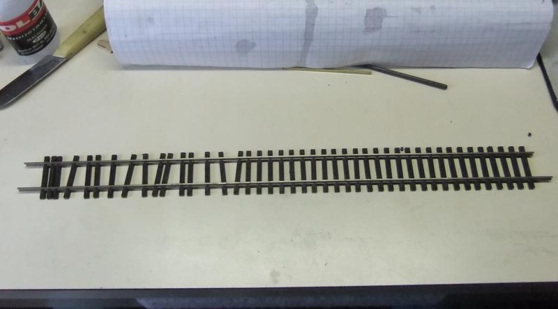

Nou, eigenlijk vroeg ik het me wel af. Ik dacht aan Tillig rail code 83.
Het principe van dat aan één kant vastlijmen heb ik een keer op een Amerikaanse site gelezen. Het ging erom hoe je mooi zonder knieken een bocht kon maken. Zij soldeerden hun Atlas rails verschoven aan elkaar en haalden aan één kant de webbing tussen de bielzen weg. Blijkbaar was dat rechte flexrail.
Ik heb nu ook 4 korte stukken rail van ca. 35 cm klaar voor op de black boxen.
Op het stuk tot zo'n 10-15 cm vanaf de bak, dus in de tunnel c.q. onder het viaduct, heb ik losse bielzen geschoven omdat dat misschien nog enigszins in het zicht van de toeschouwer komt. Die plak ik nog niet vast omdat ik eerst nog even wil kijken hoe zij in hun flauwe bocht komen te liggen.

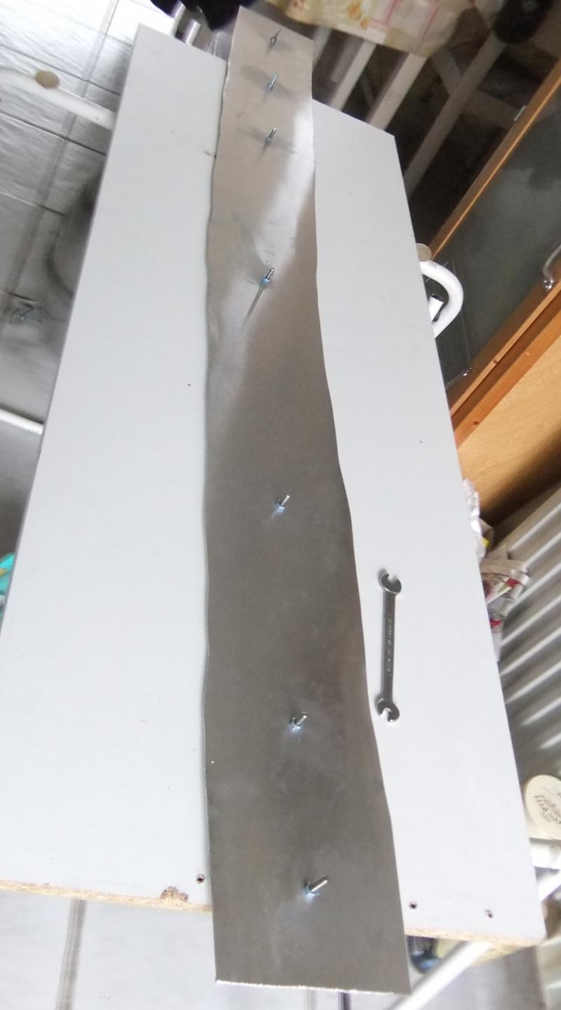

Vandaag de aluminium bodemplaat voor de rails in orde gemaakt - de nutlock is aan het drogen -
en de 2 triplex bodemplaten aan de bak vastgeschroefd. Alle gaten ter bevestiging van de alu plaat zijn ook in de bak geboord en hij ligt nu behoorlijk vlak.

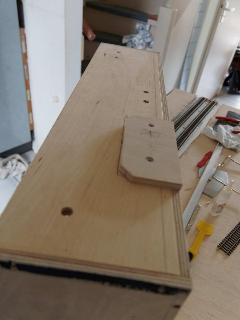

Ik heb inmiddels bedacht hoe ik de railovergangen van de hoofdbak naar de BB ga maken. Zoals je weet zit het zijschot ertussen en, ervan uitgaande dat je de railkoppen ergens op wil vastsolderen, heb je dus een "gat" van 9mm waar je geen rail aan kan bevestigen. Ik ga de poorten in het zijschot een cm of 5 verder naar beneden toe uitzagen en de rechthoekige stukjes hout schroef ik daarna vast op de zijkant van de BB, zodat het a.h.w. het zojuist uitgezaagde gat weer opvult, maar dan aan de BB vastgemaakt. Dan kan ik de rail op de BB 9mm langer maken en de railkop mooi vastsolderen.
Mooi klusje voor morgen.

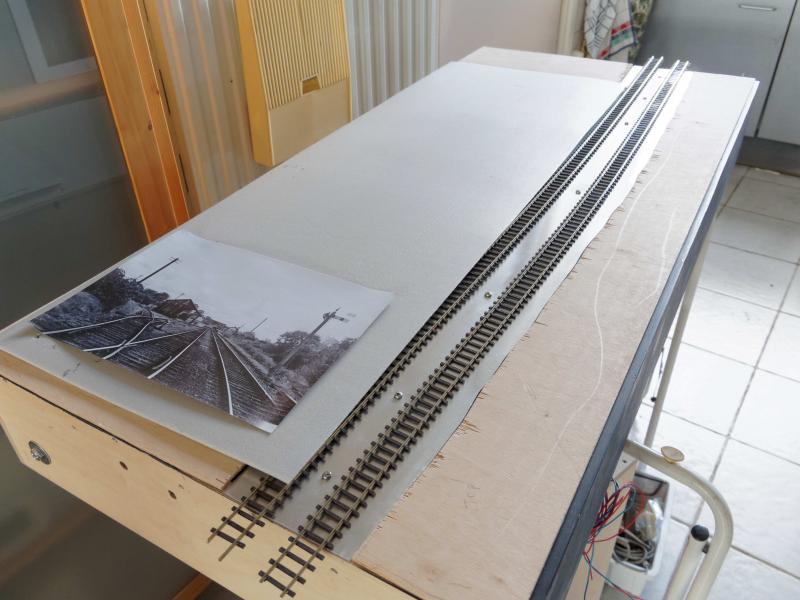

De metalen plaat is gisteren aan de bak vastgeschroefd. Hier ligt hij met erop een foto met een sfeerimpressie en veel details en een stuk schuim voor de beddding:

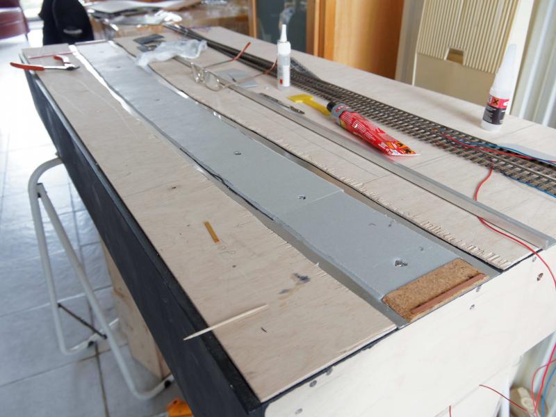

Vandaag de bedding op maat gesneden en vastgeplakt en bedacht hoe ik de bakovergang ga maken. De hoogte van de onderkant van de rail op het schuim en de dikke Peco biels is ongeveer gelijk aan de hoogte van een messing SMP biels op een stuk kurk wat ik nog heb. Ik heb dus aan de bakuiteinden eerst een stuk kurk geplakt, en daarop ga ik de laatste 3 bielzen van PCB plakken, zodat ik de rail erop kan vastsolderen. De laatste biels ligt onder beide sporen en die zou ik evt. nog kunnen vastspijkeren als hij los mocht gaan:

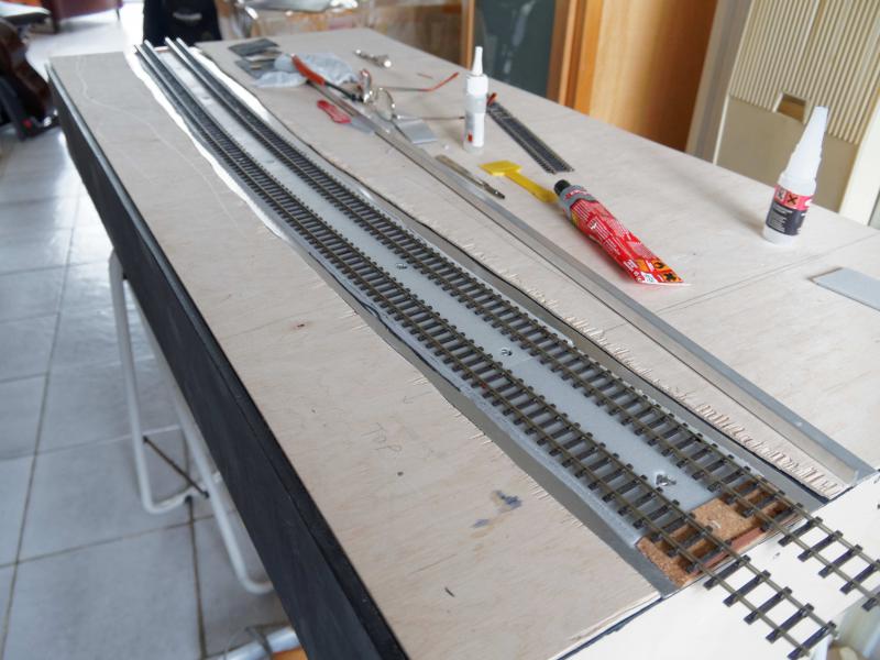

Hier heb je nog een indruk van hoe het er nu uitziet maar dan ook met de rails erop:
Gisteren hebben we ook de beide "poorten" in de zijkanten verder uitgezaagd en de uitgezaagde stukken op de BB geschroefd:
Nu komt dit stijf tegen de hoofdbak aan en kan ik over de hele lengte van de BB een stuk rail vastmaken, waarbij ik het railuiteinde bij de hoofdbak ook kan vastsolderen.
Morgen ga ik de BB'en eraan schroeven en dan kan ik precies de bogen bepalen, zodat de rail op de BB'en vastgemaakt kan worden m.u.v. de laatste 10 cm naar de buurmannen toe.

Nee, de plaat zit met 6 bouten vast en is - met enige moeite - uitneembaar.
Leen.

Ja, ook dat, maar alles is uitneembaar in 3 gedeeltes, het gedeelte voor de rails, het railbed en het gedeelte achter de rails.
De rails mogen echter niet te hoog komen te liggen, vandaar die plaat van 1mm aluminium.
De rest ligt op triplex en dat zit van onderen af vastgeschroefd met zo weinig mogelijk schroefjes.
