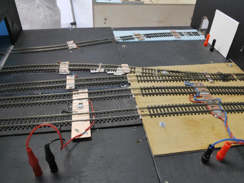

Vandaag de hele dag tot zojuist 22h00 samen met Henk aan onze bakken geknutseld om zijn Clearbrook MPD aan de Backwater Goods Yard te koppelen.
Wij zien daarin extra mogelijkheden tot plezier bij het rijden zoals op Eurospoor.
Het is leuk dat er op de hoofdbaan van alles rond rijdt, maar bij onze bakken zit de actie vooral op de sporen achter in de bak.
De kunst is om dat in beeld te brengen. Tot nu toe is dat nog niet erg gelukt.  :-\
Vandaag hebben we in ieder geval een belangrijke stap tot verbetering gezet. We hebben 3 sporen met elkaar verbonden en ik heb nu zelfs een wissel op de BB:
Henk is daar zeer mee in zijn sas:
Er zit ook een schuine overgang op een extra brede biels tussen de BB's:
Toch niemand die het ziet.  8)
Onder onze bakken loopt t.b.v. deze sporen een aparte ringleiding van 1mm2, die gescheiden van het hoofdspoor aangestuurd wordt door een apart muizenkastje of onze z21.
De ST-16 pluggen van deze ringleiding zijn of worden zwart gemaakt.
Nadat we de bedrading in elkaar geknutseld hadden gingen we lekker testrijden:
De L&Y Pug reed lekker van de ene naar de andere bak, en van het voorste naar het achterste spoor.
Er moeten nu alleen nog wel een paar wissels op Clearbrook MPD aangesloten worden, plus de nieuwe op mijn linker BB.
We gaan de twee wissels digitaal aansturen met een DCC Concepts decoder.
De twee van Henk komen dan op hetzelfde netwerk als mijn 5 wissels.
We kunnen ze dan zowel met de muis als met drukknoppen besturen.
Het met het hoofdspoor verbonden wissel blijft gesloten en wordt alleen door Henk op de thuisbaan gebruikt.
Ik hoop dat het volgende week klaar is..... ::)

Goed bezig  (y). Ben benieuwd naar jullie ervaringen met de DCC concepts decoder. Gaan jullie die digitaal of analoog (met een schakelaar) aansturen?

@Rob
De DCC Concepts decoder zit er al een jaar op en is een superdecoder voor SEEP, Peco e.d. wisselmotoren.
Hij werkt met CDU's, die opgeladen worden door de rijstroom. Dat kost nauwelijks vermogen, dus bij het rijden merk je er niets van.
Er is dus geen aparte trafo voor nodig.
Er zijn 2 types van, w.v. een met ingebouwde frogswitch. Op onze bakken worden de frogs geswitched door de SEEPs.
Henk wil zijn wissels met een drukknopje kunnen schakelen wat er al zit. Op de decoder zitten aansluitingen voor deze schakeldraadjes.
Ik heb nog een Route Control van Roco. Die kan ik ook aansluiten en dan kun je daarmee de wissels ook schakelen en je kan er wisselstraten mee configureren.
Bij deze decoder is het niet een kwestie van òf òf, maar èn èn. Je kan dat dus allemaal tegelijk doen en dat ga ik nu (de Route Control) uittesten.
