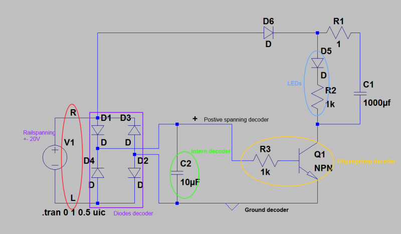

Zonder D6 laat de simulatie op decoder positief een spanning van +- 2x de voeding zien voor de halve periode. Nu moet ik zeggen dat charge pumps een beetje weggezakt zijn...
