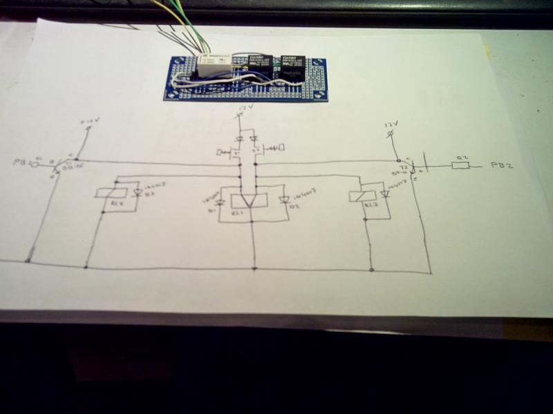

Ik ben bezig met het ontwerpen van de wissel sturingen met terugmelding en afschakelen van de baanspanning van het niet bereden baanvak.
Omdat ik niet veel vrije aansluitingen heb op de Arduino mega, heb ik besloten om relais te gaan gebruiken, ook het programma word er niet complexer van, als ik het commando geef om de wissel om te leggen worden gelijk een aantal schakelingen geschakeld. (signalering van de wisselstand, het omleggen van de wissel en het afschakelen van de baanspanning van het niet bereden spoor) .
De schakeling bestaat uit drie relais 1x bi-polair relais en 2x een unpolair relais, ook heb ik een mogelijkheid er bij gebouwd om deze schakeling handmatig via het bedienings paneel te schakelen.
De terug melding van de wisselstanden word door de schakel contacten van het bi-polair relais gedaan evenals het afschakelen van de baanspaning van het niet bereden spoor.
De unpolair-relais schakelt de wissel, dit duurt maximaal een halve seconde zodat de spoel van de wissel niet al te zwaar belast word, waardoor de spoel niet kan verbranden. (dat hoop ik teminste
Het schema heb ik uit de hand getekend en vervolgens er een foto van gemaakt, ik hoop dat het duidelijk is wat ik probeer te ontwerpen.
Een zelfde soort schakeling wil ik gaan ontwerpen voor het sturen van de blokken, zodat ik het via de computer kan sturen of via het bedieningspaneel, er word dan een bloksein in het vorige blok gesteld op rood, zodat de trein stopt en wacht tot het sein op groen word gesteld.
Dit was het weer voor deze keer.
Heb je nog op/aanmerkingen of verbeteringen hoor ik dat graag.
Laatst bewerkt op: 25 August 2014, 23:20:29 door smits66

Hi Paul,
Wat een leuk universeel print is dat, zo kant en klaar te koop ?
Een kleine opmerking van significante betekenis. Je blusdiodes over de relais staan verkeerd om getekend.
Arthur

Hoi Arthur
Je hebt helemaal gelijk
, gelukkig heb ik de blus diodes nog niet heb geplaatst.

Als ik je schema goed zie dan krijg je een kortsluiting zodra je de transistoren open stuurt.
Je moet de transistor parallel aan je drukknoppen zetten als de bedoeling is het bistabiele realis aan te sturen met de Arduino.
Succes, Frits
Groet Frits

Mede door de opmerking van Frits zit ik ook nog een goed te kijken nar het schema en zie dat de relais altijd aan getrokken zijn.
Ze zullen inderdaad even afvallen als een van de twee trasistoren open stuurt maar aangezien deze dan gelijk de volle 12 Volt te verwerken krijgen meteen de geest zullen geven. Dit doet me een beetje denken aan een schakeling uit een half geleider test van jaren geleden waar ze op deze manier zekeringen testen of deze nog goed waren
Arthur

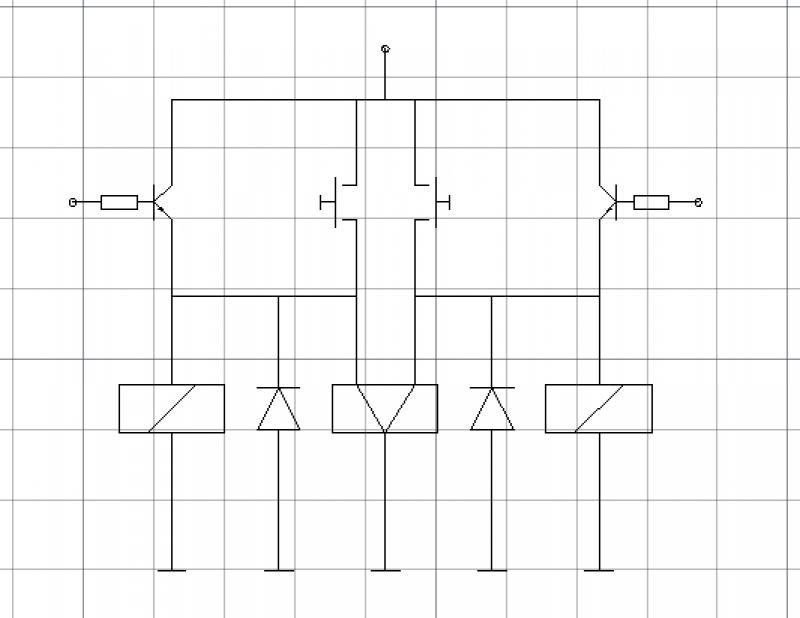

Ik heb je tekening opnieuw getekend en vereenvoudigd. Je kan de relais nu aansturen dmv de drukknop of door de Arduino via één van de transistoren.
Ik weet niet of dit de bedoeling is maar soms maken tekeningen meer duidelijk dan 1000 woorden......
Groet Frits
Hi Frits,
Dit ziet er inderdaad al beter uit, waarbij het inderdaad de vraag is of drukknoppen allen het bistabiele relais moet schakelen of ook een puls via het monostabiele relais moet genereren
Maar goed daar kan Paul wel antwoord op geven.
Arthur

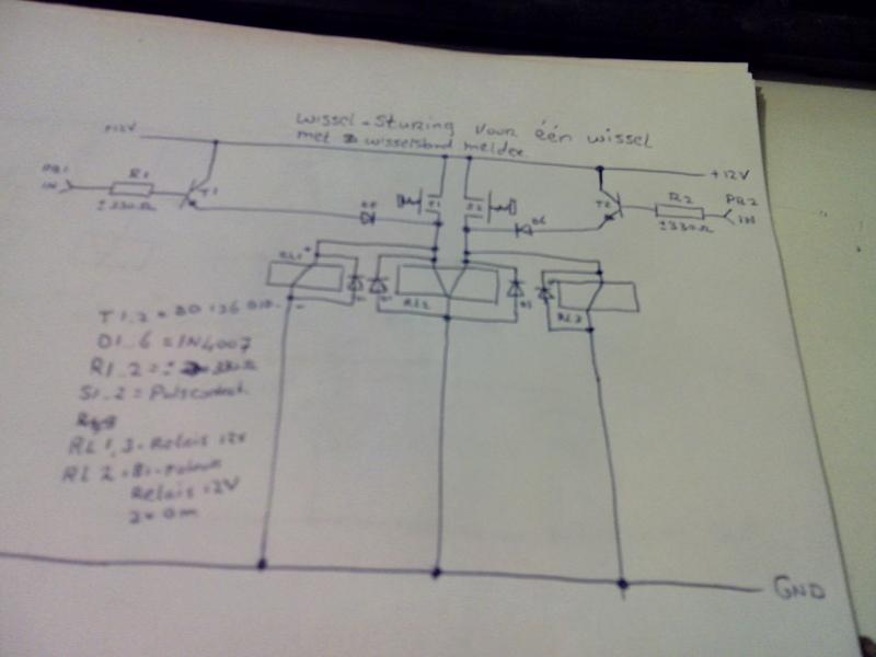

Hoi volgers
@Arthur
Bedankt voor je input, ik heb het schema nog eens goed bekeken en kwam tot dezelfde conclusie
, dat alle relais aangetrokken zijn, voor een bi-stabiel relais is dan niet echt gezond.
@Fritsprt
Bedank voor je input en het schema, ik was zelf al bezig met een herziene schema te maken.
Het is inderdaad de bedoeling om met zowel met de Arduino, als via de drukknoppen op het bedieningspaneel te sturen.
Het herziene schema.
Het volgende schema is van de bloksturing met lichtsein (bloksein) en terugmelding naar het bedieningspaneel en afschakeling van de spanning van de sporen, van het vorige blok.
Dat was het weer voor vandaag.
Üdvözlet Paul Smits.
bouw draadje "Laubenstein"

Hi Paul,
In plaats van de 1N4007 kan je ook de 1N4148 nemen, scheelt je weer € 0,08 per diode
Correct me if i am wrong, het bistabiele relais is voor je seinbeeld en terug koppeling naar je bedieningspaneel.
De andere twee zijn voor je wissel ?
Arthur
Berichten: 27270
Re: Arduino analoge(!) modelbaan sturing
Reactie #86 Gepost op:
26 August 2014, 23:21:57 »
Je transistors zitten aan de verkeerde kant. Ik neem aan dat ze vanuit de Arduino worden gestuurd met 5V t.o.v. GND. Zoals ze nu zitten komen ze nooit in verzadiging. Transistors moeten in deze situatie met de emitter aan GND.

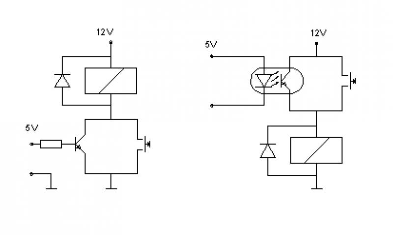

Fritsprt
Berichten: 2611
Reactie #87 Gepost op:
27 August 2014, 11:39:22 »
Gelukkig is Klaas zoals altijd scherp. Inderdaad, als je 12V relais gebruikt kan je op deze wijze de torren niet opensturen. Zo te zien op je foto heb je de relais al anders zou je kunnen overwegen om 5V relais te gebruiken. Om je bestaande 12V relais toe te passen heb ik twee tekeningen gemaakt. De eerste is het voorstel van Klaas om de transistor onder het relais te plaatsen. (ik heb voor het gemak maar één relais getekend). Een andere oplossing is gebruik maken van een optocoupler. Een oplossing die ik zelf bij voorkeur zou toepassen op een treinbaan met grote stromen, vonken enz. Arduimo's houden daar nl niet zo van.......
Succes weer.
Frits
Groet Frits
Berichten: 27270
Reactie #88 Gepost op:
27 August 2014, 11:46:20 »
Frits, bij je rechter schema heb ik ook twijfels. Er bestaan volgens mij niet veel opto's waarme je een relais rechtstreeks kan aansturen.
HansQ
Berichten: 2048
Daar waar de rook is, is de kortsluiting...
Reactie #89 Gepost op:
27 August 2014, 13:42:43 »
...een PC817 (of PC847) kan 50 mA aansturen, dus dat gaat wel als je geen al te dikke relais neemt...
