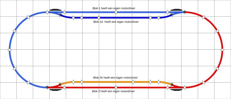

De motor driver die ik gebruik heeft per print twee motor sturingen , motordriver 1 stuurt de hoofdbaan( blok 1 ) en motor driver 1a( blok 1a ) stuurt de opstel/station/wacht sporen binnen blok 1, dit word door 1 motordriver met twee motoraansluitingen gedaan.
Voorbeeld :
De te bouwen modulebaan( de modules zijn klaar, ik ben nog bezig met het baanplan) zal een rij lengte hebben van ongeveer 14 meter
Hoeveel blokken ik wil hebben weet ik nog niet, waarschijnlijk op de hoofdbaan 4 blokken en op de zijlijn 8 blokken.

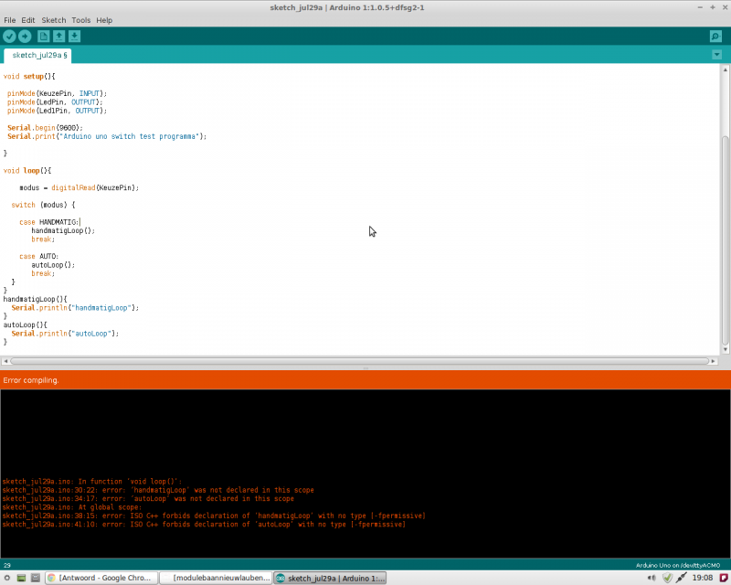

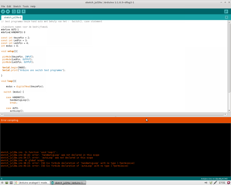

Helaas werk je code niet, kan ook even niet uitvogelen waarom het niet werkt, ik heb al veel zelf getest maar het werkt niet, krijg
verschillende fout meldingen, dat geld ook als ik de namen anders benoem.
Ik denk dat het niet kan omdat de Arduino maar een programma in de void Loop(){  kan uitvoeren voor zover ik dat weet.

Vraagje.
Stel, je rijdt met de wijzers van de klok mee. In blok 2 staat tussen de wissels een trein en daarnaast in blok 2A staat ook een trein. Nu wil je de trein uit 2A laten vertrekken terwijl die in 2 blijft staan. Kan dat? Zo nee, ben je daar tevreden mee?
dimo1_dimo1

Als ik de code met de switch zo zie zou die moeten werken mits je de handmatigloop en autoloop aan maakt..

@Dirk J
???, ik snap je vraag niet helemaal,  ik zal het proberen te beantwoorden.
Ja dat kan als ik dat gedeelte isoleer van de rest van het blok ik zie daar het nut niet van in.
Ik zie alleen niet waarom dat nodig is, blok 1 is een doorgaande spoor, daar zal geen trein zomaar stoppen, alleen in noodsituatie, en als blok 2 eventueel bezet is maar dan kan de trein van blok 1a ook niet vertrekken,  blok 1a kan bv een stationsspoor dus zijn, als blok 1 of 2 vrij is kan de trein van blok 1a vertrekken.
Misschien is het je niet duidelijk maar het ovaaltje dat ik getekend heb is niet mijn modelbaan, het is bedoeld als uitleg hoe mijn blok systeem zal gaan werken.
Als het niet zou kunnen ben ik er tevreden mee.
@ Timo
De screenshot van de foutmeldingen, die ik krijg, en dan heb ik er al een paar opgelost.
Mvg Paul Smits

Heb je de methoden :
void handmatigloop()
void autoloop()
Wel aangemaakt?
Eventueel een serial.println() erin die duidelijk maakt wat de arduino doet
groeten,
Auke

Ah, die foutmelding is simpel. Je moet de functies natuurlijk wel declareren  ;D Je roept nu twee functies op die niet bestaan. Net als alle functies moet je deze wel declareren. Zet in je code dus ook
//Loop functie voor handmatig gebruik
void handmatigLoop(){
   //Hier alle code die je in loop wilt hebben in handmatig bedrijfsnaam
//Loop functie voor automatisch  gebruik
void autoLoop(){
   //Hier alle code die je in loop wilt hebben in automatisch bedrijfsnaam
Timo

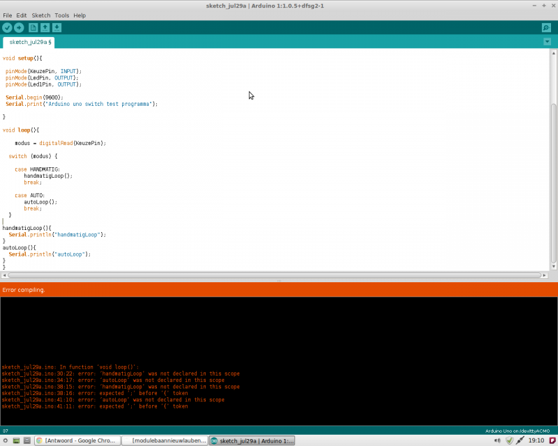

« Reactie #72 Gepost op: 29 July 2014, 19:13:27 »
Die heb ik inderdaad aangemaakt, zal kijken of ik een andere screenshot kan maken.
En deze foutmeldingen krijg als ik ze in de void Loop(){} zet.
Mvg Paul Smits

Het is niet helemaal duidelijk te zien, maar heb je 'void loop(}' staan ipv 'void loop()' ?

Er moet nog void voor je functie declaratie staan
