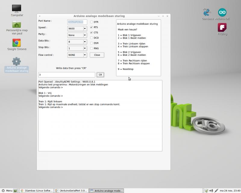

Analoge modelbaan sturing.
Ik ben weer heel wat avonden bezig geweest met de Arduino analoge modelbaan sturing, ik heb het programma flink zitten wijzigen.
De sturing in drie stappen heb ik vervangen voor een traploze regeling.
De functie void move heb ik veranderd in void sturing.
Er is nu een functie ingebouwd om linksom en rechtsom te kunnen rijden.
De functie trein 1 en trein 2 heb ik er uit gehaald, het is veranderd in trein linksom en trein rechtsom.
Doordat de regeling in drie stappen is verwijderd heb ik ook geen wachtlussen meer nodig, die code heb ik er ook uitgehaald.
Ook is de code opgeschoond zodat er geen overtollige programmeer code meer instaat.
Hoewel het programma nog lang niet compleet is werk het stuur gedeelte van de treinen goed, zowel in simulatie mode (een andere Arduino UNO) als in real mode gekoppeld aan mijn proefbaantje.
Ik wil er alleen op korte termijn wel een bleutooth communicatie er bij hebben, in een proef op stelling werkt het goed, en nog een voordeel het kost geen programmeercode om het te laten werken, je kan het direct aansluiten op de rx/tx poort van de Arduino en het werkt.
Helaas was de verbinding niet erg betrouwbaar, viel regelmatig weg, waardoor ik de Arduino niet kon bedienen, alleen een harde reset werk dan nog.
Ik ga er maar een hardwarematige oplossing voor een noodstop maken, om in geval van nood de baanspanning te kunnen uitschakelen.
Er zijn nog een aantal functies die ik in het programma wil gaan maken.
Een verbeterde bloksturing. (met behulp van reed contacten)
Bluetooth communicatie.
Een verbeterde terminal bediening.
Een grafische bediening met Gambas, is de visual basic programmeer omgeving van Linux.
Een I2C sturing waarbij de Arduino Leonardo als master gaat dienen.
De  Arduino Leonardo heeft de voorkeur omdat je daarmee een toetsenbord kan gebruiken voor het geven van commando's zonder een computer nodig te hebben (tenminste dat heb ik zo begrepen, mocht het anders zijn hoor ik dat graag.)
Ook staat er een wisselsturing via de Arduino en een sein sturing en evt een bloksturing(uitgebreid) nog op het verlanglijstje.
Hoewel het programma nog niet van de grond opnieuw is opgebouwd, ik heb het programma gewijzigd, sommige functies zijn nog niet of nauwelijks beschreven en er kan nog andere commentaar in staan die niet helemaal meer klopt, en het kan er wat rommelig uitzien.
Als ik tevreden ben met deze versie ga ik het programma opnieuw van de grond opbouwen.
Voor de mensen die gedesinteresseerd zijn zal ik het programma er bij zetten in dit topic.

Ik ben nog even verder gegaan met het programma, ik heb er nu een bluetooth verbinding met de arduino beschikbaar, en het werk.
Ik kan nu met mijn smartphone de Arduino analoge modelbaan sturing bedienen zonder dat deze aan de computer zit.
Zoals belooft heb ik een filmpje gemaakt van de sturing van de trein met de arduino analoge modelspoor sturing.
De kwalitijd van het filmpje is niet zo goed, maar het gaat om het idee.
Het filmpje http://youtu.be/KN-rbEq3ceE

Helaas was deze versie van het programma, de test versie en de commentaren waren nog niet aangepast.
De opmerking van het I2C was algemeen bedoeld.
Wat betreft de code er zitten inderdaad nog slordigheidjes in de code.
De delay(30) had ik er in gezet voor test doeleinden.
De terminal bediening heb ik nodig om er mee te kunnen werken.
Ik ben inderdaad nog bezig met het programma, ik heb geen Windows meer op de computer staan, ik heb tegenwoordig linux op de computer staan.
Ik kan niet meer in visual basic programmeren en moet derhalve met een linux visual programmeertaal  gaan werken, ik heb er ondertussen een gevonden die sterk lijkt op visual basic (gambas)
Ik ben er mee aan de slag gegaan met het onderstaande resultaat.
Voor de duidelijkheid dit is een aangepast programma, ik heb het niet zelf geschreven (ben ik te lui voor ;D  of word ook wel gezegd, ik ga het wiel niet opnieuw uitvinden.  ::) ), ik heb het alleen aan mijn eigen behoefde aangepast.
Er zal wel nog meer worden aangepast maar dat komt wel, voor nu werk het goed.
Het heeft niet de mooiste interface maar het werkt wel, zoals je ziet is het menu in het Arduino programma verwijderd en word het menu in de interface getoond.
Mvg Paul
Maar het doet nu wel iets belangrijks, het rampen van de snelheid. Ik denk dat je het het makkelijkste op kunt lossen door twee speed functies te maken. Laten we zeggen speedSet(int motor, int speed) waarmee je de snelheid voor een spoor instelt (direction kan je achterwegen laten, achteruit is dan gewoon een negatieve waarde, vooruit max = 255, achteruit max = -255). En speedCheck(), een functie die je in de loop opneemt en die checkt wat de huidige snelheid is, wat de set snelheid is en of het tijd is om de snelheid te verhogen/verlagen (van beide motoren).
Snap ik, maar probeer alleen korte data heen en weer te sturen. Zou hou je veel ruimte en tijd in de Arduino over. Op dit moment staat de Arduino zich nog stierlijk te vervelen maar dat zal anders zijn als je het programma uitbreid.
Leuk begin  :) Ik zou alleen de baud rate opvoeren. De Arduino doet de UART toch met hardware en dan is de data alleen maar sneller bij de PC. 115200 baud zou geen probleem moeten zijn. Ook zou je als extra check parity aan kunnen zetten om foute overdrachten af te vangen. Je krijgt dan Serial.begin(115200, SERIAL_8E1) voor 115200 baud met even parity en 1 stop bit.
Zelf zou ik iets meer proberen een algemeen protocol te gaan maken. Voor nu, met twee blokken, is het nog te overzien, maar hoe wil je dit later doen? Ik zou iets doen als 'b01' versturen naar de PC betekend "blok 1 bezet". 'v12' voor 'blok 12 vrij'. 's02100' voor 'speed blok 2 op 100' enz.
Of helemaal afstappen van ASCII. Immers wordt er dan voor 's02100' 6 bytes verstuurd terwijl 3 ook genoeg was. Eén commando, één blok (byte tussen 0 en 255) en één voor snelheid. Toegeven, nog niets voor richting gedaan.
Maar goed, genoeg gezeur  ;D Je bent lekker bezig!
