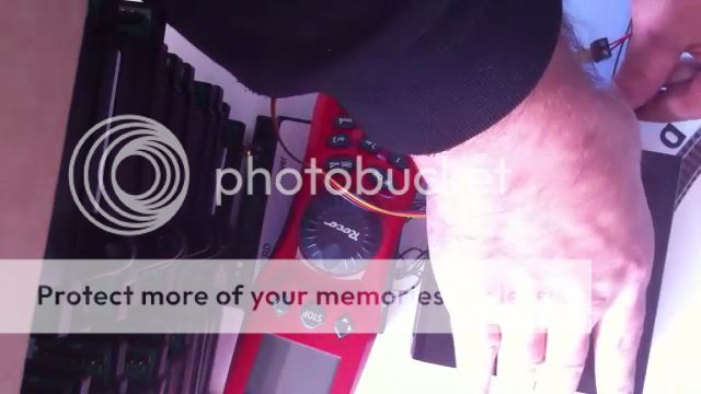

« Reactie #96 Gepost op: 09 December 2015, 12:39:01 »
FILMPIE
Mvg
Wim.

« Reactie #97 Gepost op: 09 December 2015, 13:02:41 »
Wim,
Ik heb het filmpje bekeken en zie dat bij jou de servo inderdaad naar het midden loopt.
Maar... je wijkt af van mijn scenario door in punt 7 de loc PROGS (dus jouw loc met adres 9999 en DCC 28 stappen) te kiezen en vervolgens op OK (licht aan, dus F0 aan) te drukken. Dat staat ook niet in de handleiding en is voor het kiezen van een loc op de MultiMaus ook niet noodzakelijk. Waarom druk je op de OK-toets na het kiezen van de benodigde loc?
Volgens mijn scenario speel je dus vals in punt 9: F0 (licht) is ook een functietoets.  ;)
Als ik via OK/F0 het licht ook aan doe in stap 7 dan loopt bij mij de servo ook naar de middenstand. Zonder het licht eerst aan te doen loopt de servo niet naar de middenstand.
Waarom moet  ik "het licht aan doen" bij het instellen van de ServoSwitch?
Groetjes,
Bert

« Reactie #98 Gepost op: 09 December 2015, 13:10:54 »
Bert
Stond toevallig aan. Maar volgens mij werkt het gewoon. En als het bij jouw niet werkt dan ligt dat niet aan de ServoSwitch, of aan de manual.
Zal het zo nog even met licht uit proberen, maar dan moet ik wel wachten tot het donker is.

« Reactie #99 Gepost op: 09 December 2015, 13:15:36 »
Wim,
Dat is niet waar, na het kiezen van loc PROGS staat het licht uit en gaat het licht pas aan nadat je op OK hebt gedrukt. (zie filmpje)
Begin je dan wel helemaal weer vanaf punt 2 (dus stekker eruit)?  ::)
Ben benieuwd.

« Reactie #100 Gepost op: 09 December 2015, 13:26:50 »
Bert,
Je hebt een winnaar, met F0 uit gaat hij inderdaad niet naar de middenstand, maar dat ligt in zijn geheel dus aan de Multi-Maus. Nu gaat het natuurlijk te ver om voor elk digitaal systeem in een manuel aan te gaan geven hoe zijn gedrag is, dat vind ik een paar stappen te ver gaan.
Maar nu jij weet dat F0 aan moet, dan is voor jouw en voor nu de situatie opgelost.
Het enigste wat er gedaan kan worden is een algemene opmerking er over in de manuel zetten.
