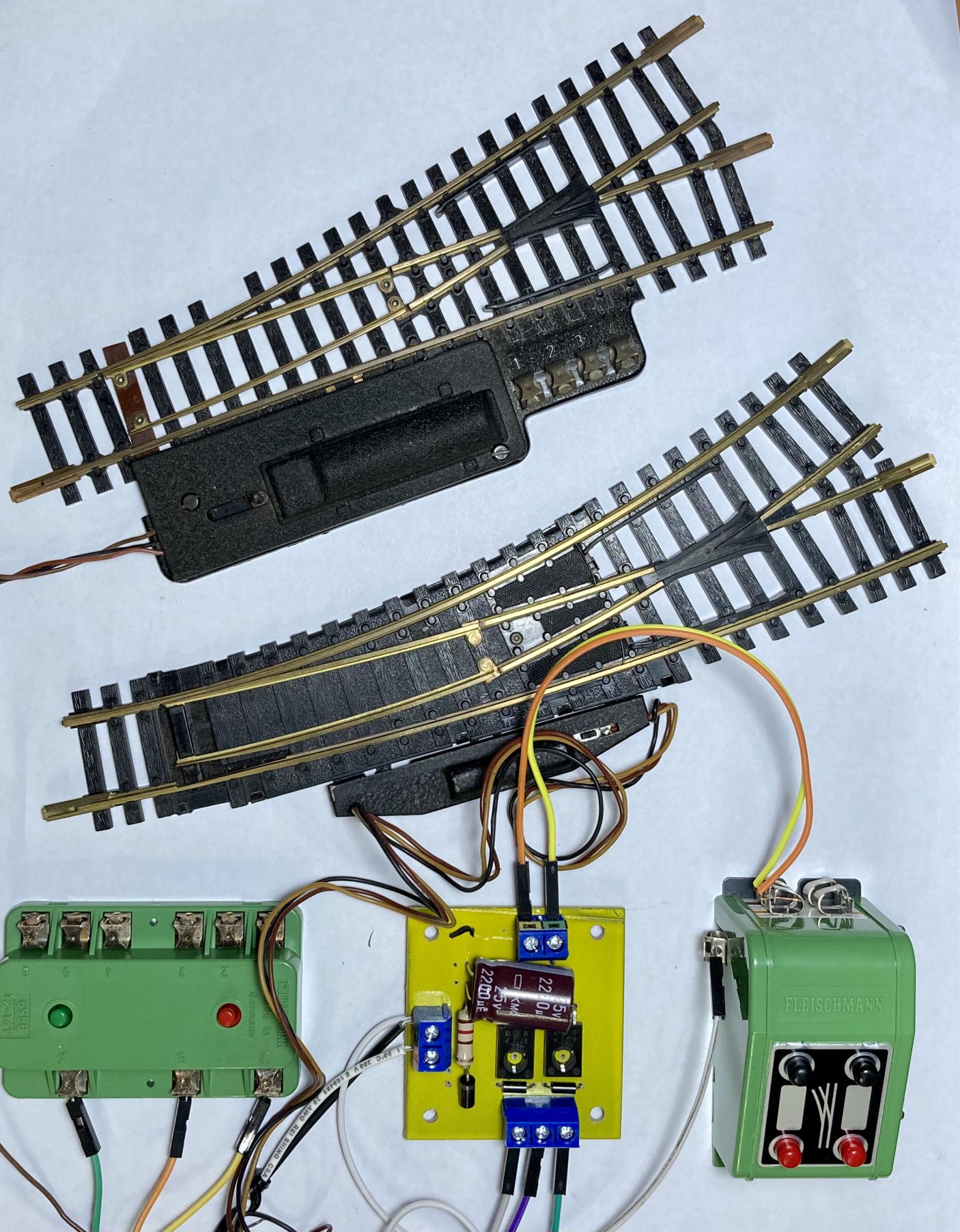

Knutselwerkje.
Het kruiswissel wordt via het schakelbord bediend.
Zoals bekend gebruik ik de eindafschakeling in de wisselaandrijving om seinen en de LED's in het schakelbord aan te sturen.
Maar in het kruiswissel zitten drie wissels met het oude type wisselaandrijving.
In het oude type aandrijving geen eindafschakeling, kan die aandrijvingen niet gebruiken voor seinen en LED's te koppelen aan de wisselstand. (er is wel een oplossing, heb ik eerder laten zien, maar wordt hier niet toegepast).
Voor de koppeling gebruik ik het bekende FLM relais 6956.
In het kruiswissel worden dan de wisselaandrijvingen twee aan twee tegelijkertijd met het relais geschakeld. Dat vergt veel stroom en wat gebeurt er: een wissel gaat niet 100% om en erger nog: het wissel met de tweede generatie aandrijving weigert pertinent.
Goede raad is duur, en in het overleg met Eric v C kwamen we op het idee om een booster in het circuit op te nemen.
De booster heb ik via mijn supplier in JKT laten maken.
Levert max. 3A.
Hier een proefopstelling:
Test geslaagd, wel moet de capacitor wat tijd gegund worden om op te laden en zo de boost te kunnen leveren.

De booster werkt prima, ik heb er nog vier laten maken:
