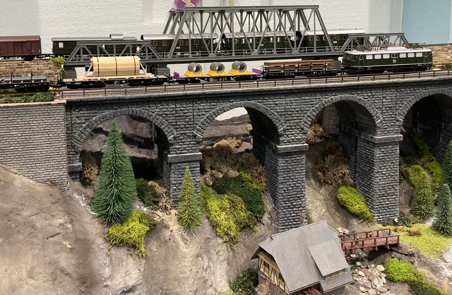

En weer rijden, met de good old E40:
Tschuss Genossen

Nog meer foto's van de rijsessie vandaag; mijn voorkeur voor elloks is inmiddels wel bekend.
Vandaag met de E10 bügelfalte en de E40 kastenlok op pad.
Tschuss Genossen
