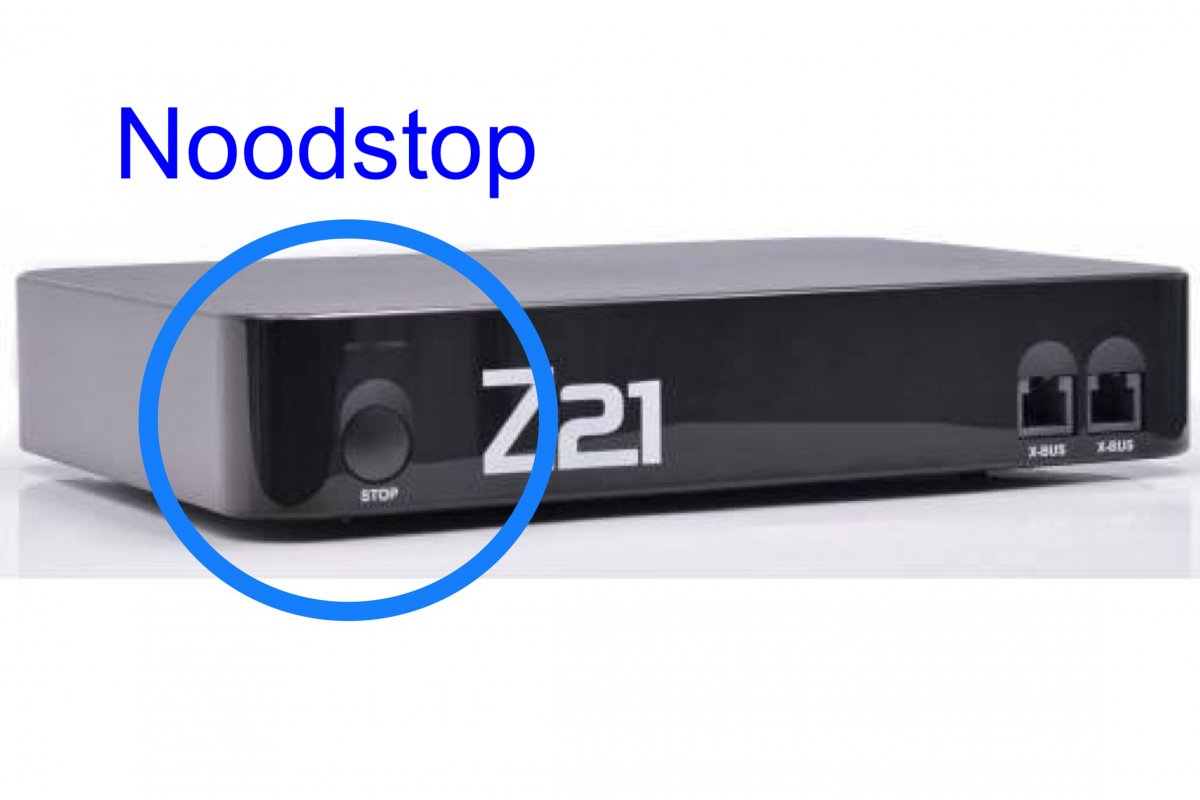

@Arjen, Martin,
Ja dat klopt. De machinist moet zelf opletten en reageren op de seinstanden.
Maar er is geen vangnet, rijdt hij door rood, dan zal de Fahrdienstleiter een noodstop moeten uitvoeren:
De machinist zit dan te foeteren in een taal die ze in Lenzkirch niet begrijpen....
Tschuss Genossen
