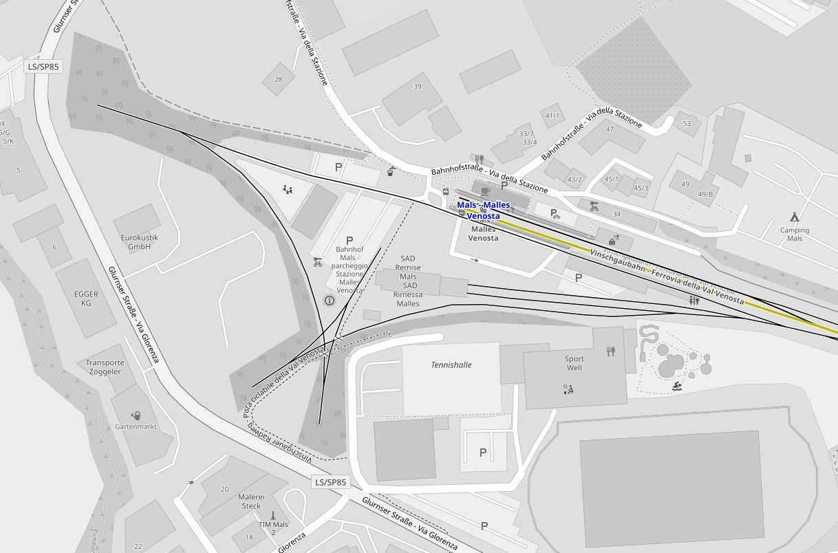

Deze lijn eindigt nu nog in Mals waar een opmerkelijke fünf-eck oplossing het gebruik van een draaischijf onnodig maakt.

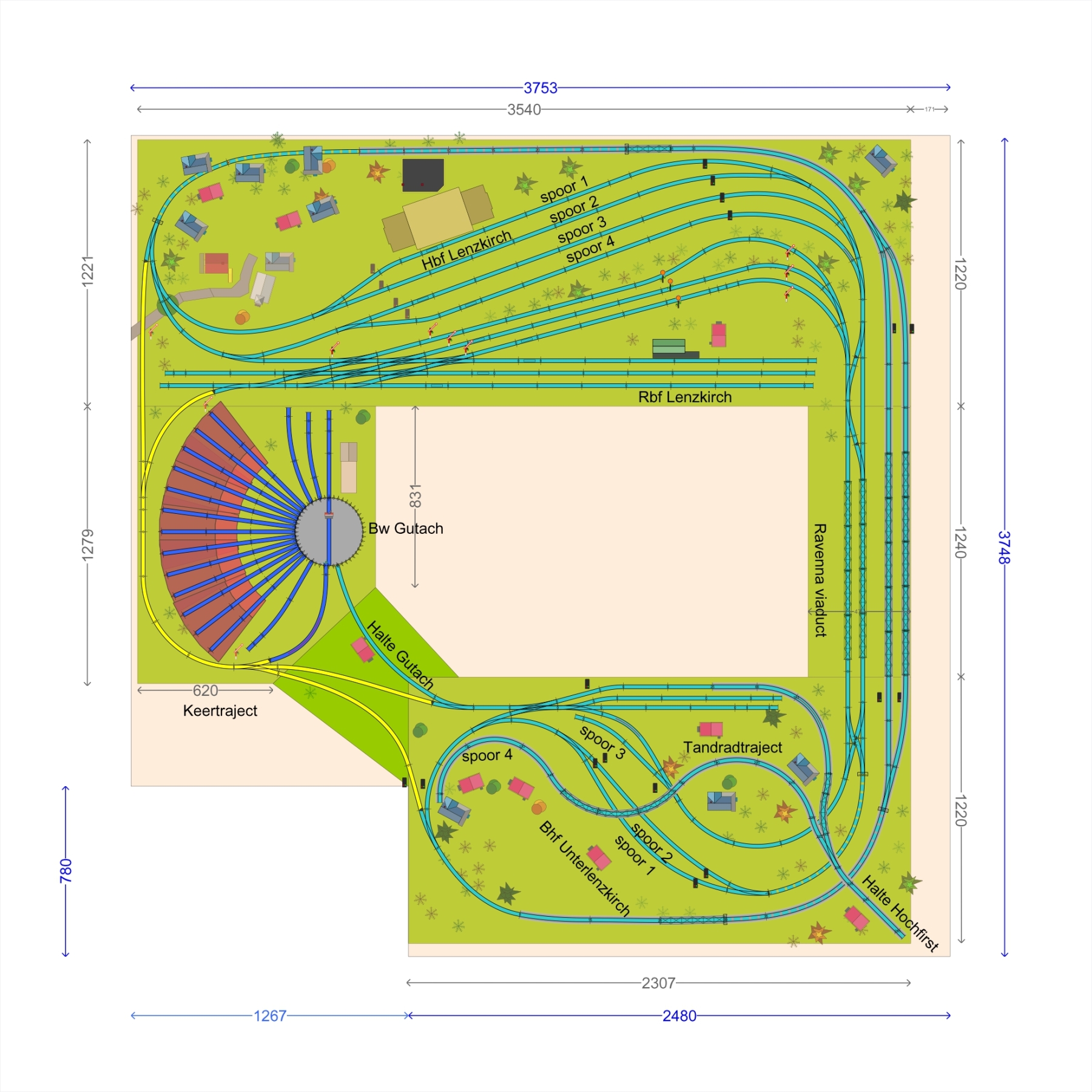

« Reactie #4652 Gepost op: 04 October 2023, 14:27:02 »

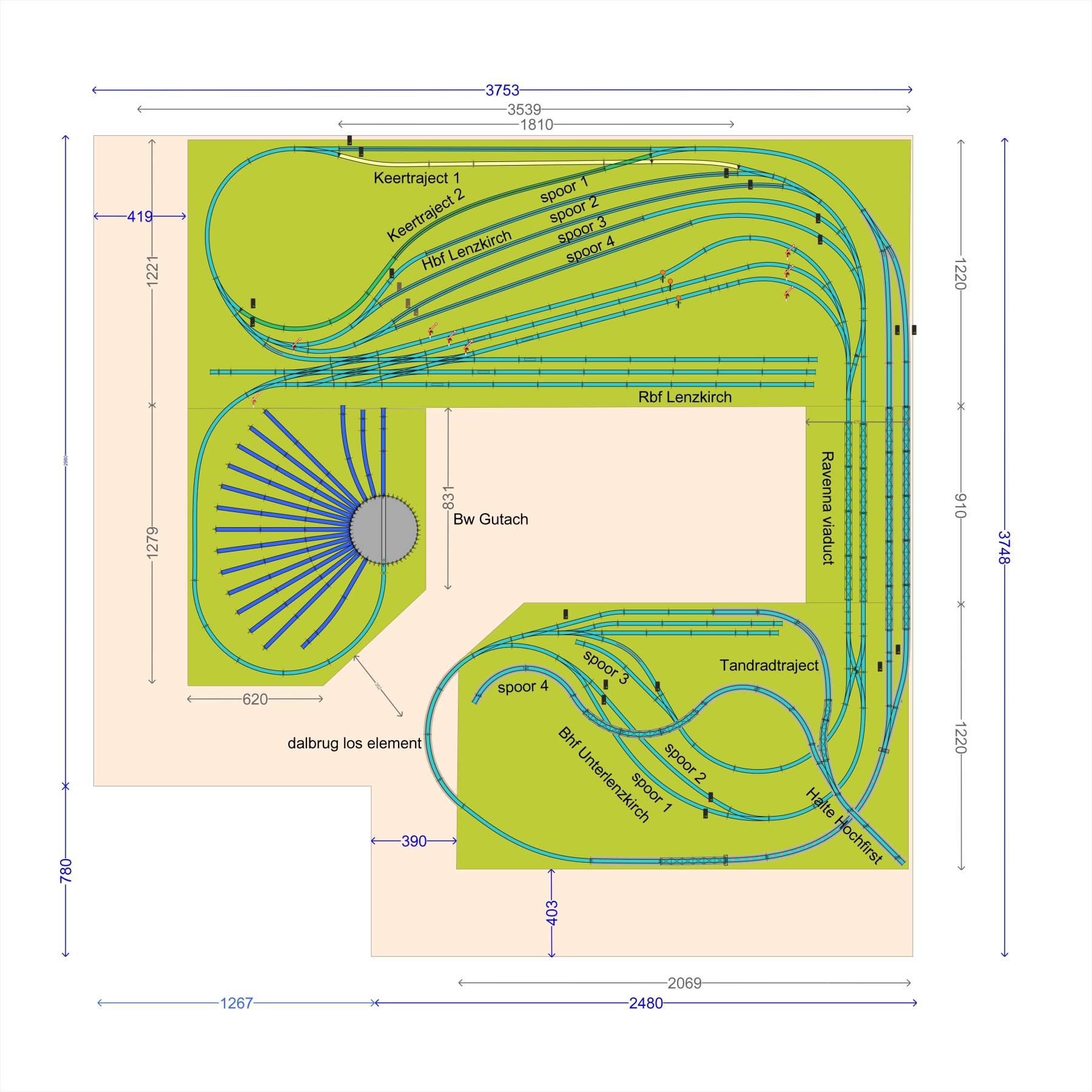

Hi Eric,
Tja aanpassen van de baan. Vandaag maar eens een minder drastische wijziging.
Uitgangspunt: zoveel mogelijk het bestaande houden en een absolute voorwaarde: geen delen loskoppelen voor onderhoud (die partieel de kamer uit worden gereden).
Het is mij gelukt, zij het dat een boog bij Unterlenzkirch buiten de tafel komt, maar daar is wel een oplossing voor te bedenken.
De handige keerlussen via de achterzijde van de lokloods zijn vervangen door twee keerlussen achter station Lz. (sporen kruizing zijn elektrich geisoleerd).
Die moesten weg zodat het lastige klapdeel tussen de lokloods en Unterlenzkirch kan verdwijnen.
Dan de wissels: mijn schakelpaneel gaat verdwijnen. Het neemt teveel ruimte in beslag.
Ik heb wat onderzoek gedaan naar de wisseldecoders van roco nr. 10836.
Die in combinatie met de Z21 en twee grote Ipads, 1 voor de lok's en 1 voor de layout, kan ik dan op een klein tafeltje los van de treinentafels plaatsen en de treinen, wissels en seinen draadloos besturen. U zult hierbij denken: kom je daar nu pas mee?
Ja sorry, blijven steken in de Fleischmann besturing van de jaren 70-80.
Maar nu komt daar wat verandering in.
Dus een tweede optie.
Ik beschijf dit misschien te uitgebreid in dit draadje, maar het is ook voor mij handig om dit als naslagwerk te gebruiken.
Moet er wel een index komen... Volgende project.

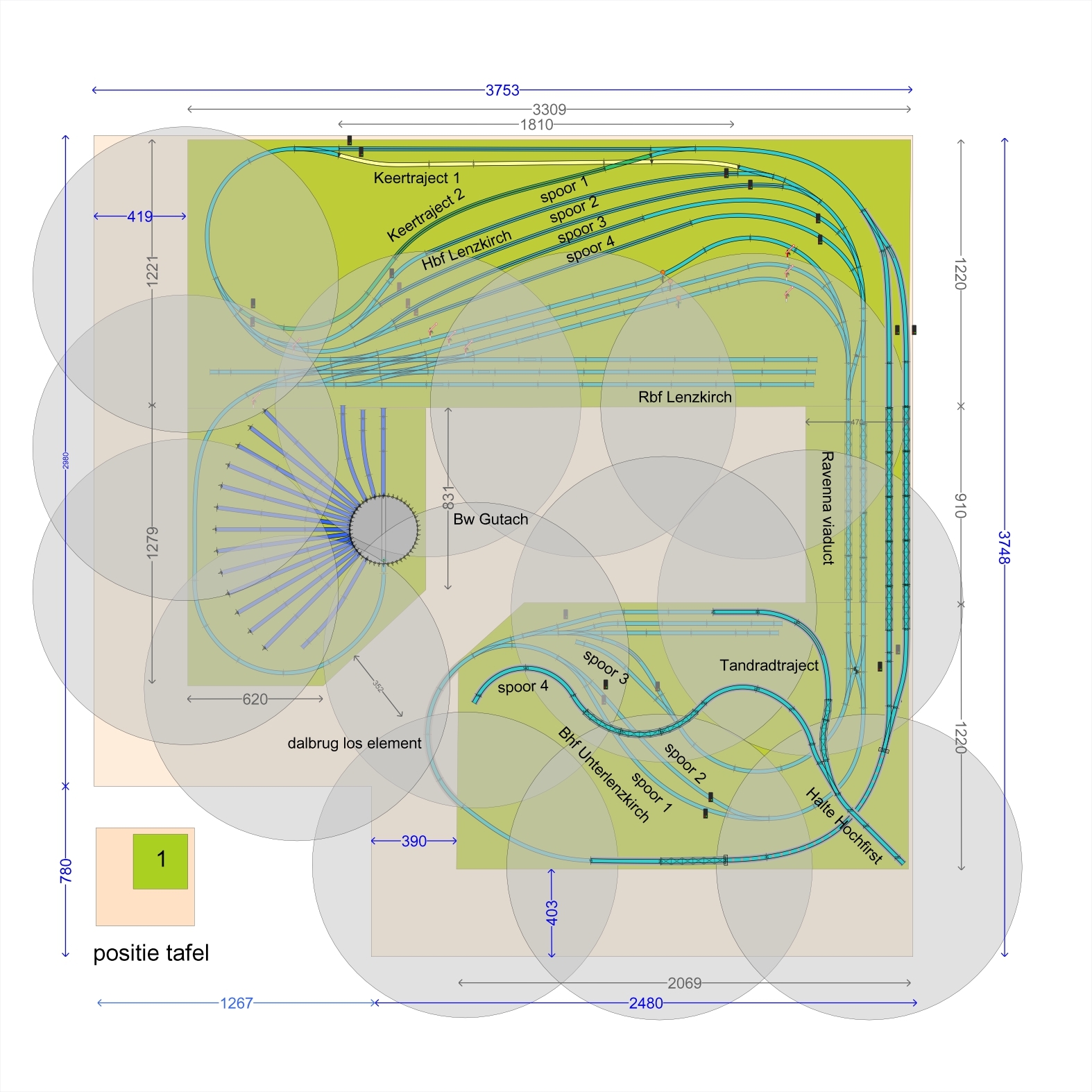

De layout Lenzkirch 1.3 met verkleinde tafels.
Rondom toegankelijk, als het geheel naar zuid-west verrolt moet worden gaat de losse dalbrug er even af.
Nieuwe layout Lz 1.3
Ter vergelijking: huidige layout Lz1.2
« Laatst bewerkt op: 04 October 2023, 15:51:27 door Hans Grasmaijer »

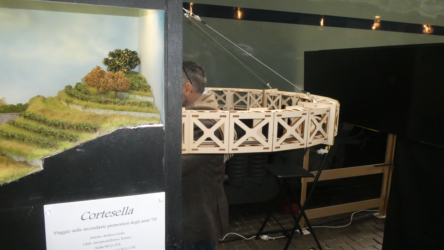

Voor de 'dalbrug eraf' heb ik op de Ontracxs 2022 al een mooie oplossing gezien.
Andrea Giolo (Italië): Cortesella. Deze modelspoorbaan toont een klein station in een denkbeeldige kleine stad in de regio Astigiano in Noord-Italië. We zien typische druivenvelden, klassieke gebouwen en ook een vleugje van een industriële wijk. De spoorlijn gaat in de buurt van een kleine kerk door het landschap en bereikt zo het stadje Cortesella.
https://forum.beneluxspoor.net/index.php?topic=105948.360
https://www.spoorwegmuseum.nl/ontdek/banen-modeltrein-expo-on-traxs/
Ziet er goed uit. Lijkt me een veel betere oplossing zo.
Joost

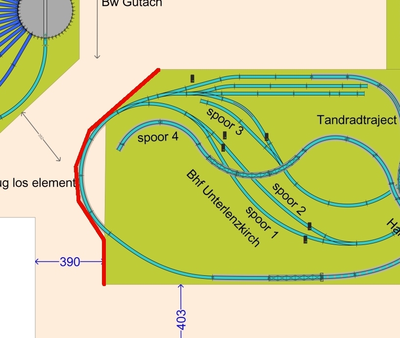

Arjen52
  • Berichten: 2368
  • Oude meuk in h0
Re: Update: baan in de tropen
« Reactie #4655 Gepost op: 05 October 2023, 15:06:41 »

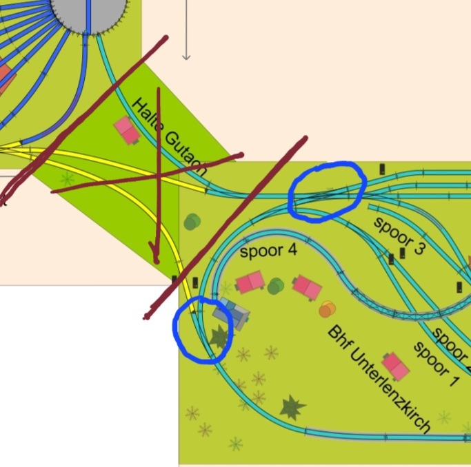

Je blijft met je laatste plan wel dichter bij je oorspronkelijke idee.
Waarom vervang je de Engelsman (bovenste cirkel) niet door een gewone wissel en verwijder je de wissel binnen de onderste blauwe cirkel?
Hoewel die dalbrug erg mooi zal zijn, is het ook erg kwetsbaar.
Hans Grasmaijer
  • Berichten: 3318
« Reactie #4656 Gepost op: 05 October 2023, 15:48:28 »
Misschien begrijp ik je niet goed, maar zoals ik het lees is jouw idee precies hetzelfde als mijn aanpassing n het nieuwe plan.
Tschuss Genossen
Arjen52
  • Berichten: 2368
  • Oude meuk in h0
« Reactie #4657 Gepost op: 05 October 2023, 16:08:00 »
Inderdaad, maar de dalbrug steekt bij jouw buiten de 'plaat' en blijft in mijn voorstel op de 'plaat'.
De boog vanuit spoor 1 en 2 ligt dichter tegen spoor 4. Dat lijkt mij iets steviger.
« Laatst bewerkt op: 05 October 2023, 16:57:02 door Arjen52 »
Joost O
  • Berichten: 644
« Reactie #4658 Gepost op: 05 October 2023, 16:44:00 »
Hoi Arjen:
Je tekent je voorstel op de oude situatie. Op Hans´ nieuwe voorstel is de onderste plaat 24 cm korter, daarom valt de boog er buiten.
Joost
Arjen52
  • Berichten: 2368
  • Oude meuk in h0
« Reactie #4659 Gepost op: 05 October 2023, 17:03:40 »
Ik ben niet zo sterk in tekening lezen  ;)
Maar ik zie het nu ook.
Waar ik bang voor ben is de kwetsbaarheid van de dalbrug.
Joost O
  • Berichten: 644
« Reactie #4660 Gepost op: 05 October 2023, 18:06:25 »
Als ik het goed heb, wil Hans aan de linkerkant van die plank 24 cm af zagen. In dat geval kun je ook in een boogje zagen in plaats van rechtdoor. Blijft er (hopelijk) nog loopruimte over:
Joost

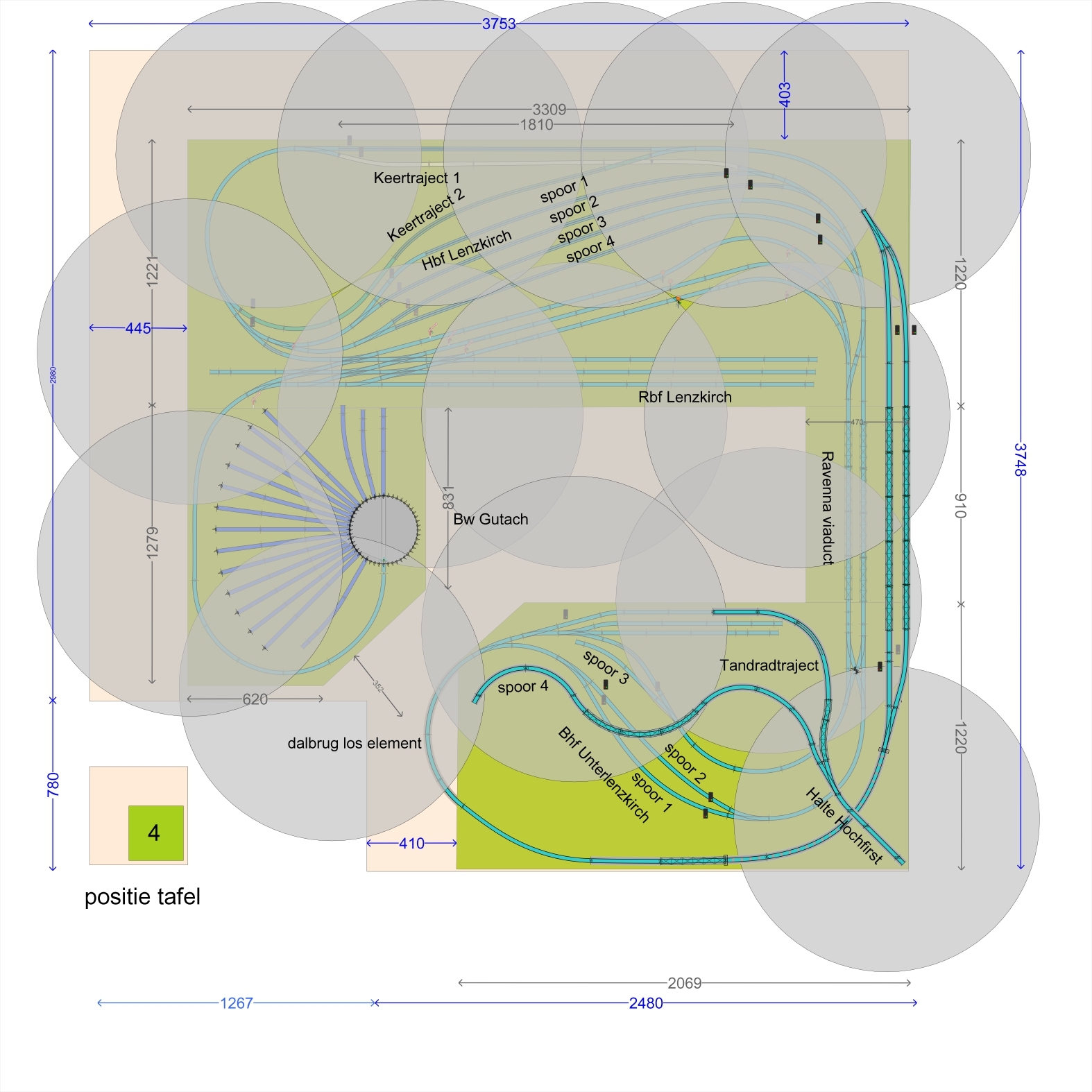

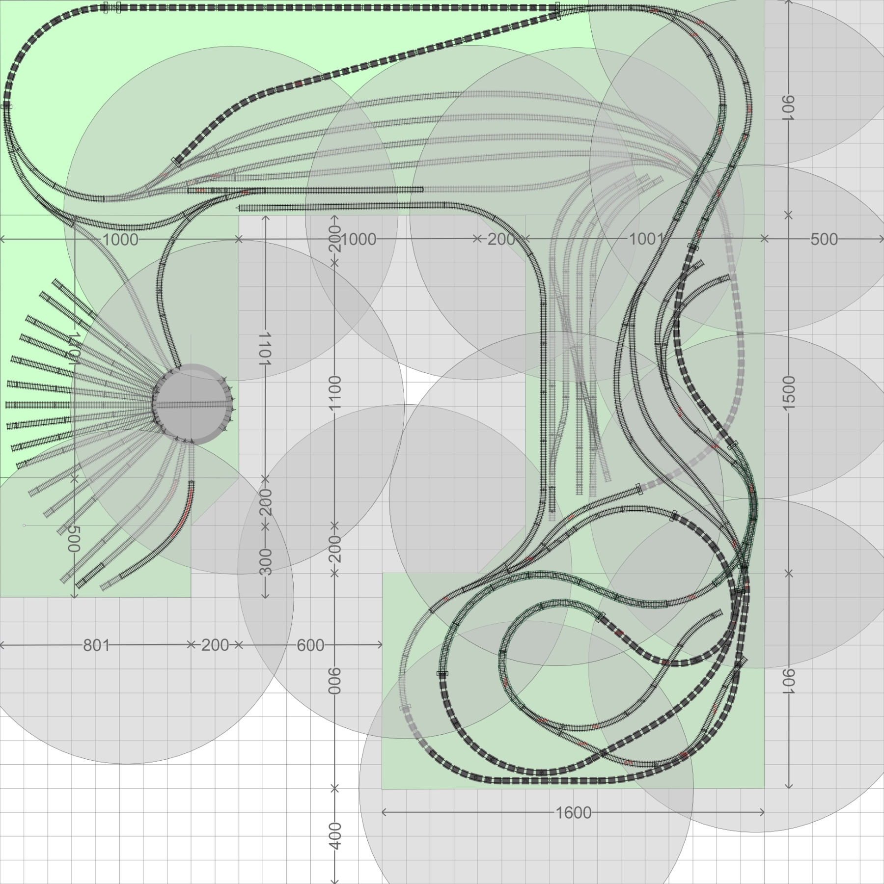

Heren, mooi al die suggesties en het meedenken.

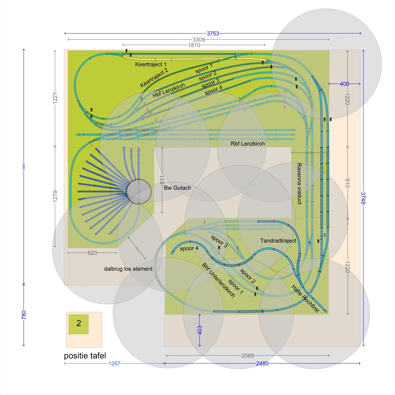

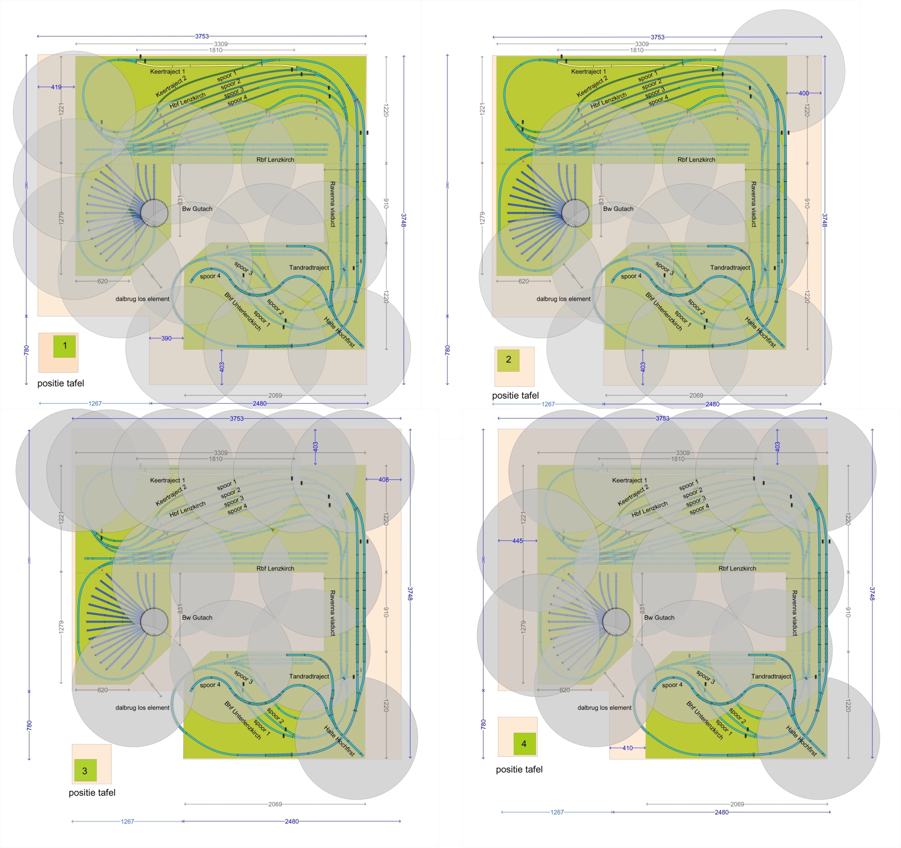

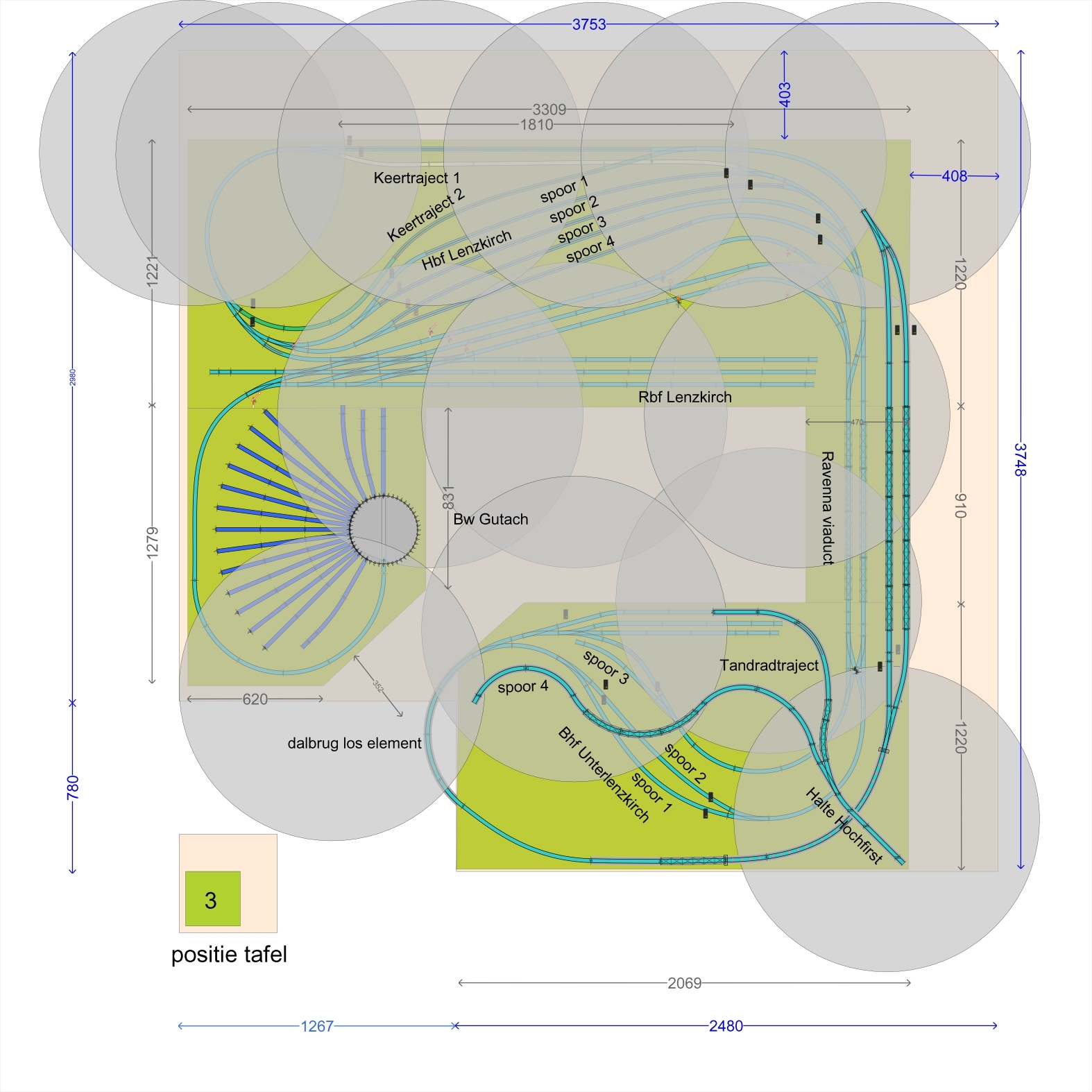

Om het nog duidelijker te maken volgen hieronder 4 posities van de tafel.
Bij elke positie is een deel van de tafel niet bereikbaar.
Door het verrollen zonder dat er iets losgekoppeld moet worden (ja, alleen de dalbrug moet voor sommige posities worden ontkoppeld) is de tafel overal bereikbaar.
De grijzen cirkels geven de reikwijdte van 700mm aan.
En het overzicht positie 1-4:
« Laatst bewerkt op: 06 October 2023, 07:49:54 door Hans Grasmaijer »

« Reactie #4663 Gepost op: 06 October 2023, 09:49:27 »
Je plan met de tafel(s) is mij nu duidelijk.  (y)

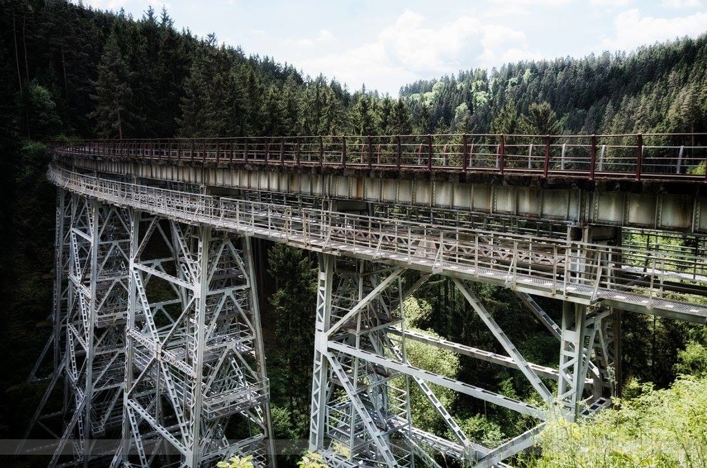

Hi Arjen, da’s mooi. Die dalbrug wordt wel een uitdaging, maar gaat zeker lukken. Hierbij heeft eric een mooi voorbeeld gegeven van een dalbrug in een boog:
Dat wordt zelfbouw.
Of een mooie boogbrug, dat kan ook.
