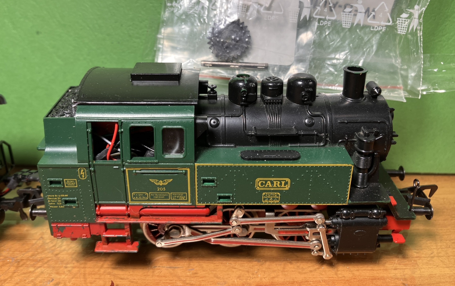

@Arjen: Deze niet. Maar de FLM 1339 wel. En... nog een klus: nieuw tandwiel voor Carl aanbrengen.
Carl reed niet goed op het tandradtraject, tandwieltje pakte niet goed in de heugelstang waardoor de lok met schokken weer omlaag slipte.
Het tandwiel onder de lok leek me niet origineel, wat ik ongeveer 2 jaar geleden in dit draadje meldde.
Waarop Arjen52 in actie kwam en hij was zo vriendelijk om mij een origineel tandwiel voor de lok kado te doen.
Het tandwiel is nu eindelijk in Lenzkirch aangekomen, dus aan de slag ermee.
Hartelijk bedankt Arjen, binnenkort rijdt Carl soepel de berg op.

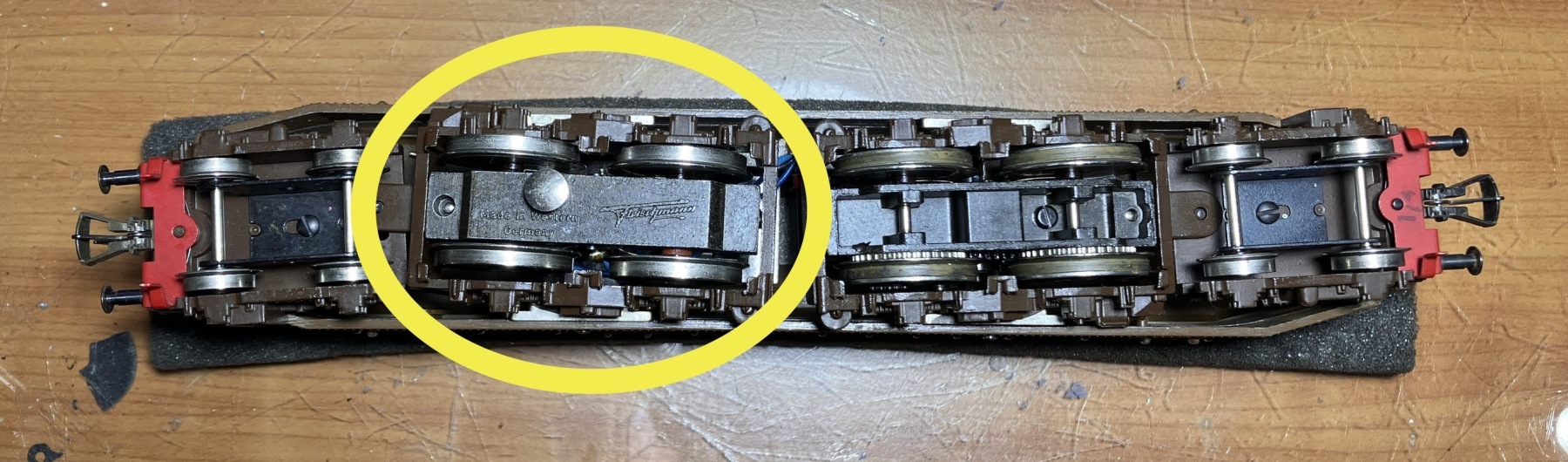

En digitaliseren: tja al geruime tijd geen loks gedigitaliseerd, maar nu zijn er weer twee loks die aangepast moeten worden.

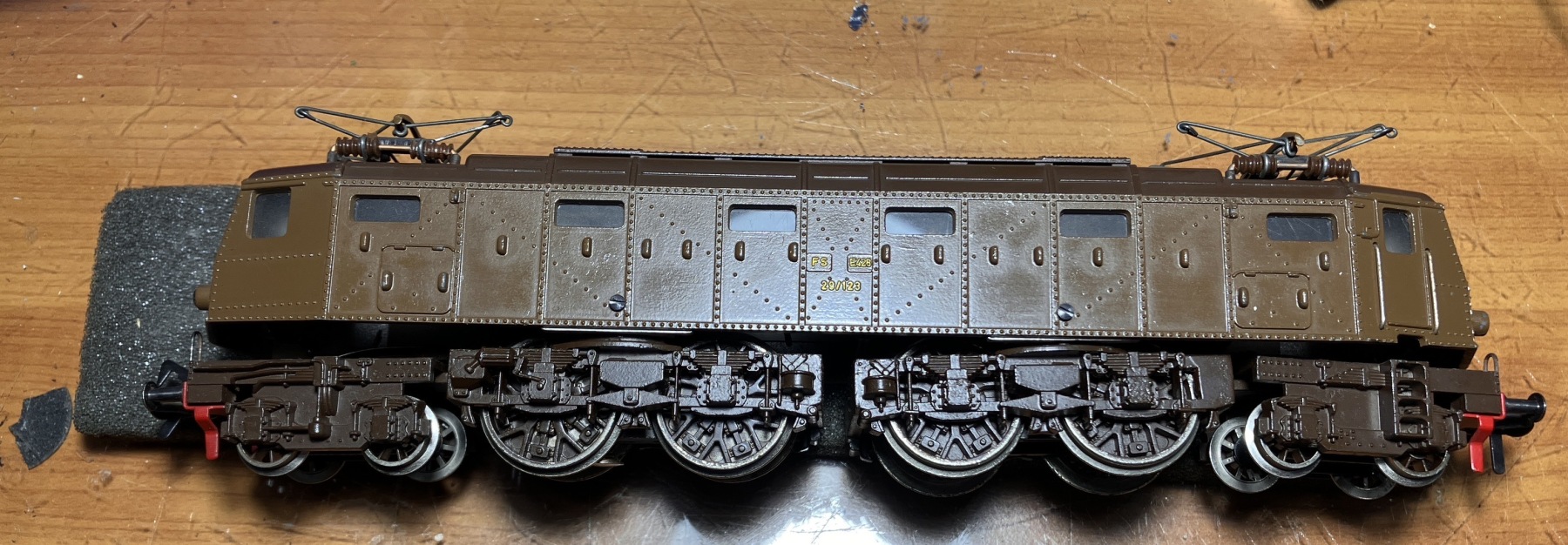

Als eerste de FS E428, FLM 1339.
En een paar verbeteringen die ik wil gaan doen.

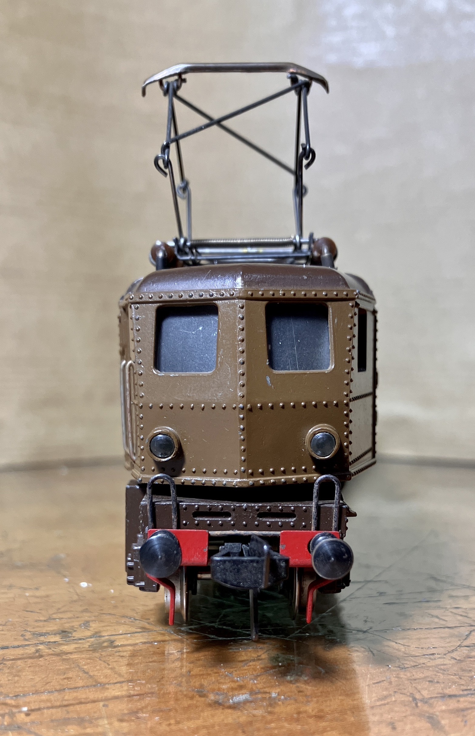

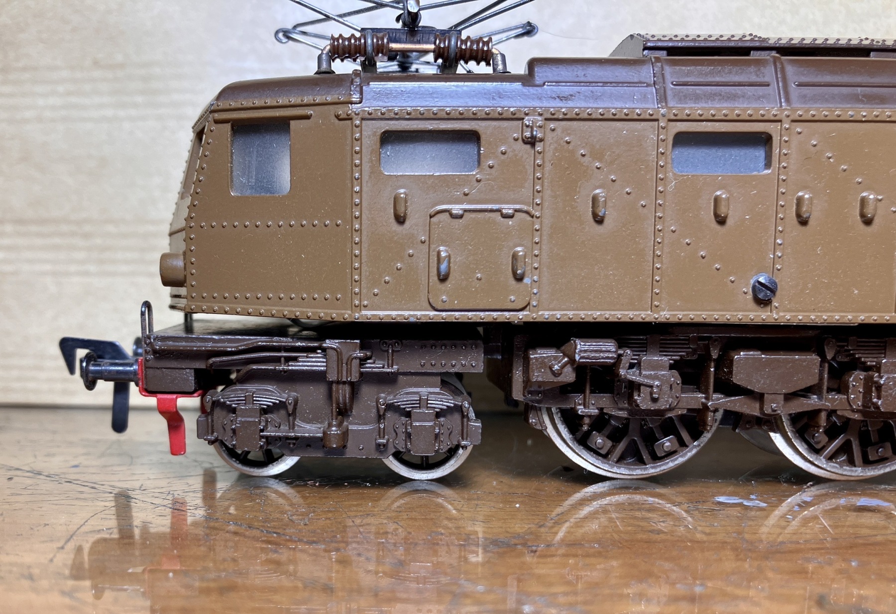

1. Betere stroomafname:
De vier wielen binnen het gele ovaal nemen de stroom af. Ik wil proberen om de voorloopwielen ook stroom te laten afnemen, alsmede de aangedreven wielen.
2. Aanpassen vensters.
De oude FLM loks hebben aan de binnenzijde celluloid vensters, waardoor de dikte van de metalen opbouw zo nadrukkelijk zichtbaar is. Ik heb dat bij de oude E10's al aangepast met ingelegde vensters, dat ga ik hier ook doen.
3. Vrije ruimte boven de voorloopwielen.
Bij deze foto's is de vrije ruimte goed te zien en is te groot. Ik wil de ruimte opvullen zodat het niet meer zichtbaar is. Hoe? nog geen idee, suggesties zijn uiteraard welkom.

Hoi Hans,
Zelf zou ik een coulisse aanbrengen aan de binnenzijde van de opbouw, mogelijk zelfs van iets van dun canvas. Het draaistel kan dan nog steeds netjes draaien, maar je kunt er niet tussendoor kijken. De vrije ruimte zit er, voor zover ik dat weet, niet voor niks. Het draaistel moet pitch- en draaivrijheid hebben. Als je de ruimte opvult is de pitchvrijheid verdwenen. Oude Trix Express locs hadden dezelfde constructie.
Met beste groeten,
Dirk Meijer

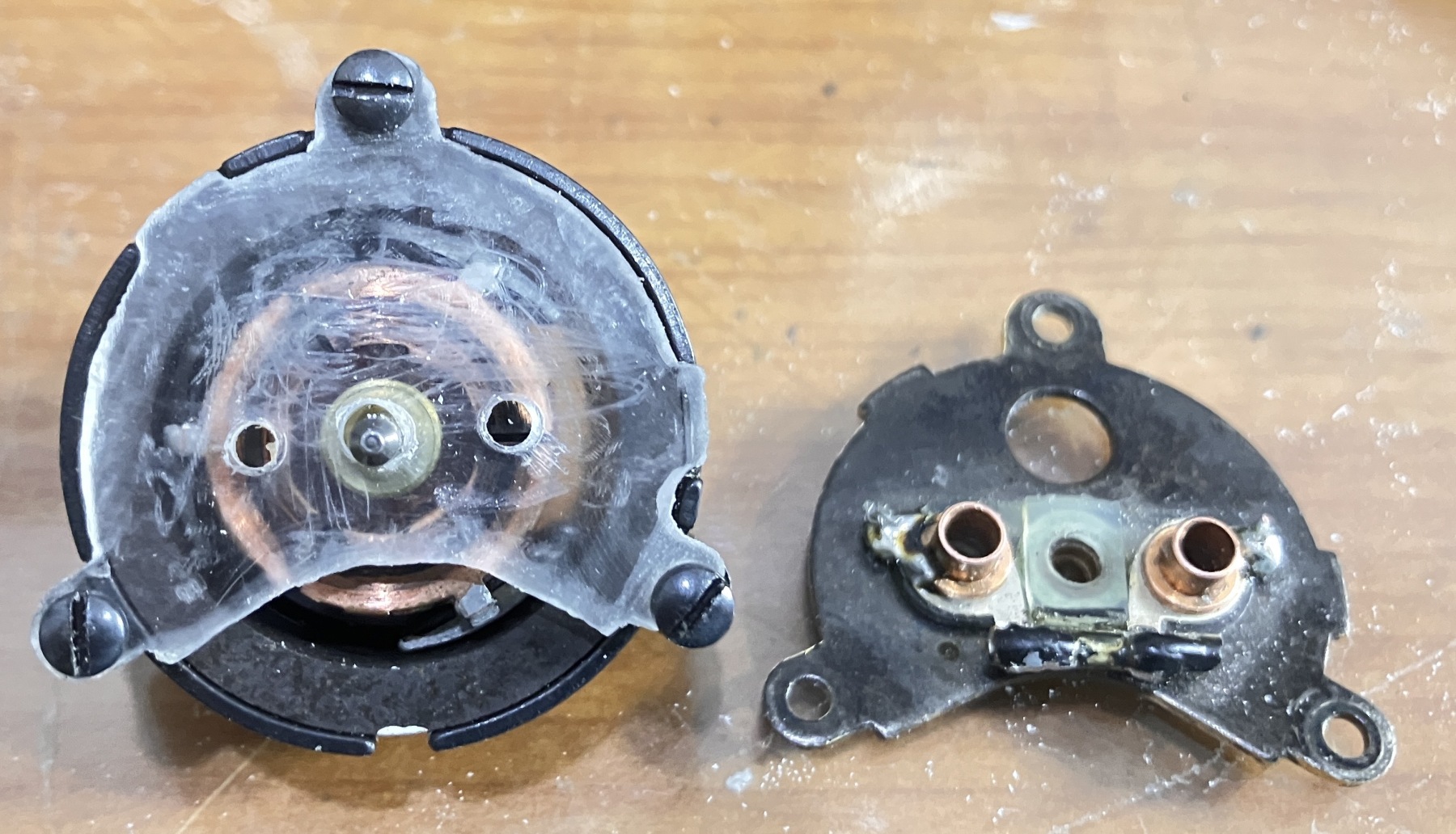

Eerste stap in digitaliseren van de e428: acryl plaatje maken voor de motor, 100% geïsoleerd.
Tschuss Genossen

Isolatie geslaagd

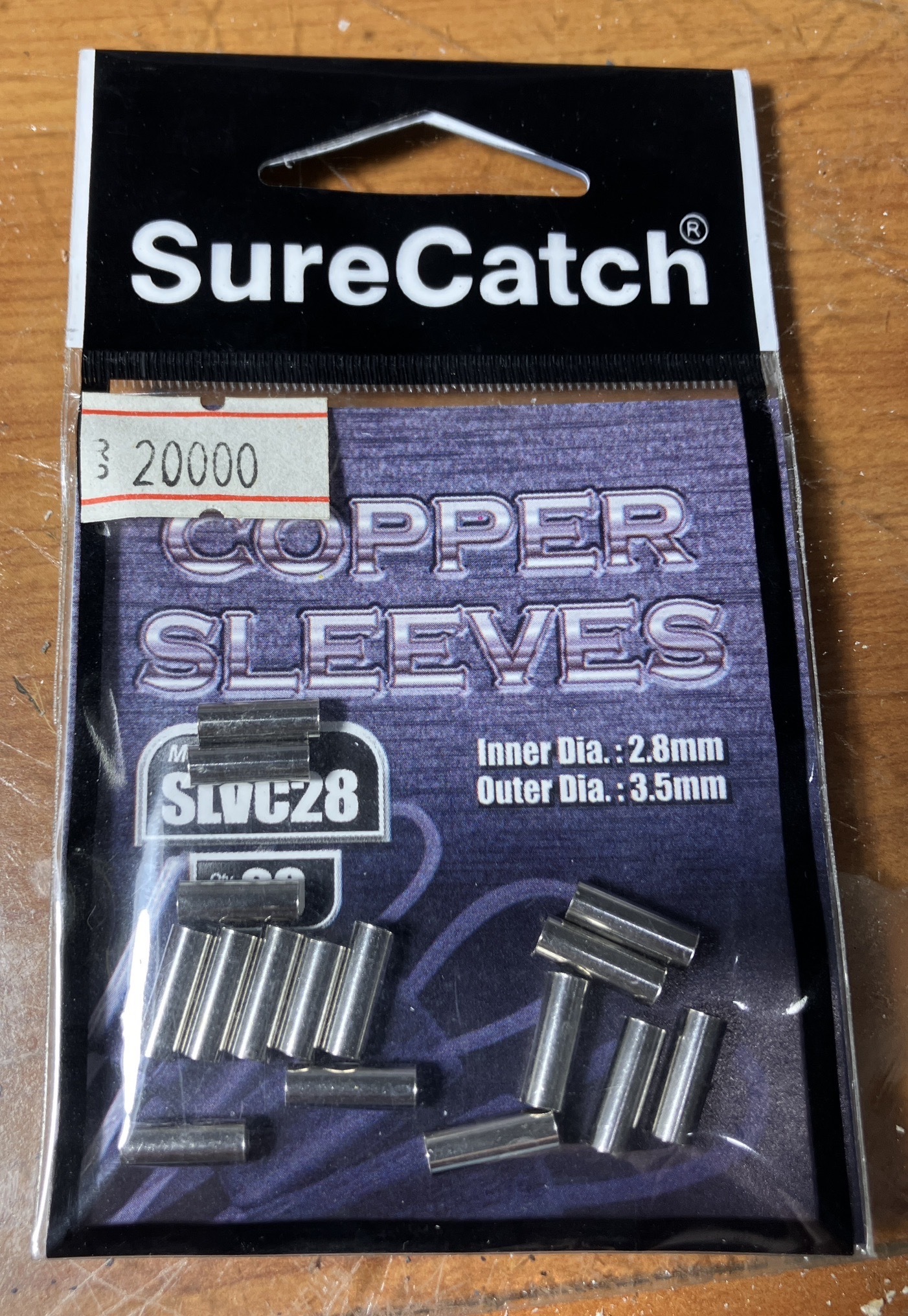

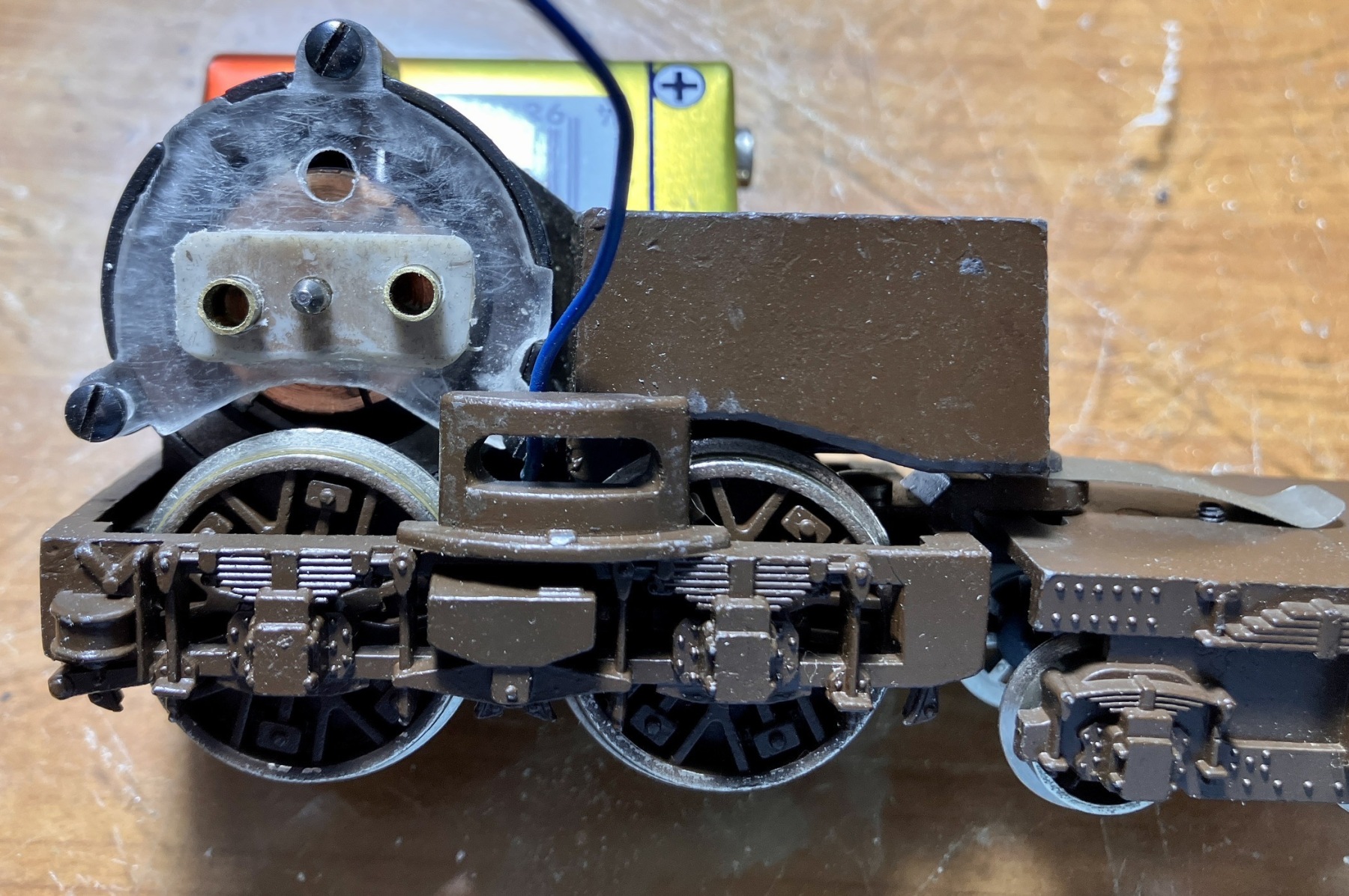

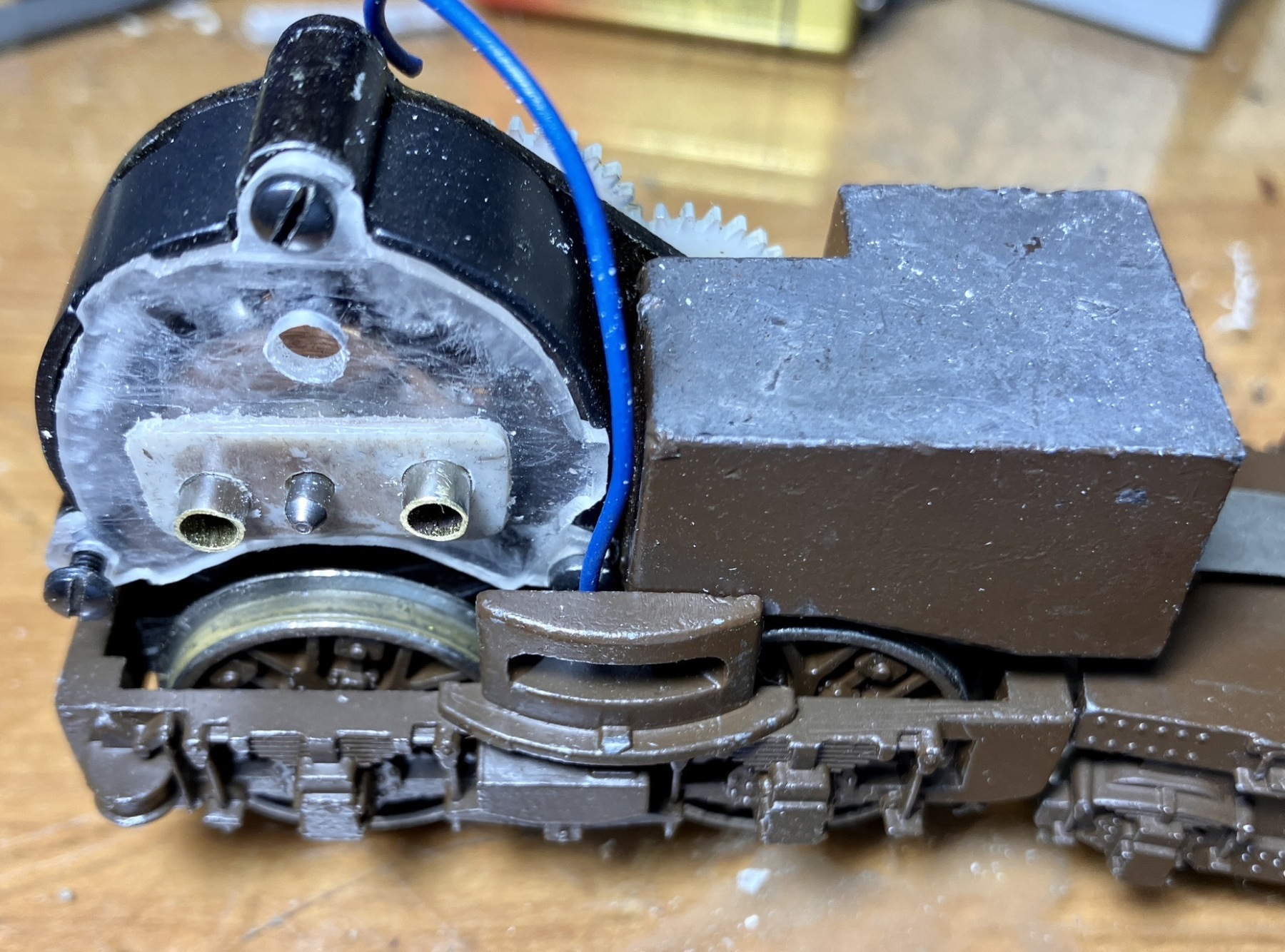

Ja, dat met die acryl plaatjes bevalt me goed. Oude motorschildjes vervang ik zodanig. De nieuwere met een metaallaagje erop bewerk ik door met slijpen de koolborstels te isoleren.
Bij de acryl plaatjes ga ik de grijze en oranje draadjes solderen op de koolborsteldopjes.
De busjes voor de koolborstels zijn van SureCatch, 3.5/2.8mm, gekocht in een hengelsport (nouja sport..) winkel.
Tschuss Genossen

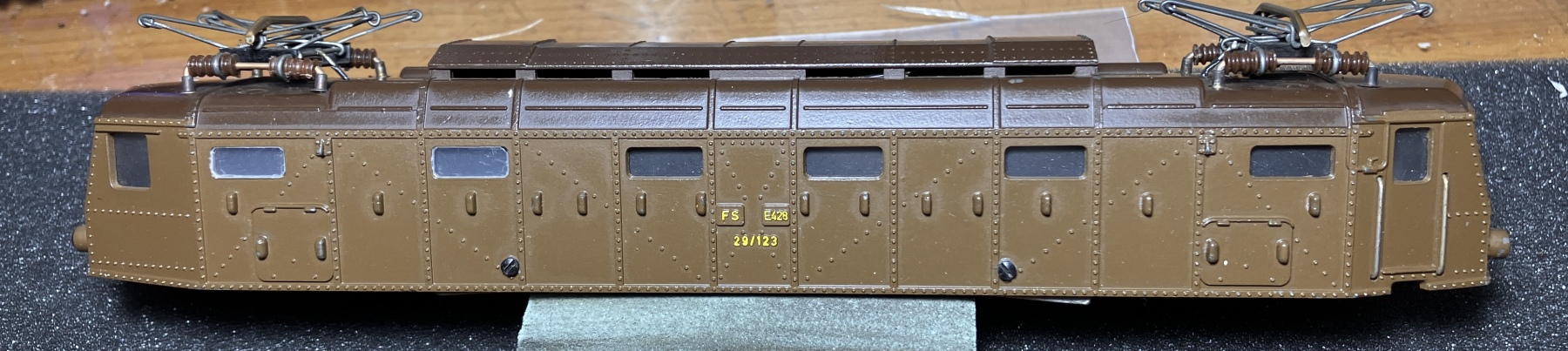

FS E428 nieuwe vensters
De motor draait soepel, voordat ik met de verlichting aan de slag ga, eerst de vensters.
Hier een eerste ronde voor de ingelegde vensters:
Je zou kunnen zeggen dat de lok nu eenmaal uit begin jaren zestig komt, en houdt 'm zo origineel. Maar nee, ik vind dat de ingelegde vensters een beter uiterlijk geven.
Ben er nog mee aan experimenteren voor het beste resultaat.

Dat acrylplaatje als motorschild is een mooie oplossing, Hans. De koolborstelbusjes komen uit de visserij, zie ik. Ik was vooral nieuwsgierig hoe/of je een aslager in het plaatje hebt gezet?

Hi Ferdinand, aslager komt ook van SureCatch, kleinere maat. Ik zal het nog wel tonen.
