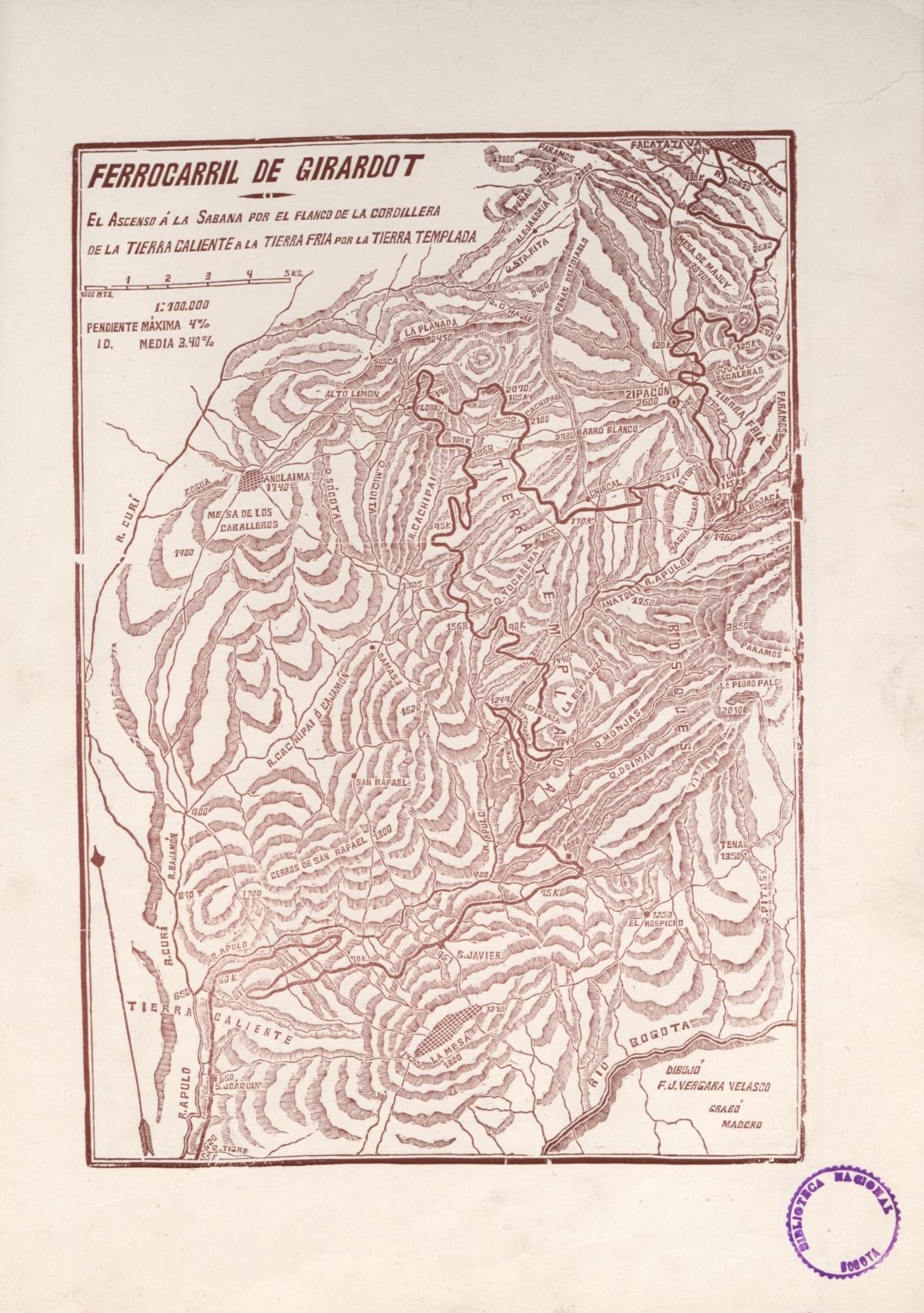

De spoorlijn van Bogotá (2600 m) naar de Magdalena-vallei (300 m) had maximale hellingen van 4% en een gemiddelde van 3,4%:
Andere specificaties:
Spoorwijdte 914 mm (1 yard)
Minimale radius in bochten: 57 m
En een kort verslag.
Sorry voor het off-topic (nou ja, het is tenslotte een "baan in de tropen"  ;D)
Groeten uit Colombia, waar alles nét een beetje krapper kan.
Joost

Voor zover ik het spaans begrijp staat er zoiets als een tocht van koud naar warm?
Die 40 promille is ook hier wel het maximaal haalbare.

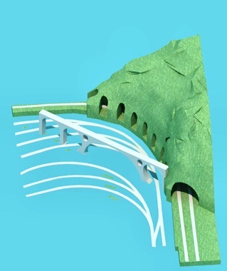

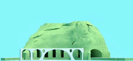

En dan weer naar Lenzkirch:
De brug is alleen inpasbaar wanneer ik m sterk verklein. Hier met een faktor 0.5.
Daar ben ik niet erg tevreden over.
Eens even laten rusten.

Hoi Hans,
Ik dacht aan zoiets.
Een soort route zeg maar voor autoverkeer.
Er ontstaat een soort verkeersdriehoek.
Het café tegen talud aan.
De weg buicht af naar rechts voor rechtse tunnelportaal.
Daar kan ook een andere brug/viaduct/overweg.
Het eilandje met sein huis aankleden met een rotspartij/groen.
Enig nadeeltje je oprit voor autotrein moet omhoog ipv omlaag.
Maar ook in de bergen is het behelpen met de ruimte die je hebt.  :)
Landschappelijk kun je je  uitleven met pijlers en keermuurtjes en brughoofden.
Beetje grotesk denken in HO, iets makkelijker in N  ;D.
Miss heb je er iets aan.
Gr Koen.

Hi Koen, bedankt voor je suggesties.
Ik ga dat eens inpassen.

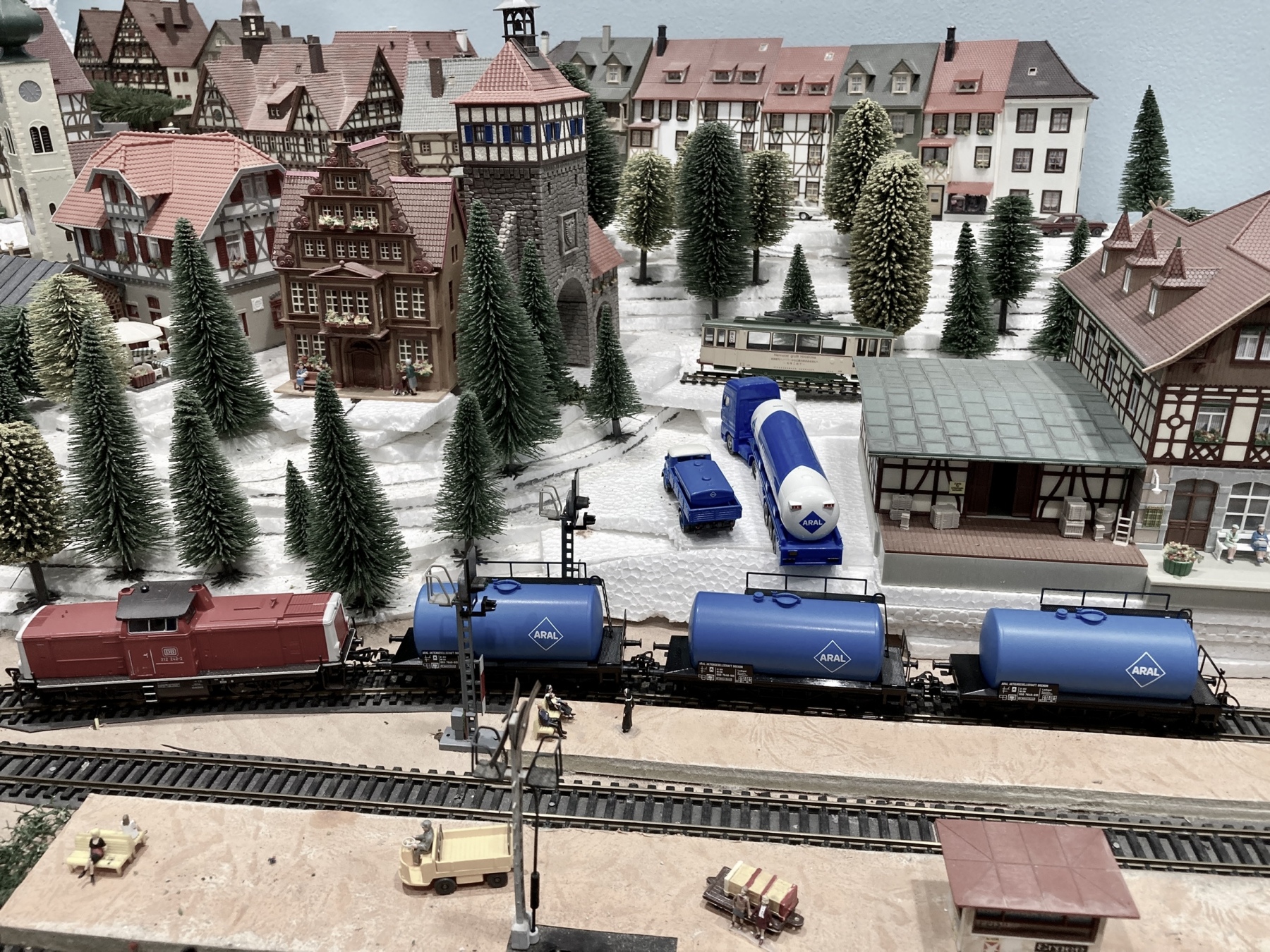

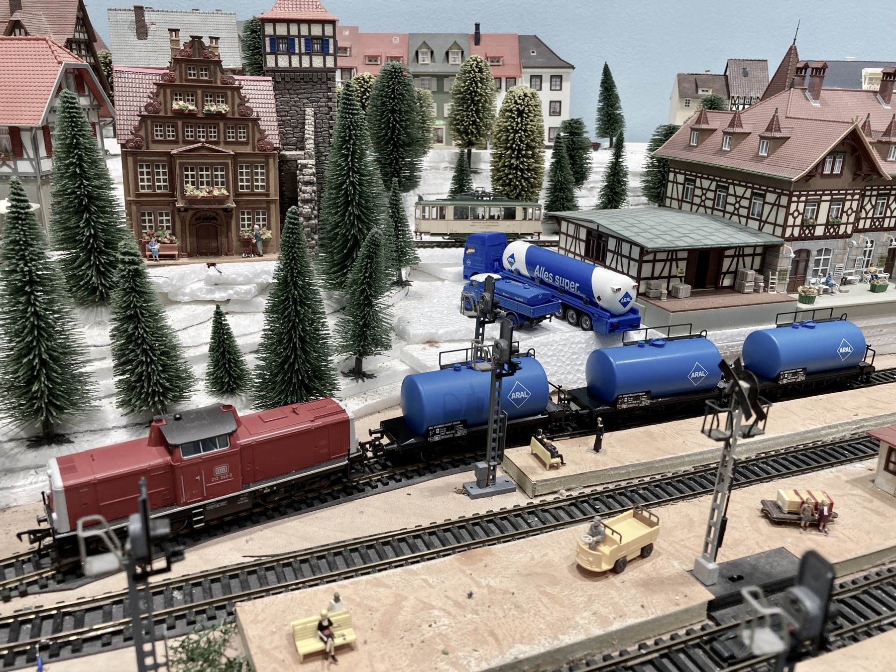

Vandaag was de toko kereta weer open.
Ik werd gelokt door een actie met schuco auto's, koop er twee krijg er drie.
Die komen later aan orde.
Kon het niet laten om een paar tankwagens aral te kopen.
Dat blauwe brandstofmerk herinner ik me van de eerste buitenlandse vakanties in duitsland, jaren zestig.
Tanken bij aral, je kreeg daar een gratis autobahnkaart, jammer dat ik die niet heb bewaard.
Links und rechts der autobahn heette dat.
Aral, die blauwe tankstelle, die blauwe trucks ik blijf het erg mooi vinden.

Mooi weer, die posters.  :)
V.w.b. de Aral tankwagen: de achterkant lijkt sterk op een vrouwengezicht met aanplak wimpers en opblaas lippen.  ;D :D

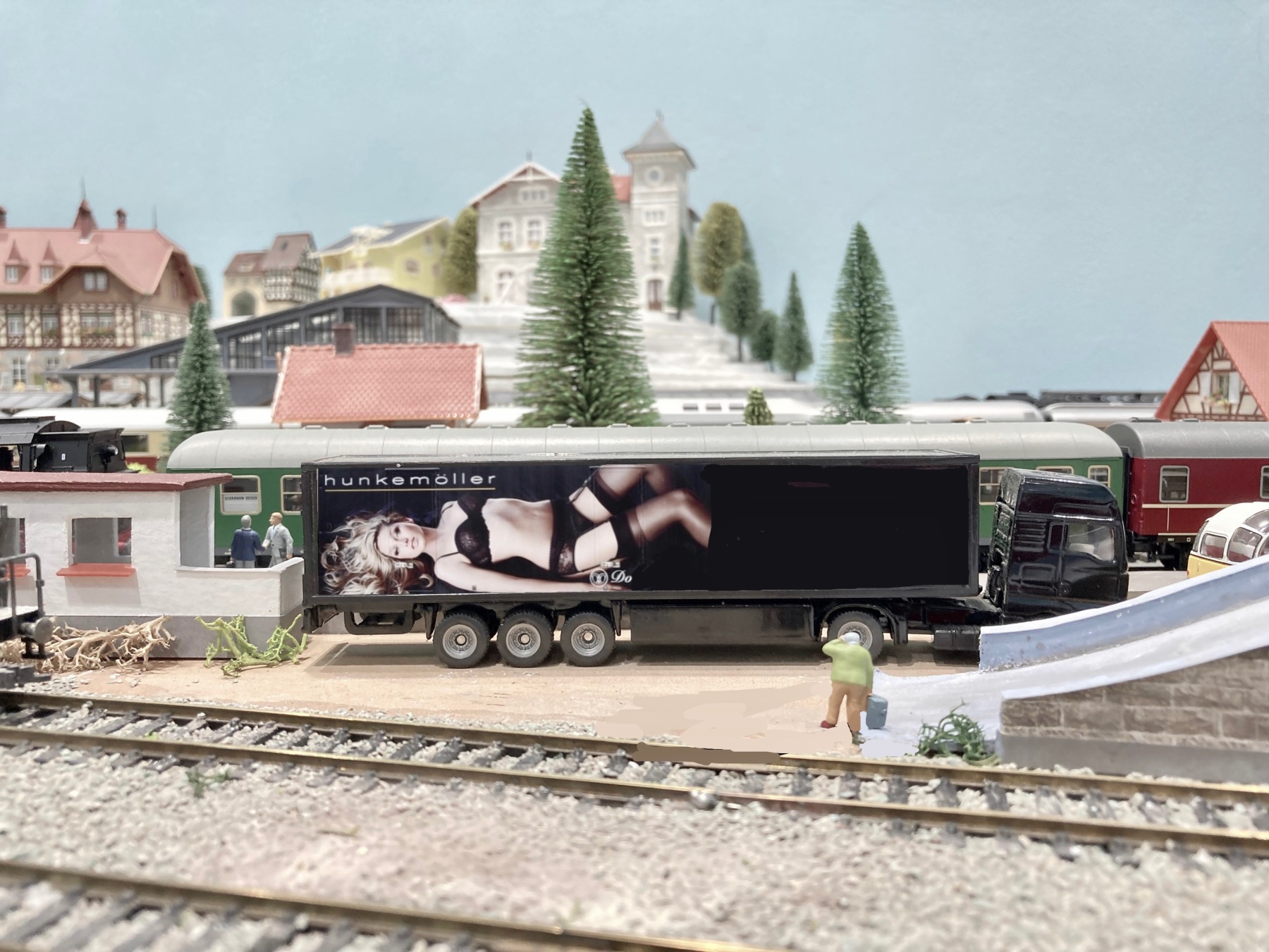

Hi Aad, wat jij al niet ziet in een vrachtwagen.
Speciaal voor jou een shot van een passerende vrachtauto bij het autotransportspoor:

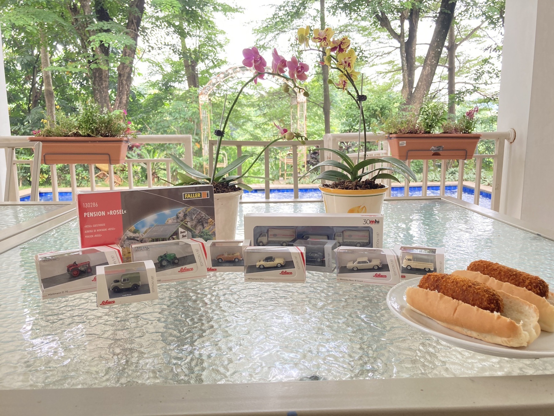

De auto's geïmporteerd, nog in de kratten.
Eerst lunch en dan uitpakken.

Veel duimen Hans. Vooral de aankomst van de toeristen is mooi in beeld gebracht! De laatste vrachtwagen achter de bussen deed me dan weer denken aan mijn legerdienst. Stel je voor dat je daarmee naar het hotel gebracht wordt

Nou Wouter, dat zal wel veel heisa gegeven hebben, met z'n allen in een Hunkemöller truck.  :)

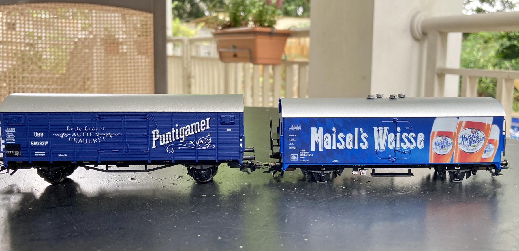

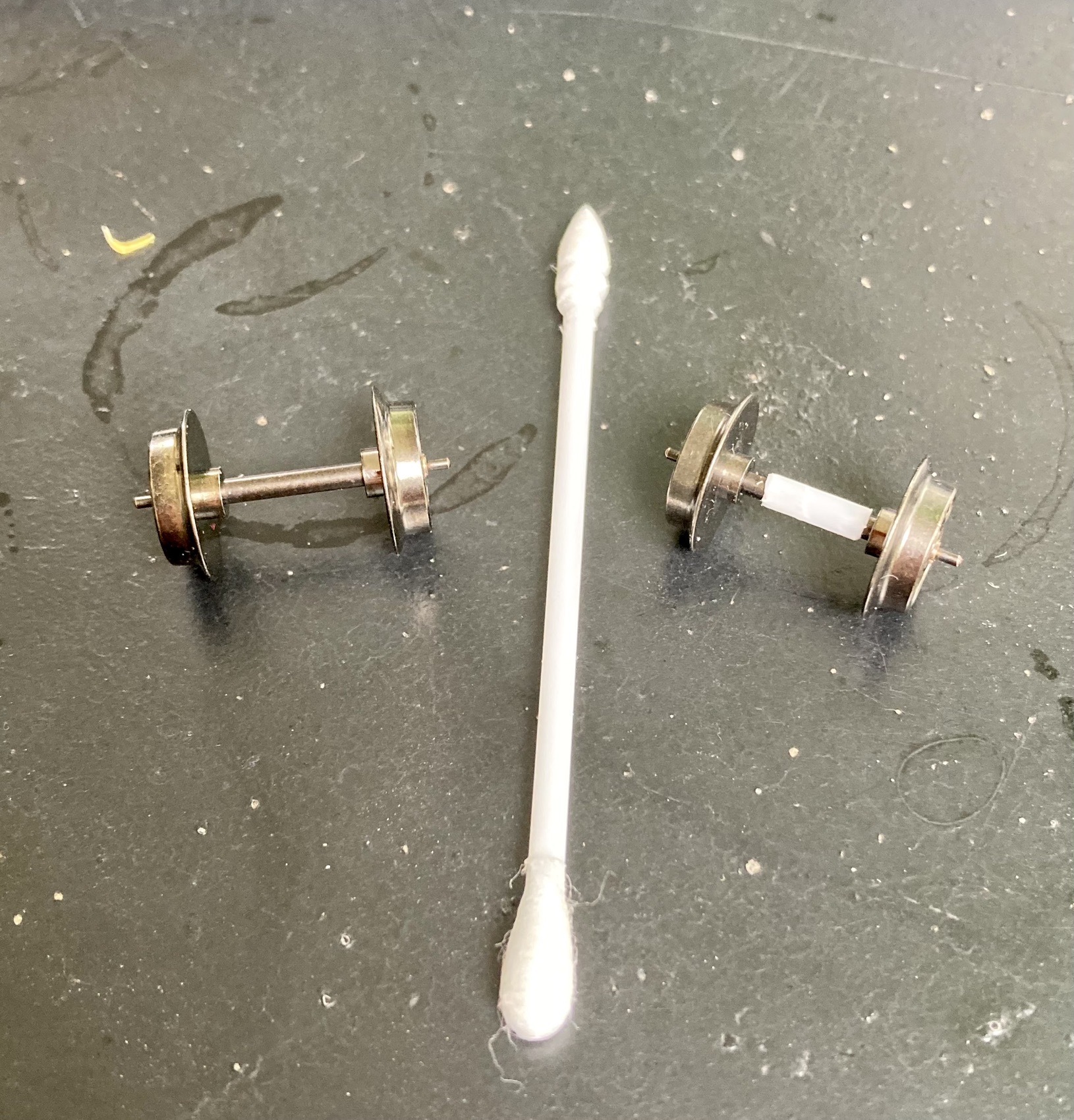

Naast de auto's, de Aral tankwagens en twee kolenwagens ook twee bierwagens gekocht, Märklin.
Dus wielsetjes isoleren.
Ik doe dat zo:
As in het midden doorslijpen, een stukje van een wattenstaafje knippen en over de beide asuiteinden persen.
Nog geen vijf minuten werk.  :)
Zo heb ik alle plastic wielsetjes van de FLM blikken startwagentjes vervangen door Märklin wielsets, geïsoleerd op deze manier.
Waarom Märklin wielsets? Omdat ik veel Märklin wagens heb waarvoor ik in het begin geïsoleerde wielsets erbij heb gekocht en ik nu een bak vol Märklin ongeïsoleerde wielsets heb.

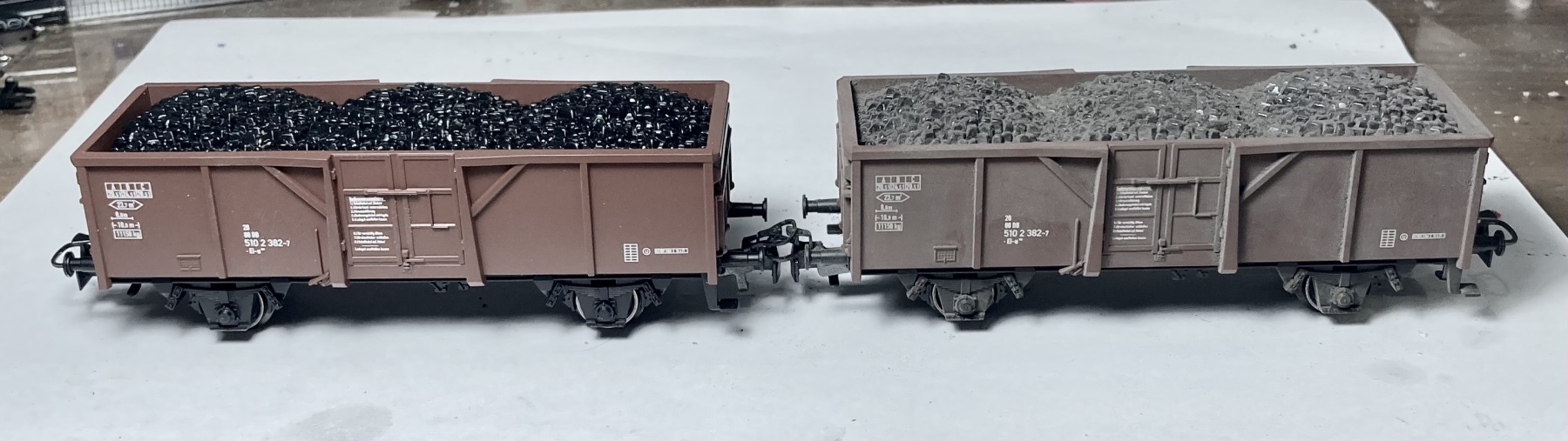

Hi Arjen,
Nog twee Märklin wagens.
Ik zit al een tijdje niks te doen en te luisteren naar kletspraat van de verslaggevers die niets anders te doen hebben omdat de F1 maar niet van start kan gaan.
Dus nog even de kolenwagens van andere wielsets voorzien en wat grouten.
Rechts al klaar, links nog brandnew uit de box.

« Reactie #3718 Gepost op: 29 August 2021, 19:39:59 »
Hallo Hans,
Als je dan in het wattenstaafje nog een SMD weerstand van ongeveer 6 k prutst en zorgt dat beide asstompen ertegenaan drukken, dan heb je meteen gedetecteerde wagons. Zo maakt Roco zijn gedetecteerde assen ook.

Die rechter kolenwagen is mooi geworden   (y)
