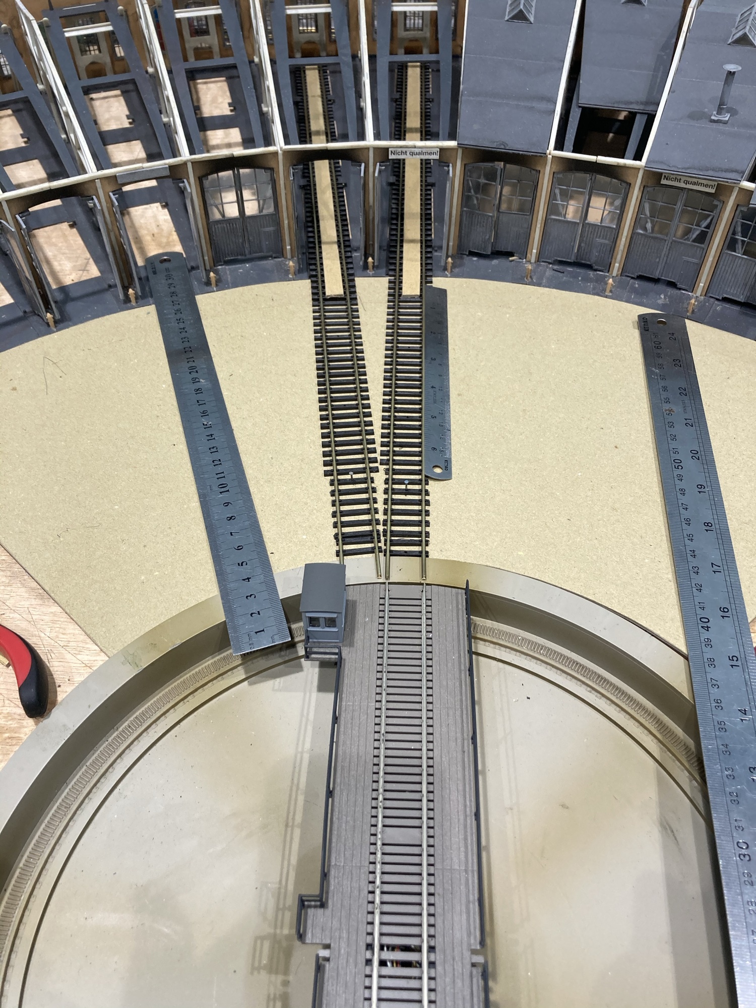

Het terrein van de lokloods bestaat uit twee delen.
Ik had op de voeg FLM compensatierails toegepast.
Maar omdat het er 13 zijn, is het toch niet zo handig bij het koppelen/ontkoppelen van de twee modules.
Ik heb voor een ander concept gekozen.
Hoe dat werkt kan ik nu nog niet laten zien.
Wel kan ik laten zien waar ik mee bezig ben.
13 sporen op maat gemaakt (van flexspoor) met een looppad in de loods.
Het uitlijnen van de sporen moet secuur gebeuren, in de loods is het spoor gefixeerd, buiten de loods tot en met de draaibrug gebruik ik stalen meetlatten voor het uitlijnen.
Ik begin met spoor 7, het middelste spoor. Vandaaruit werk ik naar links de sporen 6-5-4-3-2-1 en daarna rechts de sporen 8-9-10-11-12-13.
Wat foto's:
« Laatst bewerkt op: 09 May 2021, 10:44:58 door Hans Grasmaijer »

« Reactie #3396 Gepost op: 09 May 2021, 10:47:44 »
Landmetersoog.
De Aannemersopoleiding aan de Vondellaan was toch ergens goed voor.

@Eric: zeker, maar als zoon van een timmerman (hij heet geen Jozef en is nog kras) heb ik van huis uit ook wel wat meegekregen :).
@Mr. Ed: snelkoppel spoor en renovatie lokloodsterrein komen voort uit de ballastplannen: de tafels moeten om de beurt verplaatst worden. Maar nog twee dagen voordat hier de nationale vakantie start. Die dagen worden besteed aan schoonmaken en inkopen doen.
