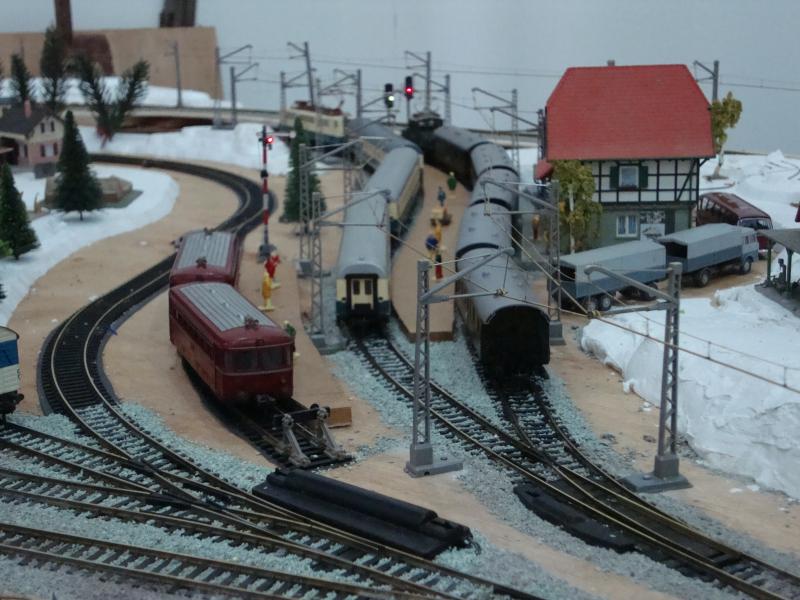

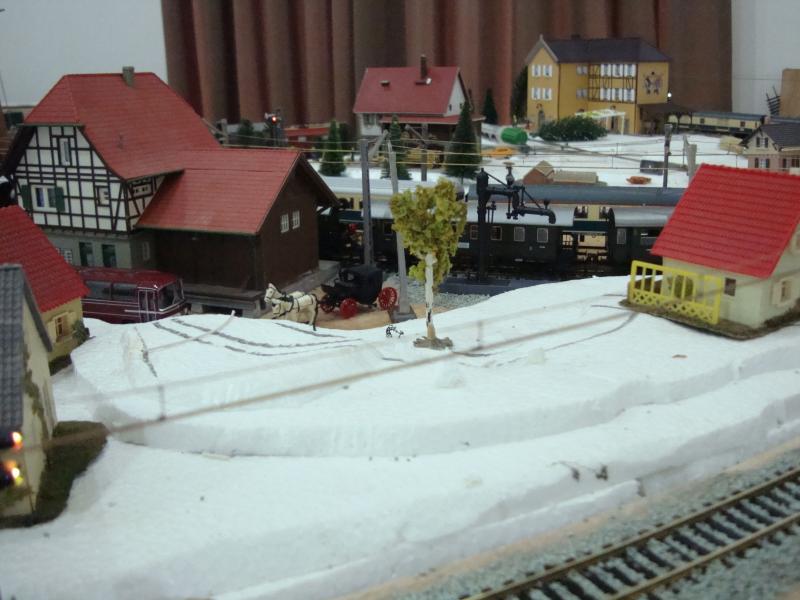

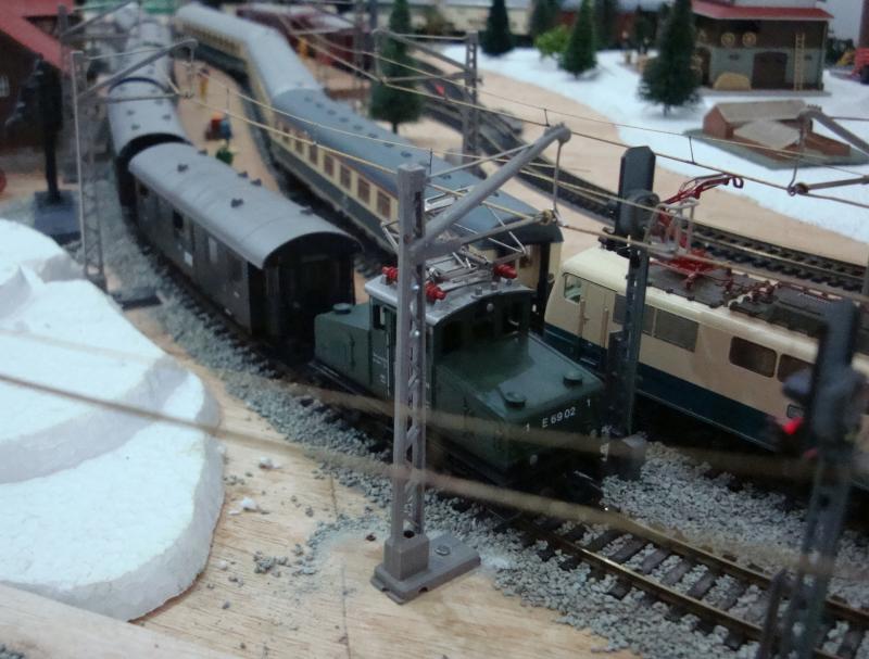

Bovenleiding Unterlenzkirch bijna klaar.
De bovenleiding op station Unterlenzkirch nadert z'n voltooiing.
De hangdraden zijn nog niet definitief bevestigd aan de uithouders van de masten.
Ik doe dat met een druppeltje heldere superlijm. Zit na 20 sec vast
. Weer los te krijgen met een klein mesje.
De pantografen "hangen" tegen de rijdraad. In de bochten (R=415mm minimaal) kom ik met rijdraden van 200mm lengte goed uit, d.w.z. met rechte draad binnen het bereik van het sleepstuk blijven in de bochten.

Mooi gemaakt die bovenleidingen, Hans
tuurtje
Berichten: 4694
Re: Update: baan in de tropen
Reactie #306 Gepost op:
06 September 2015, 13:13:43 »
Echt mooi, Hans

Netjes gedaan Hans.
Ik zie dat je er lol in begint te krijgen.

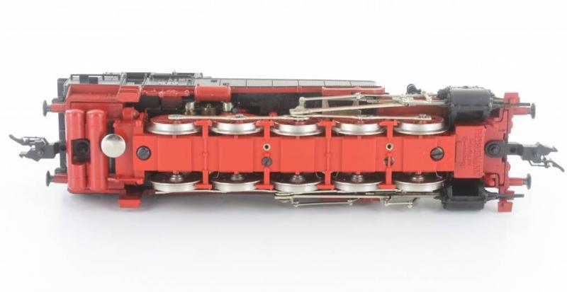

Schakelimpuls van de loks
Op mn analoge retrobaan worden de relais van het blokbeveiligingssysteem geschakeld met het bekende palletje onder de Fleischmann loks. Vandaag zijn er twee stoomers in de arena verschenen, twee maal een Fleischmann BR94, één van de Jager en één van Wentink. Beiden zien er prachtig uit en rijden als de gesmeerde bliksem. Maar gek genoeg bij beide loks geen schakelimpuls van het palletje.
Ik heb de schakelcontactstripjes wat meer naar het midden tussen de rails verschoven en dat heeft wel geholpen, maar desondanks hapert het af en toe nog. Of de palletjes wat hoger ingesteld zijn of dat de positie wat afwijkt t.o.v. die van de andere loks heb ik nog niet gecontroleerd. Nu zullen er niet zoveel hobbyïsten zijn die van deze speelgoed schakelingen gebruik maken, maar ik probeer het toch maar: zijn er hobbyïsten die ook ervaren hebben dat de FL 4093 BR94 wat anders schakelt?

Hoi Hans,
Ik gebruik het schakelsysteem niet maar weet wel dat er behoorlijk speling op de assen zit. Ondanks de 5 assen
loopt deze loc nog prima door de kleinste bogen, ja ook die hele scherpe uit een startset. Mogelijk moet je het
daar in zoeken ?

Is wel heel lang geleden
, maar bij mijn weten moeten de strips juist UIT het midden van de rails zitten, het contact onder de loc zit ook uit het midden. Op die manier wordt het contact maar in 1 rijrichting gemaakt.

Dag Teun,
Ja, schakelstrip uit het midden plaatsen, dat klopt. Het werkt feilloos bij 30 verschillende loks, maar juist bij de BR94 niet.
