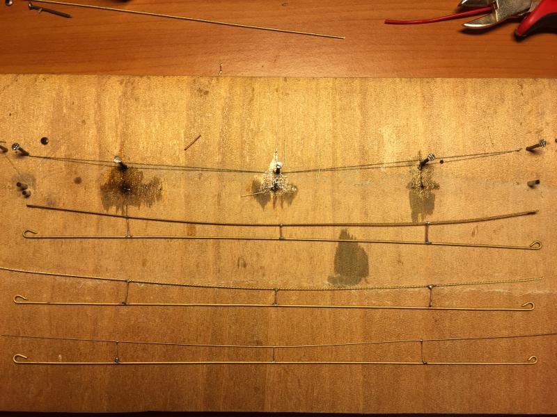

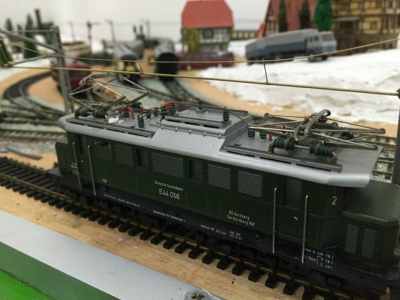

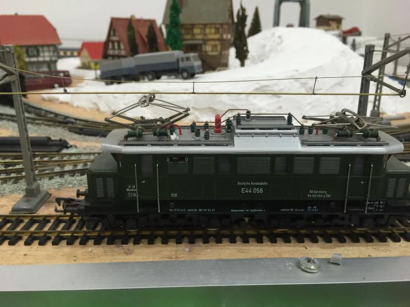

Evolutie bovenleiding
Ik had al foto's geplaatst van een proefstuk bovenleiding van Vollmer.
De rijdraden netjes gericht. Ik vond het resultaat niet slecht. Maar de zelfbouw van Ed liet toch wel een betere oplossing zien. Dus... Ben ik op zoek gegaan naar materialen om zelf de rijdraden te maken.
Ik vond rolletjes brass draad 0,35mm en 0,9mm.
Ik heb wat geëxperimenteerd met verschillende mogelijkheden.
Versie 1: rijdraad 0,9mm, hangdraad gevlochten van 2x0,35mm en koppeldraad 0,6mm telefoondraad.
Versie 2: rijdraad 0,9mm, hangdraad gevlochten van 2x0,35mm en koppeldraad 0,35mm.
Versie 3: rijdraad 0,9mm, hangdraad 0,35mm en koppeldraad 0,35mm.
De laatste versie vind ik de mooiste oplossing en is door de 0,9mm rijdraad verrassend stijf.
Ik laat het verven eerst maar eens achterwege, brass wordt vanzelf dof en groen.
Mal met 3 versies bovenleiding, van boven naar beneden: versie 1, 2, 3.
Versie 1
Versie 3
Versie 3

Nu nog iemand vinden die het gaat doen voor je, dat schiet veel beter op. Sorry....ik zit al vol
Groet, Ed

Dag Ed,
Geeft niet, ik heb nu alles in huis om de rijdraden te maken. Dat geeft de burger moed, ik heb het in ruime mate ingekocht, want later bijbestellen kan niet. Op=op in Indonesië.

Bovenleiding onderzoek klaar
Ook een rijdraad van 41cm gemaakt. Ook deze is voldoende stijf en blijft recht.
Wel merk ik dat de pantograaf het draadje wat omhoog duwt.
Maar daar is wel een oplossing voor. Productie kan starten.
41cm rijdraad
41cm rijdraad

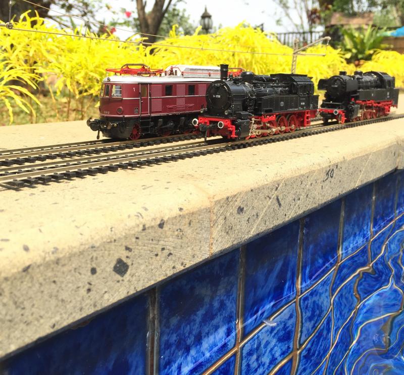

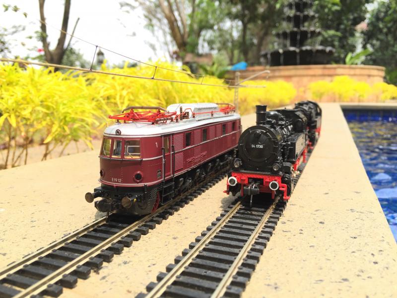

Alte Damen treffen sich am Titisee
Vrijdag is weer een pakket uit NL aangekomen.
Van De Jager uit Drachten een rode E19 en een BR 94.
De dames moesten even wat beweging na zo'n lange reis en onze BR 65 heeft ze naar de Titisee geleid.
Vonden ze wel leuk..

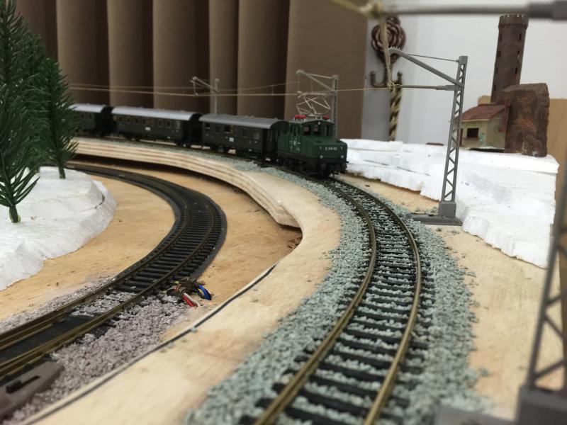

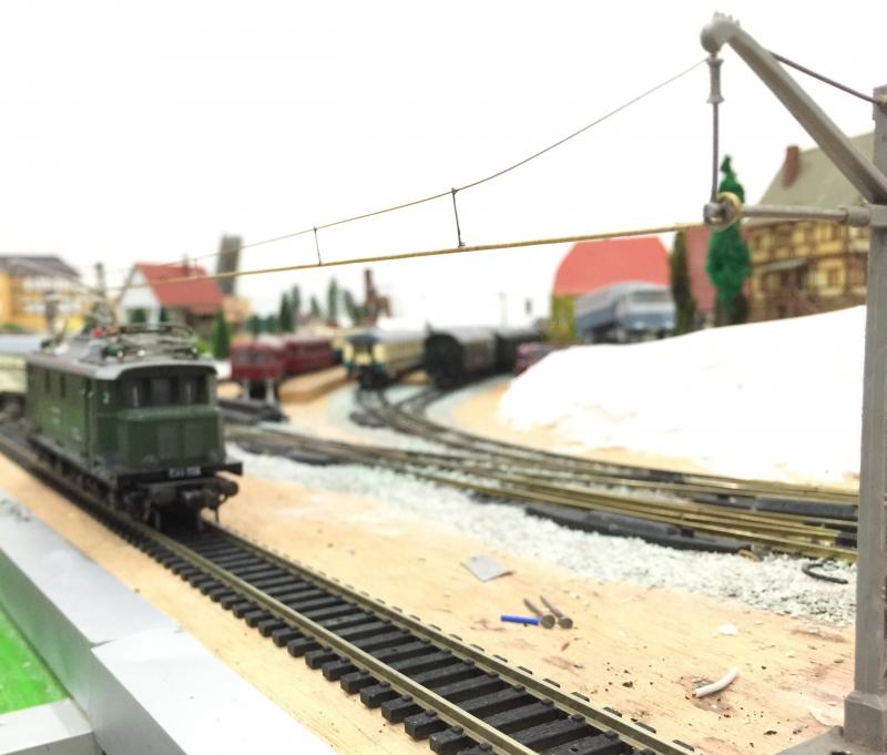

Nieuwe rijdraden
Vorig weekend bezig geweest met draden richten en solderen.
Wat een klus, maar al doende gaat het beter en sneller.
Ik heb een stukje gemonteerd en het ziet er prima uit. De hangdraad is nog niet vastgezet.
