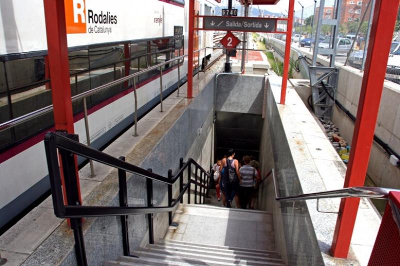

Dag Gerard,
Ja ik dacht aan de vrije ruimte naast de trapopgang.
Ok, het station is als volgt ingericht:
Perron 1 is voor spoor 1
Perron 2 is voor spoor 1 en soms voor spoor 2: spoor 2 is het doorgangsspoor, hier stoppen treinen zelden.
Perron 3 is voor spoor 3
Perron 4 is voor spoor 3 en 4.
Traverse verbindt perron 1 met perron 3 en 4.
Perron 2 is te smal voor een trapopgang en krijgt een smalle trap naat tunnel, zoals dit:
Dat wordt graven met een Berliner wand en een hulpbrug in spoor 1.

Dit betekent dat van een trein op spoor 3 vanaf perron 3 en perron 4 reizigers kunnet instappen en uitstappen. Geldt in mindere mate ook voor spoor 2.
Wil je dit? Is bij vertrek een complexe situatie. Aan welke kant moet de conducteur gaan staan?

Dag Gerard,
Uitstappen aan beide zijden kan voor treinen op spoor 1 en 3.
Ook is voor deze sporen de Spanische Lösung of, aan de ene zijde in/uitstappen en aan de andere zijde alleen bagage verwerken, mogelijk.
Als spoor 2 voor in/uitstappen wordt gebruikt, dan alleen vanaf perron 2.
Instappen, daar heb je helemaal gelijk in kan niet van beide zijden.

Dag Ed,
Ja, zo'n trap moet er op perron 2 komen. Maar de wel een erg smalle, zoals het voorbeeld.

Gewoon zelf maken joh. Zo moeilijk is dat niet. Je kan ze dan ook op elke gewenste breedte bouwen.

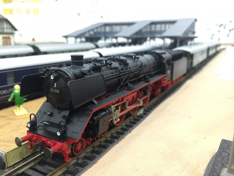

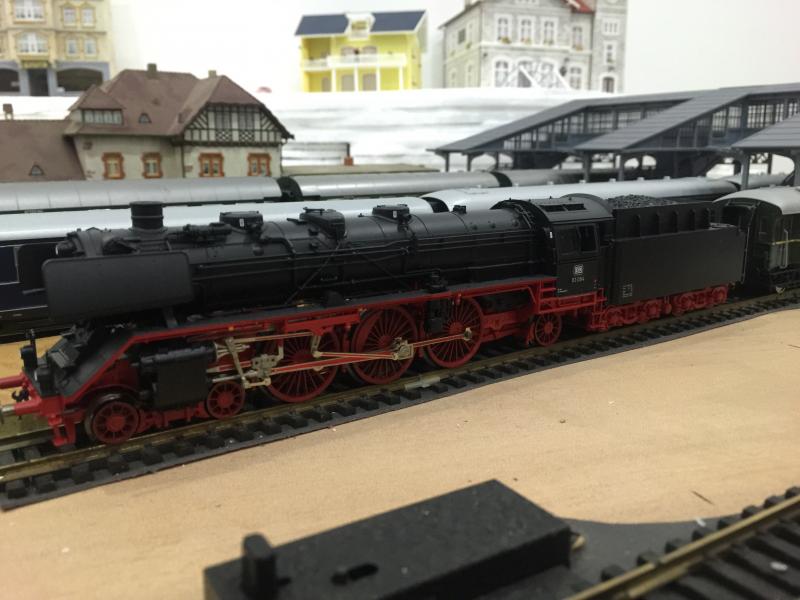

BR 03-094
Zeer gewaardeerde stoomer, algemeen bekend als het lichtere zusje van de BR 01.
Gisteren in Lenzkirch voor het eerst, Wentink Occassions heeft haar geleverd, als altijd hoge kwaliteit.
Rijdt erg soepel, wat minder snel dan de BR 39 wat mij wel verbaast. Maar misschien moeten de koolborsteltjes wat inslijten.
Anyway, een mooie lok:

Wederom een prachtige aanwinst Hans.

Hoi,Hans, ook ik heb een 03 0131 Flm ik weet niet hij hard rijdt want dat doe ik niet,maar trekt wel 5 plan k en 10 plan
D de helling zonder mankeren. Ik vind het mooier als ze langzaam rijden. Somks neem ik een loc mee naar mijn zwager
met wat wagons,dan komt mijn schoonzus en mijn vrouw kijken dan wordt er gevraagd kunnen ze niet harder? Jawel maar wij vinden dit mooier.

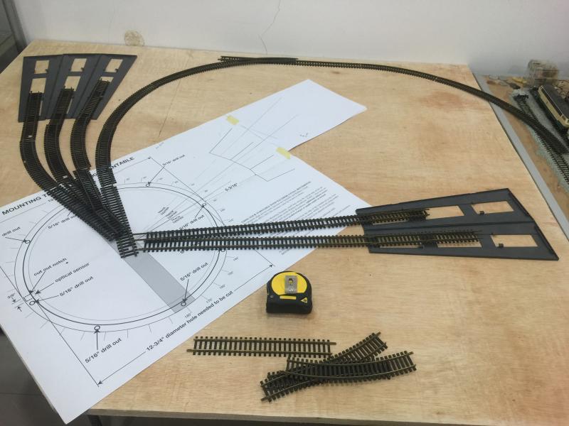

Lokloodsen
De vakantie is begonnen. Mn vrouw is naar de kampung, 2 weken gezellig met de familie, ik pas op het huis en ben natuurlijk ook met de treintjes bezig😛.
De bouw van de lokloodsen is al aangekondigd, wordt nu ter hand genomen. Eens kijken hoe ver ik kom in de komende week.
Ik heb al een plan met anyrail getekend en heb het op de tafel uitgelegd. Het komt iets anders uit, ik kan aan de rechterzijde 12 loodsen kwijt.
Ik heb Faller loodsen gekocht, 3x een set van 5 met 7,5graden.
Links heb ik nog ruimte voor 3 loodsen, dus kan ik alle loodsen plaatsen.
Maar er blijft dan weinig ruimte over voor wat sporen voor onderhoud etc.
Wat is wijsheid? Die 3 loodsen links plaatsen of niet?
Misschien beter de ruimte links gebruiken voor onderhoud sporen?

Mogguh
Ik zou t niet helemaal vol mikken met loodsen,zoals jezelf ook al opmerkte moetje nog ruimte hebben voor verzorgings sporen.
En een beetje ruimte over houden is niet erg,t wordt anders al gauw te veel en te vol gepropt.
Dat is mijn mening.
Ben benieuwd hoe je dit eruit gaat laten zien,suc6

Dag noot 😀,
Ja, ik denk dat ik eerst maar de sporen voor die 12 loodsen gaan aanleggen. En dan eens kijken hoe dat staat.

Hallo Hans,
De bocht vlak voor de loodsdeuren zou problemen kunnen geven. Zie de onderstaande cirkel. Een loc, zoals je nieuwe 03 094, zwenkt danig uit. Hierdoor zou de bufferbalk tegen de deur kunnen botsen. Waarschijnlijk geven de andere bochten links voor de cirkel ook zulke problemen.

Dag Bas,
Ja, denk dat de grote stoomers bij de deur zo vast gaan lopen.
Een reden temeer om de loodsen links voorlopig maar niet aan te brengen.
