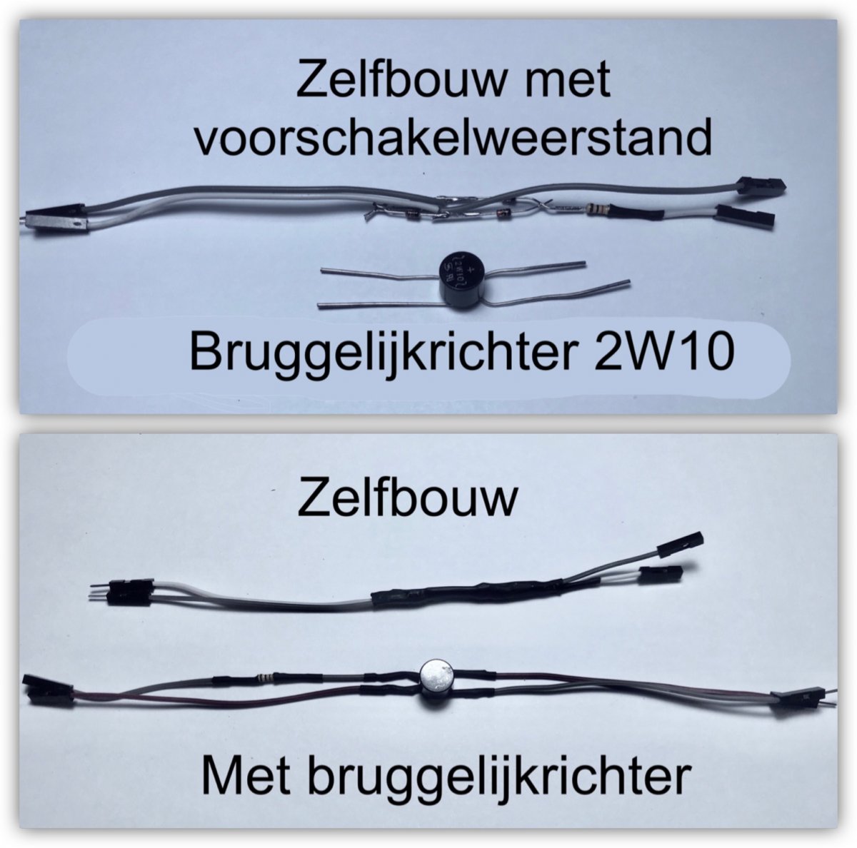

Voeding voor de LED’s in het schakelbord.
In: 18V wisselspanning.
Uit: ongeveer 3V (pulserende) gelijkspanning.
Voor het oog niet waarneembare pulsering
Twee oplossingen: zelfbouw met 4 diodes of met bruggelijkrichter.
De zelfbouw is wat slanker, met de bruggelijkrichter gaat het maken sneller.
Dit 80 keer... hoewel ik de zelfbouw mooier vind, toch maar die bruggelijkrichter erin.

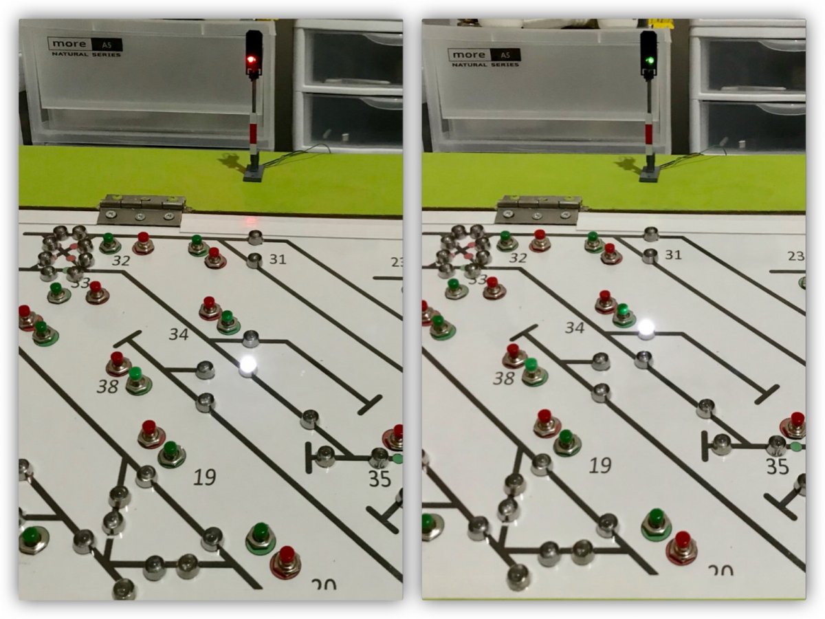

Eerste wissel met sein en LED’s aangesloten:
Het werkt!
En nu gaat simpele Fons relaxen  ;D

Dat ziet er professioneel uit   (y), maar wel een heleboel werk.
Wat die bruggelijkrichter betreft: in plaats van zo'n "tonnetje" gebruik ik platte vierkante gelijkrichters. Wellicht ook een idee?

Ik heb het schema hoe je het hebt aangesloten niet voor ogen, maar kun je die leds niet op een gemeenschappelijke voeding aansluiten?
Al die leds hebben vast een + of - gemeenschappelijk, dan kun je ook enkelzijdig gelijkrichten (met één diode) en nog een elco erbij om wat af te vlakken.
