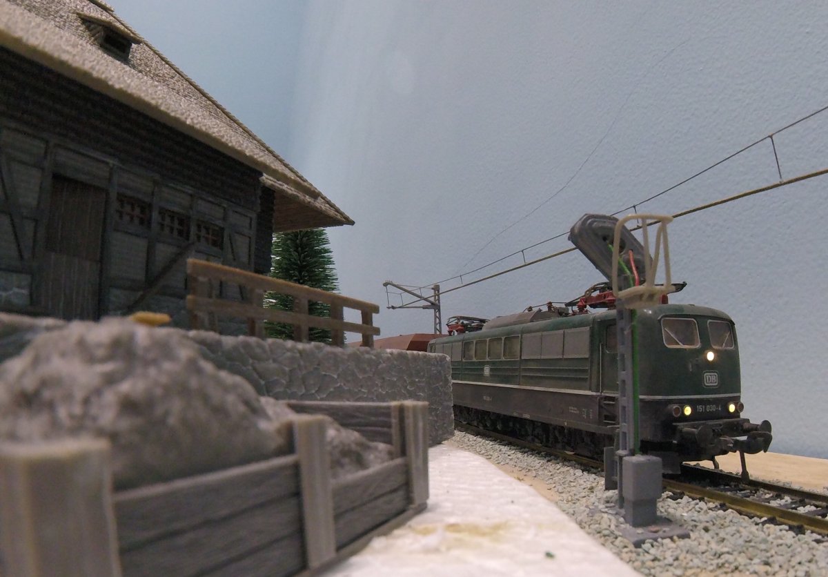

De Erz IIId wagens zijn gevuld met kolen en wachten op de verweringsbehandeling.
De Ktmms65 zijn al verweerd, hier het resultaat:
Laatst bewerkt op: 03 May 2019, 10:34:38 door Hans Grasmaijer
Tschuss Genossen
Hans Grasmaijer
Berichten: 3326
Re: Update: baan in de tropen
Reactie #2093 Gepost op:
03 May 2019, 10:50:24 »
En nu: de Erz IIId verweren.
Buiten, op mn terras met een kanon erbij
Tschuss Genossen

Ja, dat afkoelen heb je wel nodig
Ik heb nu voor de Erz IIId wagen een zachte kwast gebruikt, dat gaat veel beter, geen “krassen” zoals bij de harde kwast.
Ik heb de 151-030 ook behandeld. De eerste lok, waarschijnlijk aangespoord door het kanon.
Het resultaat:
Laatst bewerkt op: 03 May 2019, 13:25:00 door Hans Grasmaijer
