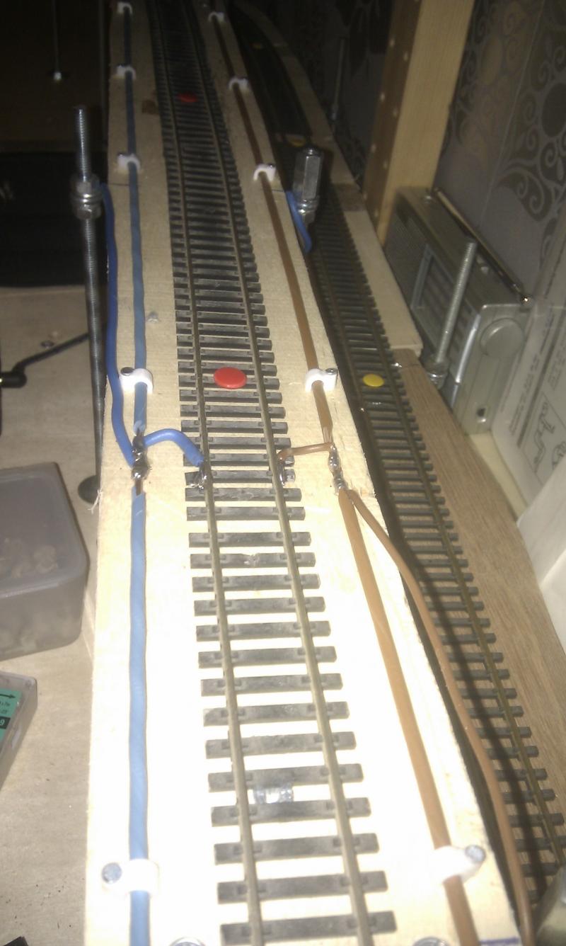

Ik doe het zo:
Bruin aan de rechter rail, blauw aan de linker rail.
De ringleiding bestaat uit 2,5mm2 VD draad voor huis installaties, met aftakkingen direct op de rail.
Of waar nog geen detectie zit via een mini gelijkrichtbrug van Conrad er tussen, zodat je treinen bij digitaal rijbedrijf steeds overal even snel rijden.
Om de Vd draad recht te krijgen zet ik de eene kant in de bankschroef en de andere in de accuboortol en draaien maar, niet te strak op draaien, dan breekt het bij het buigen.
De ringleiding heb ik met 4mm snoer klipjes vast gezet.
50 voor € 1,85 bij de Prutsis
Succes

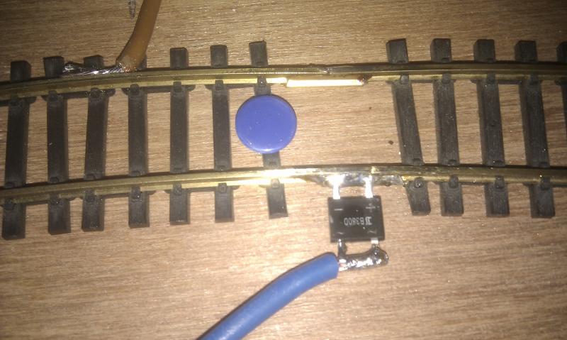

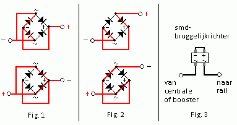

Helaas is de mini geljkrichtbrug niet juist aangesloten. De SMD-bruggelijkrichter is nu zo aangesloten dat er telkens twee diodes parallel staan
bij de positieve- of negatieve fase van het digitale signaal, zie Fig. 1. Er is dan nog steeds een spanningsverschil van 0,7 volt tussen
de gedetecteerde en niet-gedetecteerde secties aanwezig. De bedoeling van de diodeschakeling is dat er telkens twee diodes in serie
staan bij de positieve of negatieve fase van het digitale signaal, zie Fig. 2. Daardoor staat er 1,4 volt over de diodeschakeling en
wordt het verschil tussen de niet gedetecteerde- en gedetecteerde secties opgeheven.
De SMD-bruggelijkrichter moet aangesloten worden volgens Fig. 3.
mvg, Fred
Als de oorzaak bekend is, is de oplossing een stuk dichterbij.
p.heinst
  • Berichten: 1193
    • DutchRoco
Re: Hoe maak jij de voedingsdraden aan de ringleiding?
« Reactie #27 Gepost op: 21 February 2014, 13:13:40 »
Fred,
Het is niet zo dat er altijd een spanningval is van 1,4 volt.
Als je de bezetmelders van LDT gebruik de GBM-8 dan heb je maar 0,7 volt spanningval, deze werkt maar met een diode in iedere richting, dus in dat geval is de brugcel wel goed aangesloten.
Gr Piet
